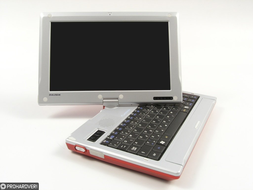

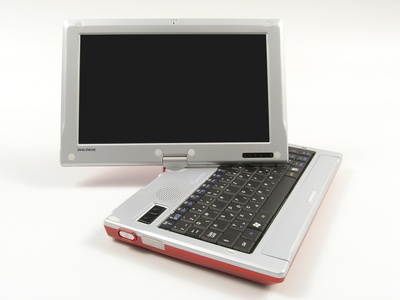

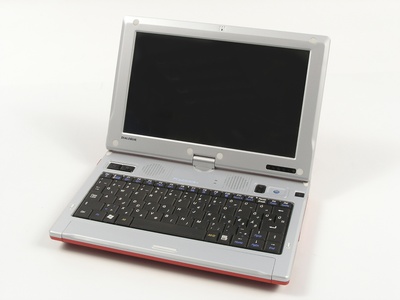

A Flybook érdekes mix. Egy notebook, egy tábla-PC és egy okostelefon kereszteződéséből jött létre, az ereiben csörgedezik egy kis PDA-vér is, ugyanakkor egyik említett eszközt sem helyettesíti száz százalékosan. A Flybook másfelől divatcikk, méghozzá (bocsánat azoktól az uraktól, akik Flybookot hordanak magukkal) női divatcikk, és nem csak azért, mert a hajkefe, piperecikkek, elektromos sokkoló és egyéb kellékek mellett jól elfér egy átlagos méretű női táskában.

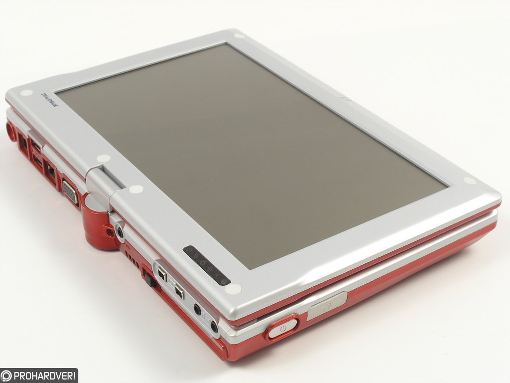

A Dialogue tábla-PC-je (nevezzük ennek, végtére is ehhez a formához áll a legközelebb) jelenleg hét színben vásárolható meg, ebből is jól látszik, hogy mi játssza az egyik legfontosabb szerepet a Flybook kiválasztásánál. Míg konfiguráció mindössze egy van (illetve most jön majd egy modellfrissítés), festésből féltucatnyinál is több áll tehát rendelkezésre, köztük kedvencemmel, a metálnarancssárgával, a metálsárgával vagy éppen azzal a kínálatot amúgy uraló metálbordó színnel, amiben a szerkesztőségünkbe is eljutott Flybook pompázott.
A gép körülbelül akkora dobozban érkezett, amilyenekbe mostanában a piacvezető márkák csomagolják erősebb PC-s tápegységeiket. Bár a részletes műszaki adatokat már korábban szemügyre vettük a termék imázsára építő, azt reklámozó (amúgy példásan pofás) weboldalon, ekkor tudatosult először bennem, hogy voltaképpen milyen szemtelenül apró ez a gép.

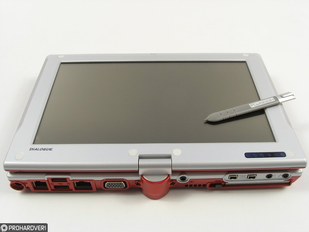

Aprónak ugyan apró, de meglehetősen vaskos, és méreteihez képest szerintem kissé nehéz is a Flybook (bár a feleségem szerint nincs a súlyával semmi baj), ez azonnal feltűnt, amikor kibányásztam a leírásokkal, telepítőlemezekkel, tápegységgel, akkumulátorral megrakott dobozból. Mivel nem adódott lehetőségem rá, hogy benézzek a bőre alá, arra tippelek, hogy a gépnek nehéz a csontozata, azaz valamilyen vastag és nehéz merevítőváz vagy masszív-passzív hűtés lehet belül – előbbire egyébként mindenképpen szükség van, mert a műanyag külső borítás itt-ott bizony horpad, hajlik, leglátványosabban a kijelzőfedő esetében.

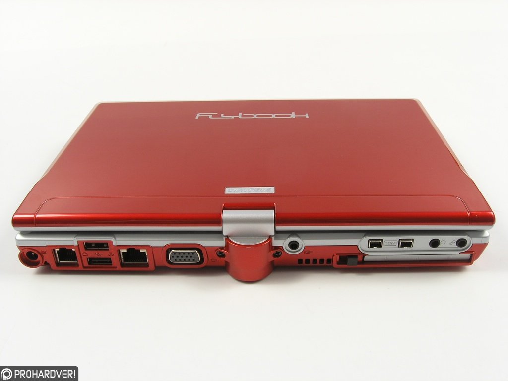

A műanyag festésével kapcsolatban vegyesek az érzéseim; a metálfényezésű lakkréteg szépen csillog-villog ugyan, de egyben rendkívül sérülékeny is (bár nem próbáltam direkt karcolgatni, de el tudom képzelni, amint a táskában vándorló kulcscsomó, körömreszelő stb. mély barázdákat szánt a fedőlap festékrétegébe), szállításnál tehát mindig erősen ajánlott a megfelelő táska vagy legalább a mellékelt védőtok.

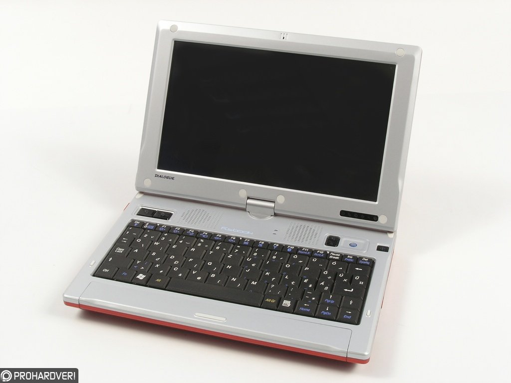

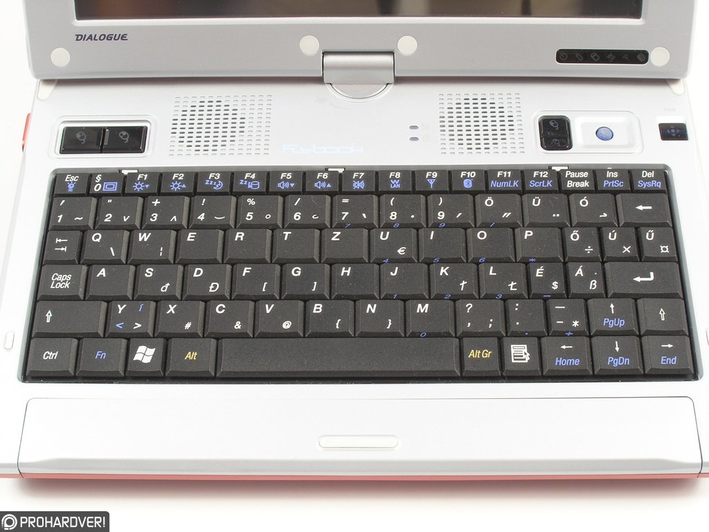

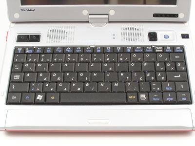

A beviteli felületet körbefogó, illetve a kijelzőt szegélyező műanyag szürke festése már valamivel strapabíróbbnak tűnik. Egyben le a kalappal a gyártó előtt, akinek ha cipőkanállal is ugyan, de sikerült rázsúfolnia a beviteli felületre egy csaknem teljes, magyar kiosztású klaviatúrát, egy mutatóeszközt (öt gombbal), valamint két hangszórót.
A klaviatúra gombkiosztása amúgy nem is olyan rossz, bár magát az elrendezést szokni kell, így elsősorban azzal kell megbarátkoznia a használónak, hogy az „í” karakter, illetve a főbb szerkesztőfunkciók közül négy csak az Fn gomb lenyomásával csalható elő. A gombok egészen aprók (bár még kezelhetők), különösen az ékezetes karaktereknél, a szóközbillentyű ebből kifolyólag normál kéztartásnál túl magasan van a hüvelykujjnak, így érzésünk szerint a Flybookon tíz ujjal maximum egy hatéves gyerek tud csak kényelmesen gépelni.

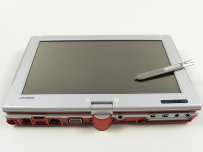

Persze mindjárt feltehető a költői kérdés, miszerint minek gépelni, amikor ott van az érintőpanel, amit a tábla-PC-knél megszokott módon lehet böködni, ráadásul a tollal beírt szöveget (egyelőre csak a főbb világnyelveken) alkalmasint több-kevesebb sikerrel képes felismerni a Flybook. Ez az érintőpanel egyébiránt 8,9 hüvelykes képátlójú, felbontása szerint a viszonylag ritkán használt WSVGA kategóriába esik, azaz vízszintesen 1024, függőlegesen 600 pixelből áll. Az LTPS technológiájú panel fényereje és kontrasztja remek, jók a rálátási szögek is, a felület pedig értelemszerűen ellenállóbb az átlagnál, viszont jobban is tükröződik.

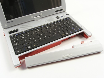

A billentyűzet alatt eléggé el nem ítélhető módon gyakorlatilag nincs kéztámasz, az alsó gombsor és a gép pereme közti pár centis helyet az előre bepattintható háromcellás akkumulátor tölti ki szinte teljes szélességben. A klaviatúra felett kicsit több a hely, itt jobb oldalra egy pöcökegeret tettek a hiányzó tapipad pótlására, mellé jobb- és baloldalt egyaránt elhelyeztek gombokat. Innen adja ki a hangot is a Flybook; az apró hangszórókat nem szabad lebecsülni, méretüket meghazudtolóan nagy hangerővel képesek megszólalni.

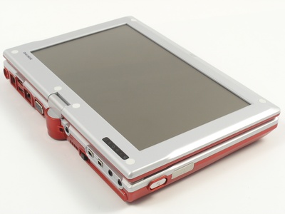

A Flybook négy oldala közül három gyakorlatilag teljesen csupasz, jobbról csak a toll varázsolható elő, balra pedig a GPRS kapcsolathoz elengedhetetlen SIM kártyát helyezhetjük be egy a bekapcsológomb mellett található, gumiborítású nyílásba.

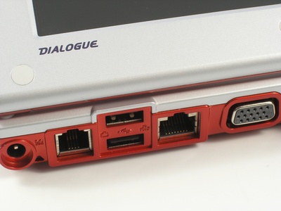

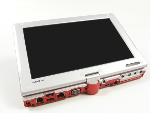

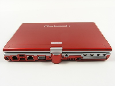

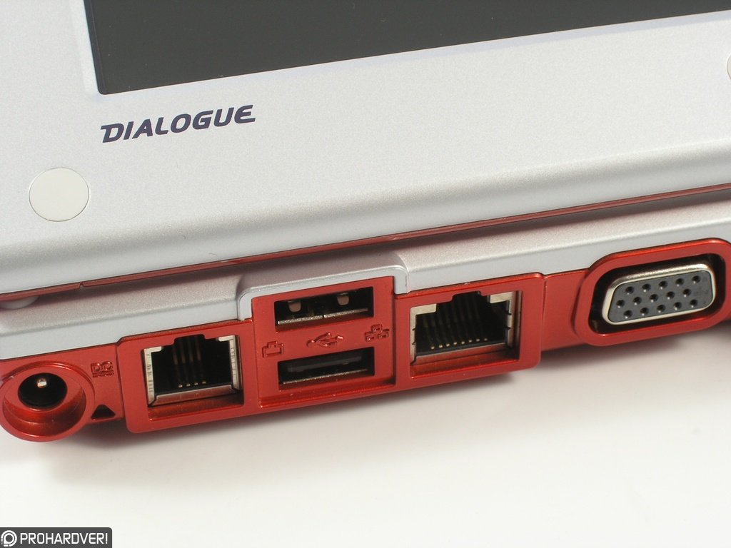

Hátul már nagy a tumultus; balról jobbra tápcsatlakozó, telefonvonal-csatlakozó, USB portok, vezetékes hálózati csatoló, D-Sub kimenet, TV-kimenet, két FireWire port, a hangrendszer csatlakozói, valamint utóbbiak alatt egy PCMCIA kártyahely sorakozik. Talán hátulról figyelhető meg a legjobban a Flybook középső, elforgatható zsanérja, mely amúgy tarthatná kissé stabilabban is a kijelzőt, bár tábla-PC módban ez aligha fog bárkit is bosszantani.
