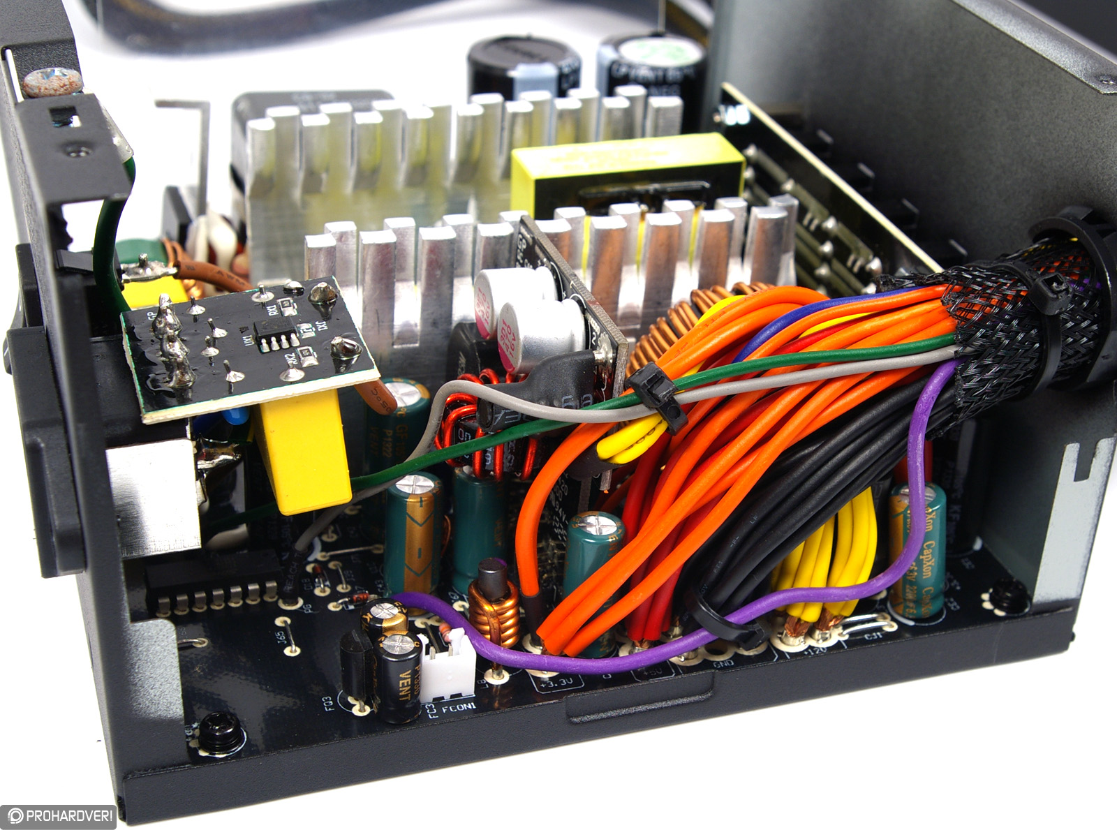

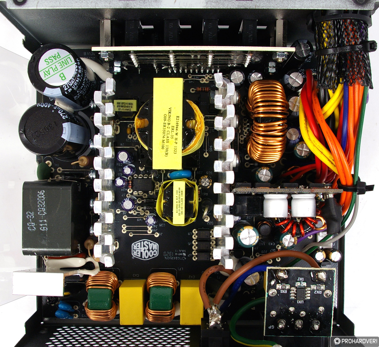

Ha minden igaz, a középen terpeszkedő főtrafó Viking felirata a CWT nevű, közepes besorolású OEM tápgyártóra utal, bár ők rendszerint zöld szigetelést használnak. Kellemes, szellős elrendezésben találtuk a DC-DC elektronikát, melynek lényege, hogy a táp PWM áramkör segítségével a 12 voltos feszültségből állítja elő a kisebb feszültségeket, így jobb hatásfok elérésére képes.

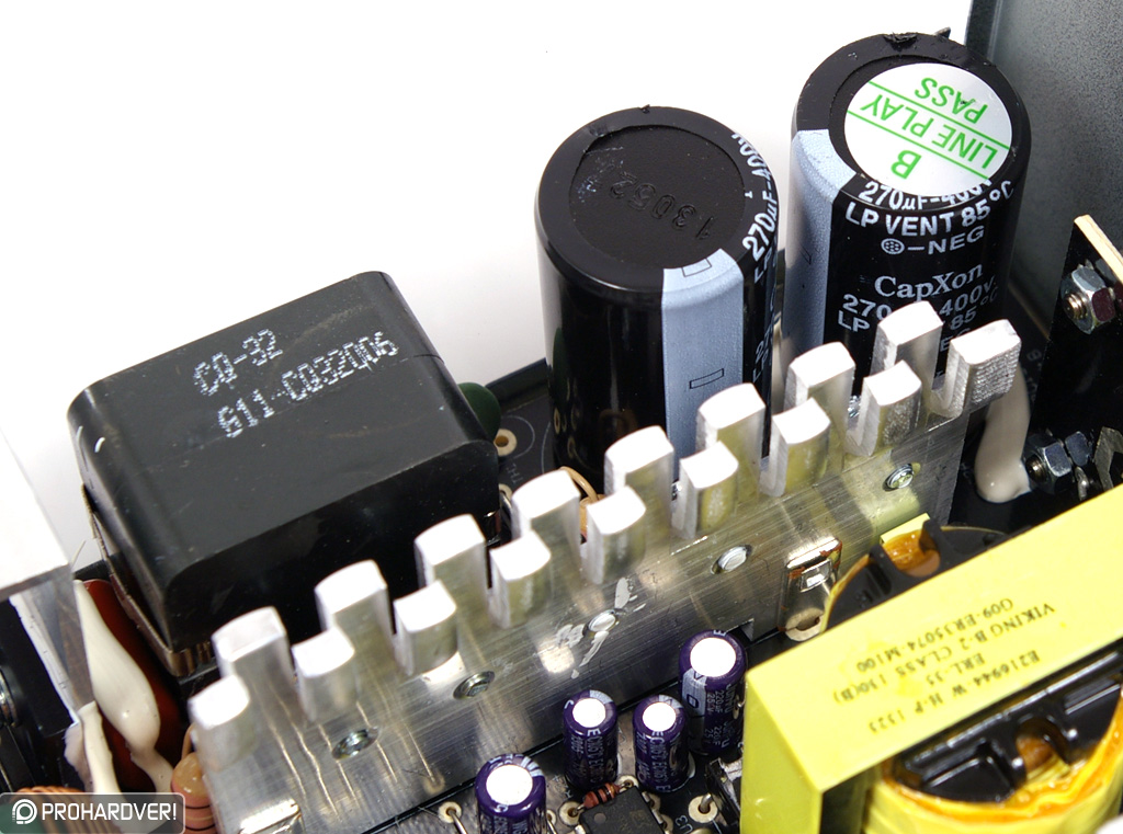

Közepes minőségű CapXon kondenzátorok kerültek a Cooler Master G650M-be, a bemeneti oldalon 85 °C-ra, a nagyobb hőterhelést kapó kimeneti oldalra 105 °C-ra hitelesített példányokat tettek, a külön kis nyomtatott áramkörön lévő PWM elektronikában pedig szilárdelektrolitos modelleket használtak.
