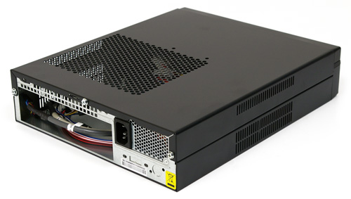

Meglehetősen konzervatív burkolatot kapott az Elite 100 egyszerű, műanyag előlappal és klasszikus – szerencsére nem a végletekig elvékonyított – acéllemezekkel a többi részén. Szerintünk nem valami szép, de egészen praktikus darab. Alapterülete 262x318 milliméter, amivel nem tartozik a legkisebbek közé, cserébe nem csak Mini-ITX, hanem microATX alaplapok is beleférnek. Magassága nem éri el a 70 millimétert, ami alaposan behatárolja a felhasználható processzorhűtők választékát. Szellőzésére akár azt is rámondhatnánk, hogy passzív, ugyanis nincs benne ventilátor, viszont a megfelelő helyeken szellőzőnyílásokkal látták el. A legnagyobb a processzorfoglalat várható helye fölé került, két kisebb pedig az oldalfalakra. Az alábbi képen feltűnhet, hogy az Elite 100 belső, kapcsolóüzemű táppal rendelkezik, viszont ez nem ATX, hanem flexATX formátumú. Teljesítménye 150 watt, ezzel bőségesen elég lesz a beszerelhető konfiguráció ellátásához.

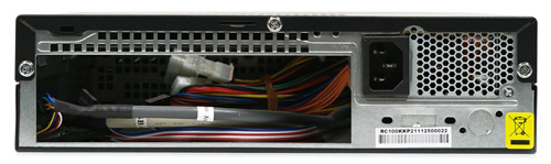

Hátul semmi különöset nem találtunk. Itt van a Mini-ITX vagy microATX alaplap hátsó csatlakozópaneljének kihagyott hely, illetve a főkapcsoló nélküli táp. A ház 70 milliméter alatti magassága és a táp miatt még feles bővítőkártyáknak sem alakítottak ki helyet. Halk üzemre talán jobb lehet egy külső tápos megoldás. Sajnos a Cooler Master Elite 100 nem valami olcsó jószág: táppal és három év garanciával 23 000 forintba kerül, amiből már egész korrekt microATX-es kuckó hozható össze akár 400 wattos táppal is. Úgy fest, a kis méret adóját még mindig meg kell fizetni.

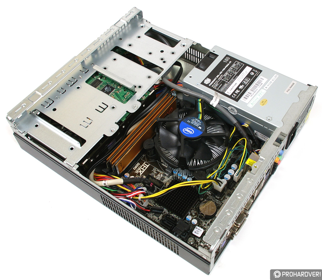

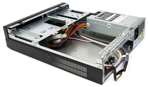

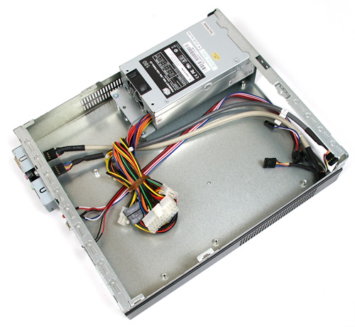

Klasszikus módszerrel, a hátul három csavarral rögzített tető eltávolításával juthatunk hozzá a Cooler Master Elite 100 belsejéhez. A felső fémburkolat és alatta a váz elég masszívnak tűnik ahhoz, hogy akár nehezebb monitorokat is a vízszintesen fekvő gépre tegyünk. Minden bizonnyal így használja majd a többség, mert az élére állításhoz nem adnak hozzá lábat; viszont aki mégis máshogy használná, annak nagyjából kétezer forintos felárral létezik VESA monitoros rögzítővel kiegészített változat is.

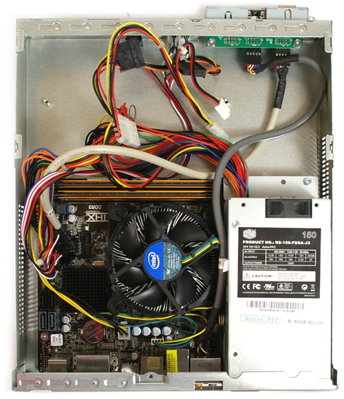

Érdekes trükkel rögzítették a tápot: egyik sarka az alaplap távtartójára támaszkodik felülről, így az áramforrás még a Mini-ITX alaplapra is rálóg. Ezt a részletet jól jegyezzük meg, később még fontos szerepe lesz. Az első részre többfunkciós tálca került, amire többféle meghajtót tehetünk. A notebookos, vékony optikai egység kerül balra, mellé elfér egy 2,5 hüvelykes adattár. Alulra alaplapfüggő, hogy mit tudunk szerelni; Mini-ITX esetén egy-egy 2,5 és 3,5 hüvelykes merevlemezt, vagy két 2,5 hüvelykest tehetünk, tehát akár gyors, SSD RAID rendszerlemezt és óriási adattárat is csinálhatunk. Ha microATX lapot vetünk be, akkor ugrik az alsó 3,5 hüvelykes állás, de marad a 2,5-ös, esetleg lapos memóriamodulok esetén egy vékony 2,5 hüvelykes SSD beférhet a 3,5 hüvelykes helyre.
Néhány, csak csavarhúzóval elérhető pöcök kioldása után távolítható el az előlap. Ezt a műveletet is jegyezzük meg jól, később még fontos szerepe lesz. Egyelőre elég annyit tudni róla, hogy az előlap eltávolítása nélkül nem férünk hozzá a meghajtós tálcát középen rögzítő csavarhoz. Alapvetően szűk helyet kapunk benn, ezért kissé kellemetlen lesz, hogy az előlapi komponensek és a táp kábelezését sem vágták méretre, ezért fölöslegesen sok tyúkbél fog benn tekeregni. Főleg, ha hozzáadjuk még azt az adagot, ami az egyedi optikai meghajtóhoz tartozik.

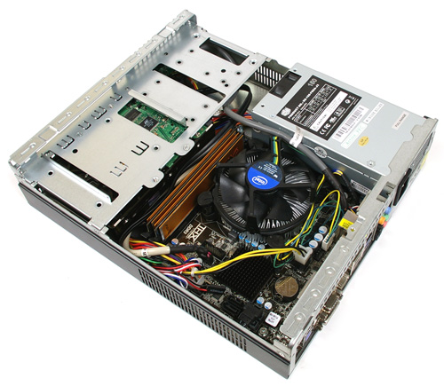

Az alaplap beszereléséhez először ki kellett venni a tápot és annak támasztójából a kis alátétet, ami üres állapotban az alaplapot helyettesítette. Ezután könnyedén becsavarozva az Asrock Mini-ITX alaplapját, majd rögzítve a tápot észrevettünk egy fölöttébb kellemetlen együttállást. Az Asrock lapján a szokásosnál jobban a PCI Express csatoló felé tolták a processzorfoglalatot, ami az alaplapra rálógó táppal azt eredményezte, hogy az Intel gyári hűtőnél szélesebb modellek, mint amilyen például a kiváló Cooler Master GeminII M4, nem férnek be.
Szétnézve a nagyobb alaplapgyártók kínálatában, arra jutottunk, hogy Intel- és AMD-vonalon is sok az ilyen elrendezésű temék, tehát aki szélesebb hűtőventilátorban gondolkodik és Elite 100 házat szeretne, esetleg tervezi használni a PCI Express foglalatot, annak néhány modellre szűkülnek a lehetőségei alaplap terén. Jó hír, hogy a microATX-es megoldásoknál ez a probléma nem merül fel, így megfontolandó inkább ilyen lapot szerelni a kis Cooler Masterbe, viszont nem szabad elfelejteni, hogy ebben az esetben nem fogunk tudni 3,5"-es merevlemezt tenni a házba.

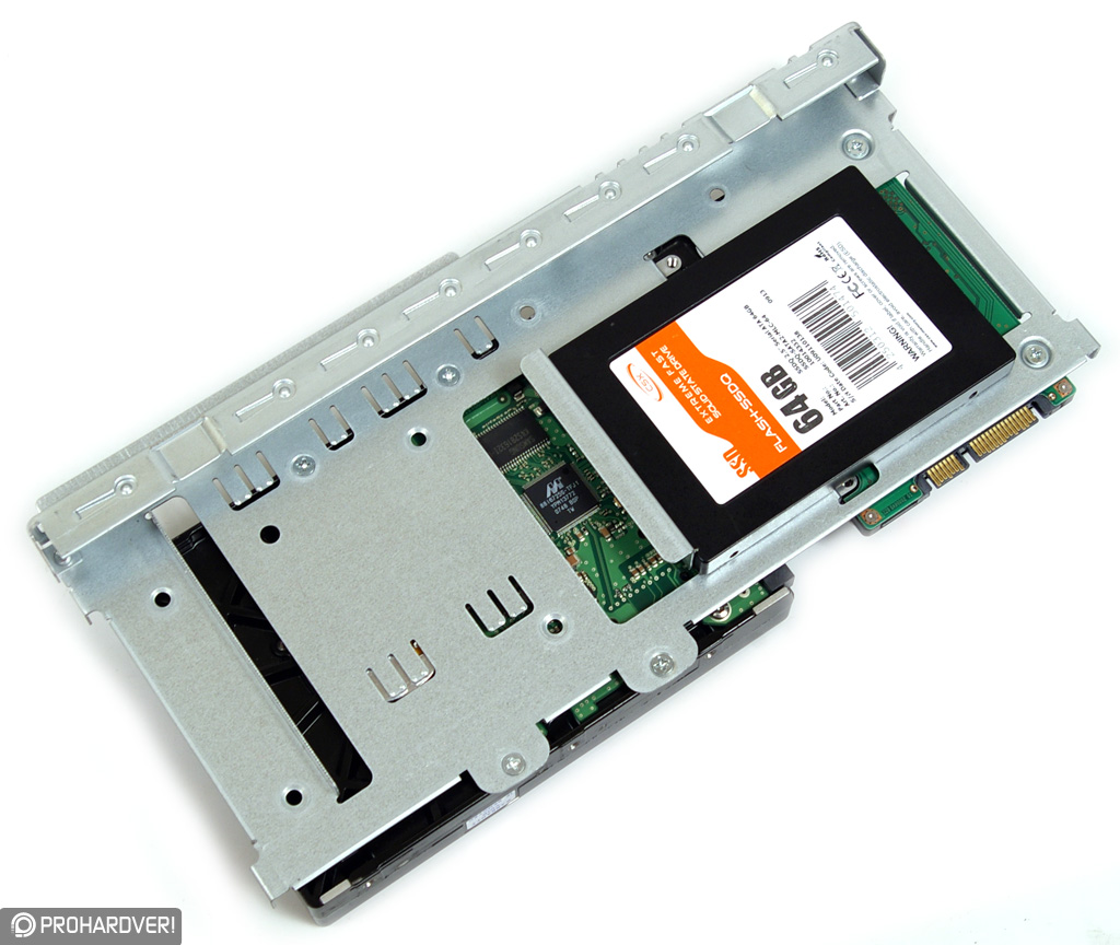

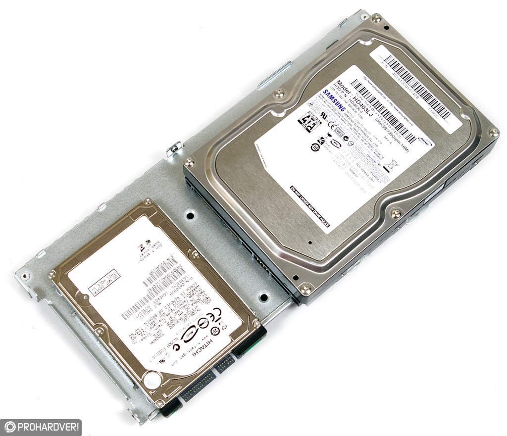

Meglehetősen trükkös volt az Elite 100 adattárainak tálcára rögzítése. Ha mind a két oldalt ki szeretnénk használni, akkor erősen kötve lesz a szerelési sorrend. Előbb az alsó 2,5-ös tárat érdemes betenni, aztán mellé a 3,5 hüvelykest, majd felülre az optikai meghajtót, végül a felső 2,5 hüvelykest. Ha bármelyik meghajtót ki akarjuk venni, akkor legalább egy-két további tárolót is el kell majd távolítanunk.
A meghajtótálca: balra a felső része, jobbra az alja
Ez még hagyján, de mi van akkor, ha a kész tálcát a négy meghajtóval berögzítjük felhasználva a két oldalsó és a középső csavart is, majd elegánsan rápattintjuk az előlapot? Bizony akkor csúnyán pórul járunk, mert az előlap alsó tartópöckeit a meghajtótálca nyílásain benyúlva lehet elérni, de ezeket blokkolják az adattárak. Némi kínlódás és feszegetés hatására azért megszabadultunk az előlaptól, majd kivehettük a tálcát.
