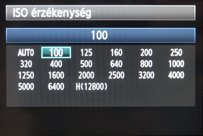

ISO érzékenység-tartomány automatikus (ISO 100 - ISO 3200), 100 - 6400 (0,3 vagy 1 EV léptekben), H (ISO 12800) kiterjesztett érzékenységi mód

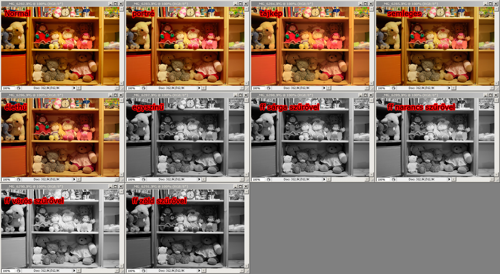

Effektek standard, portré, tájkép, semleges, élethű, monokróm, egyéni 1, 2, 3
Egyedi képi beállítások élesség (0 - 7), kontraszt (-4 - +4), színtelítettség (-4 - +4), színtónus (-4 - +4), ff szűrő, ff tónus

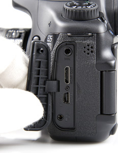

Az elérhető csatlakozások közt szerepel a külső mikrofon bemenet, a HDMI kivezetés, az USB és a vezetékes távirányító aljzata. Mindezek egy masszív gumifedél alá kerültek, ami annak ellenére, hogy (végre) könnyen leszedhető, jól véd a koszolódástól.

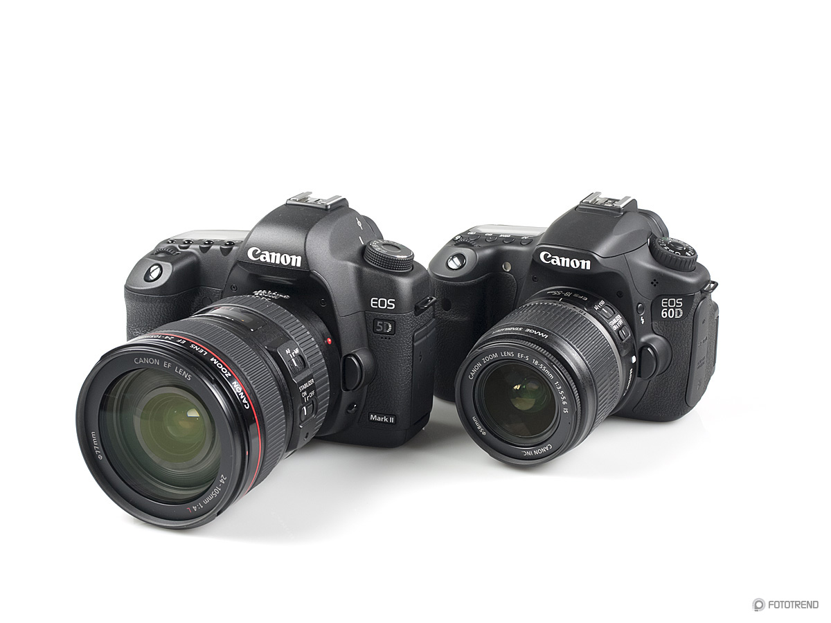

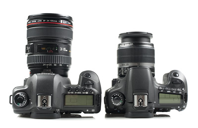

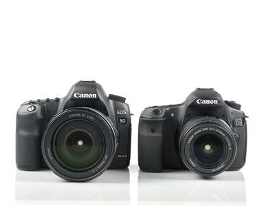

Eddig csak írtunk róla, most lássuk képekkel is, hogyan viszonyul egymáshoz méretében a Canon EOS 60D, az 5D Mark II és az Olympus minije, az E-450 (sajnos, pont 50D-t nem tudtunk senkitől kölcsönkérni):
A 60D – ha csak a gyártó saját termékvonalát nézzük – az EOS 550D és a 7D közé helyezhető mérete alapján. A váz alján, az optikai középvonal alatt látható a fém állványmenet; az akku egy egyszerűen nyitható fedél alá került a markolatba.

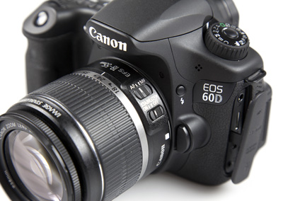

Pár szót mindenképp érdemel a kitobi: fókuszálás közben forog a frontlencse (manuális élességállításhoz ennek a kis recés peremét kell forgatni), az AF motorja közepesen hangos, síró hangot ad, és kb. 2 FÉ előnyt adó képstabilizátorral rendelkezik. Felépítése közepes és jó közé esik, anyagminősége csak közepes. Hogy képe milyen, azt majd egy későbbi pontunkban tárgyaljuk.

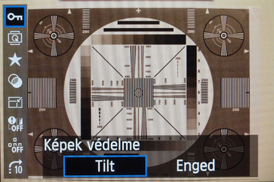

A második alosztály a már rögzített fotókkal foglalkozik. Kérhetjük a képek védelmét, elforgatását, törlésüket, nyomtatásra való kijelölésüket, kreatív szűrők alkalmazását, átméretezésüket, a RAW fájlok gépen belüli feldolgozását, az AF pont jelölését a felvételen, a hisztogram jellegét, diavetítést és másokat.

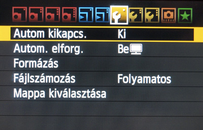

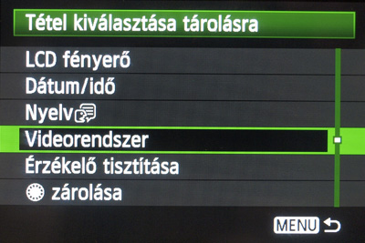

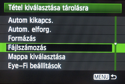

A harmadik szegmens az általános jellegű beállításokat tartalmazza. Ilyen például az automatikus kikapcsolás, az automatikus elforgatás, a formázás (memóriakártya), a fájlszámozás, az LCD fényereje, a dátum és idő, a nyelv, a videorendszer, az érzékelő tisztítása, az akku info, a szerzői jogi beállítások és mások.

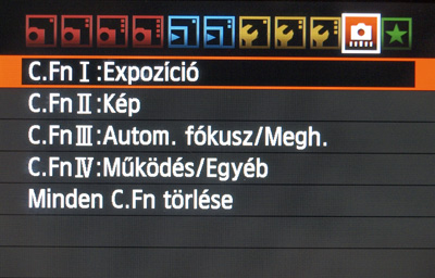

Végül a negyedik (az ötödikről már beszámoltunk) halmaz a mélyre menő beállításokat tartalmazza, azaz a híres „Custom Functions-t”. Itt mindent beállíthatunk, ami az expozícióval, a képpel, a fókusszal és az egyéb működést befolyásoló tényezőkkel kapcsolatos, de akár törölhetjük is az összes beállítást, ezzel visszaállítva a gyári állapotot.

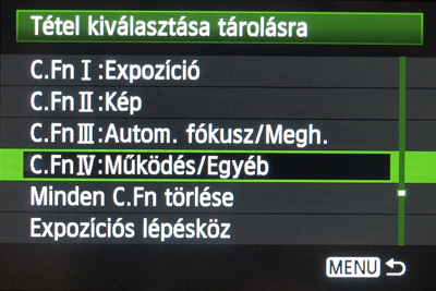

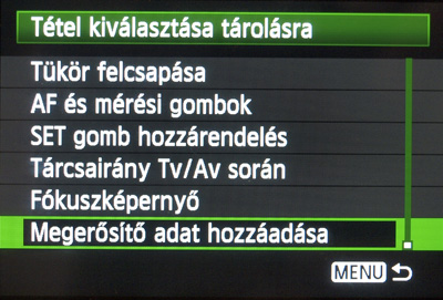

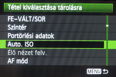

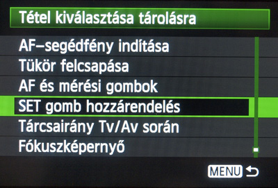

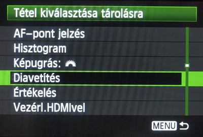

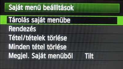

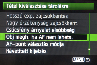

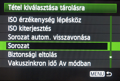

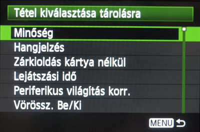

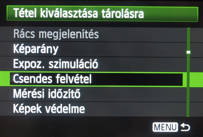

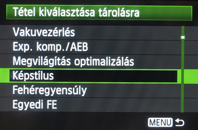

Fenti képek azon menüpontok listáját mutatják, melyek közül hatot beválaszthatunk a saját menüpontunkba.

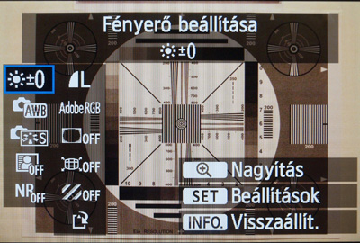

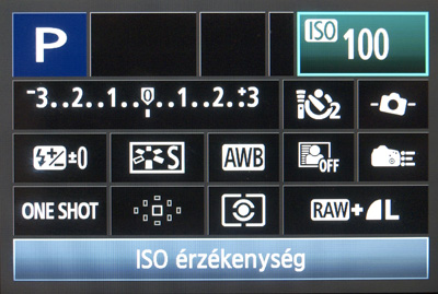

A fényképezőgép hátoldalán található „Q” feliratot viselő gomb megnyomásával a gyorsmenü aktiválható. Ennek egy kivételével (ez a bal felső sarokban kijelzett működési mód) az összes változóját módosíthatjuk: ISO érték, expozíciós eltolás, időzítő, szintező, vaku fényerejének szabályozása, képi mód, fehéregyensúly stb.
Ugyanitt az info megnyomásával többféle képernyő csalogatható elő. Az első általános információt ad a fényképezőgép aktuális beállításairól, a második a digitális szintezőt adja a képernyőre.

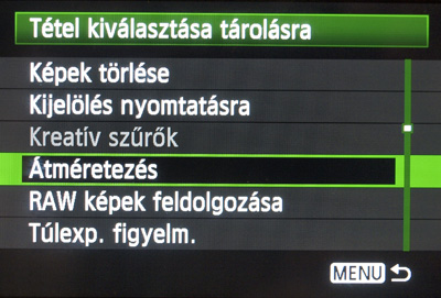

A Canon EOS 60D-ben lehetőségünk van a nyers (RAW) fájlok alapvető feldolgozására is, melyekből a masina külön JPEG képet készít anélkül, hogy az eredetit (már ha RAW+JPEG képkészítést választottunk) törölné. Íme:

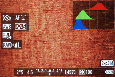

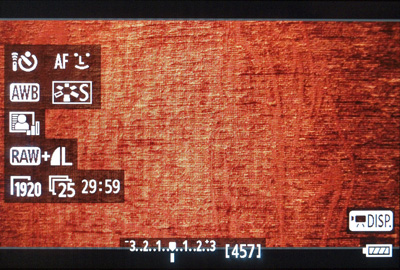

A készülék élőképes működése bármikor aktiválható a felvétel/élőkép gomb megnyomásával. A megjelenített kép ábrázolhatja csak magát a gép által látott témát, de ugyanúgy, mint a fotók visszanézésekor, itt is sok részletet kérhetünk a géptől.

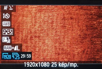

Filmfelvétel közben is hasonló a helyzet az élőképpel és az élőképes képernyővel:

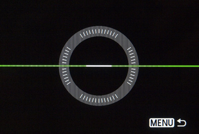

A „Set” gomb lenyomásával előhívható az elektronikus szintező, ami bizony, gyakran jön jól, ha állványon használjuk a fényképezőt.

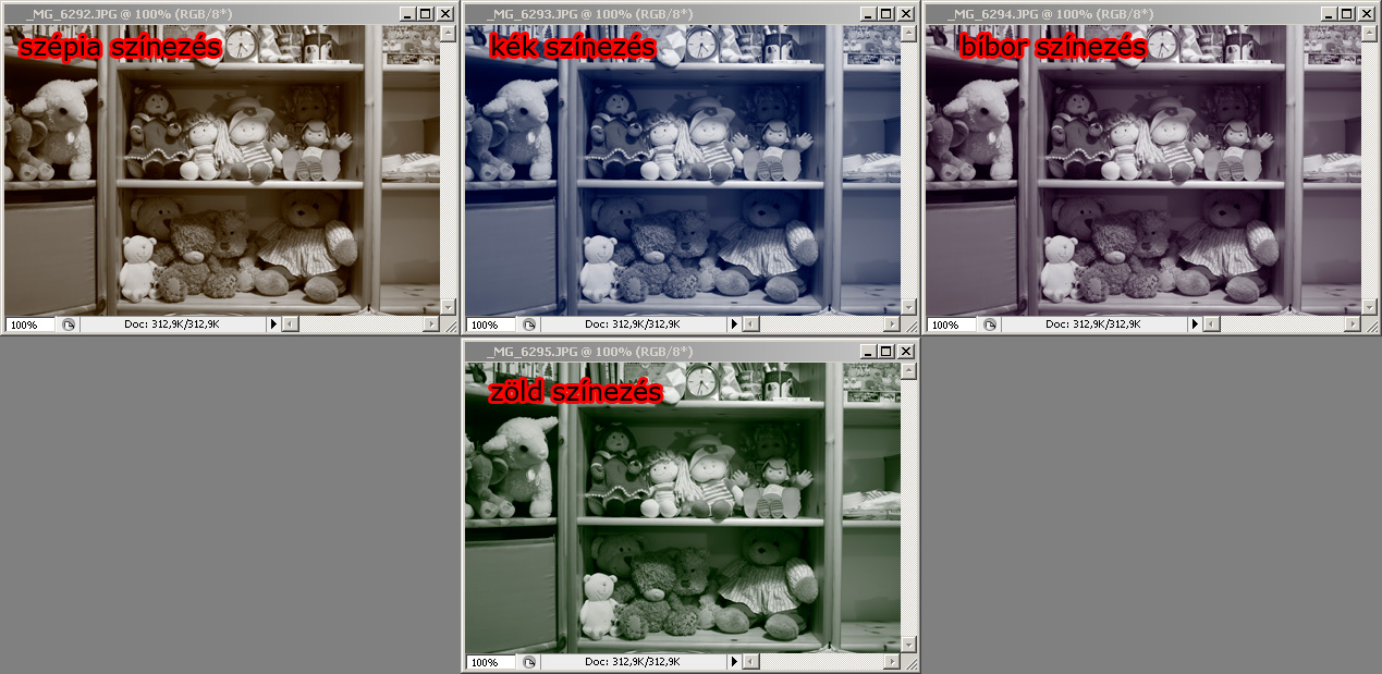

A 60D több olyan szűrőt kínál, amit fotózáskor alkalmazhatunk. Egyrészt lehetőségünk van különféle színsémák használatára (normál, portré, tájkép, semleges, élethű, egyszínű), melyeket ráadásul igen részletekbe menően finomhangolhatunk. A fekete-fehér szűrőnek például négyféle alváltozata van, amivel különböző hatású fekete-fehér képeket alkothatunk. Ha maradunk a FF színsémánál, akkor fentieken túl többféle színezést is bevethetünk, mint szépiát, kéket, bíbort, vagy zöldet. Másrészt utólagosan is feldolgozhatjuk képeinket, ami nem csak a JPEG fotók utólagos szűrését, hanem a RAW fájlok gépen belüli feldolgozását jelenti.
Persze, az asztali számítógéppel való feldolgozást nem fogjuk tudni így helyettesíteni, de ha épp nincs kéznél gépünk, vagy notebookunk, akkor ez a megoldás is megteheti. A legalapvetőbb paramétereket (fényerő, fehéregyensúly, színséma, zajszűrés, képméret, színtér, periférikus megvilágítás korrekció stb.) kedvünk szerint állíthatjuk, majd menthetjük egy új JPEG-be.
Utólag használhatjuk a kreatív szűrőket, amiből összesen négy áll rendelkezésünkre (miniatűr, játékkamera, szemcsés egyszínű kép, lágy fókusz). Legtöbbjüket ízlésünk szerint paraméterezhetjük, így például a miniatűr függőleges és vízszintes módon is használható, ráadásul a fókuszsík tetszőlegesen tologatható a kiválasztott képen.

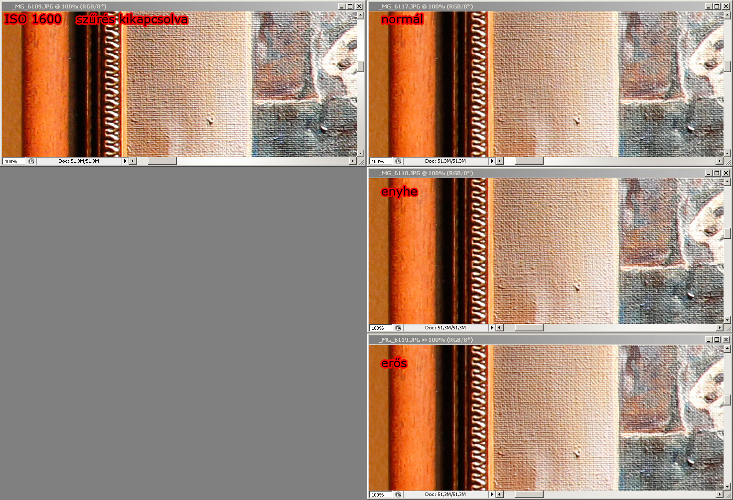

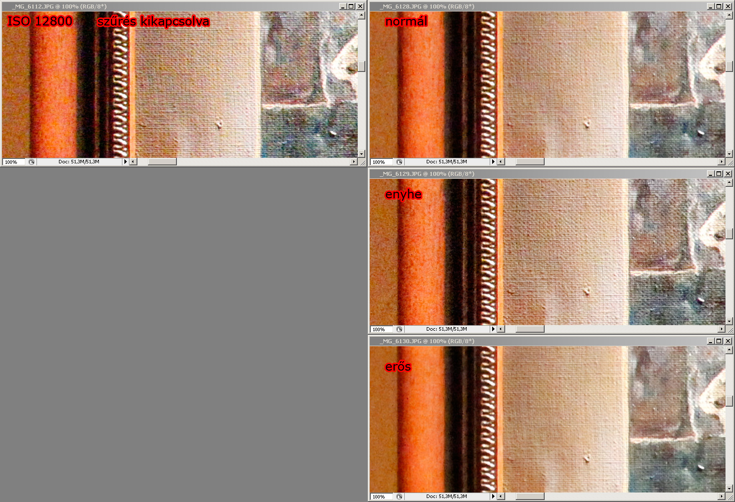

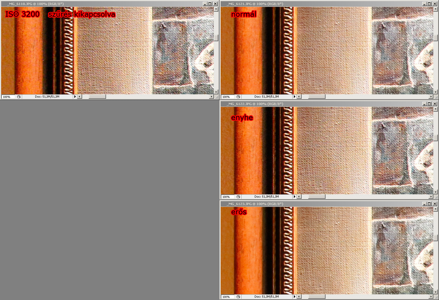

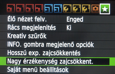

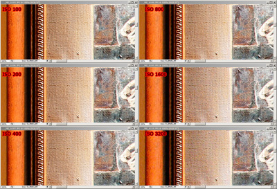

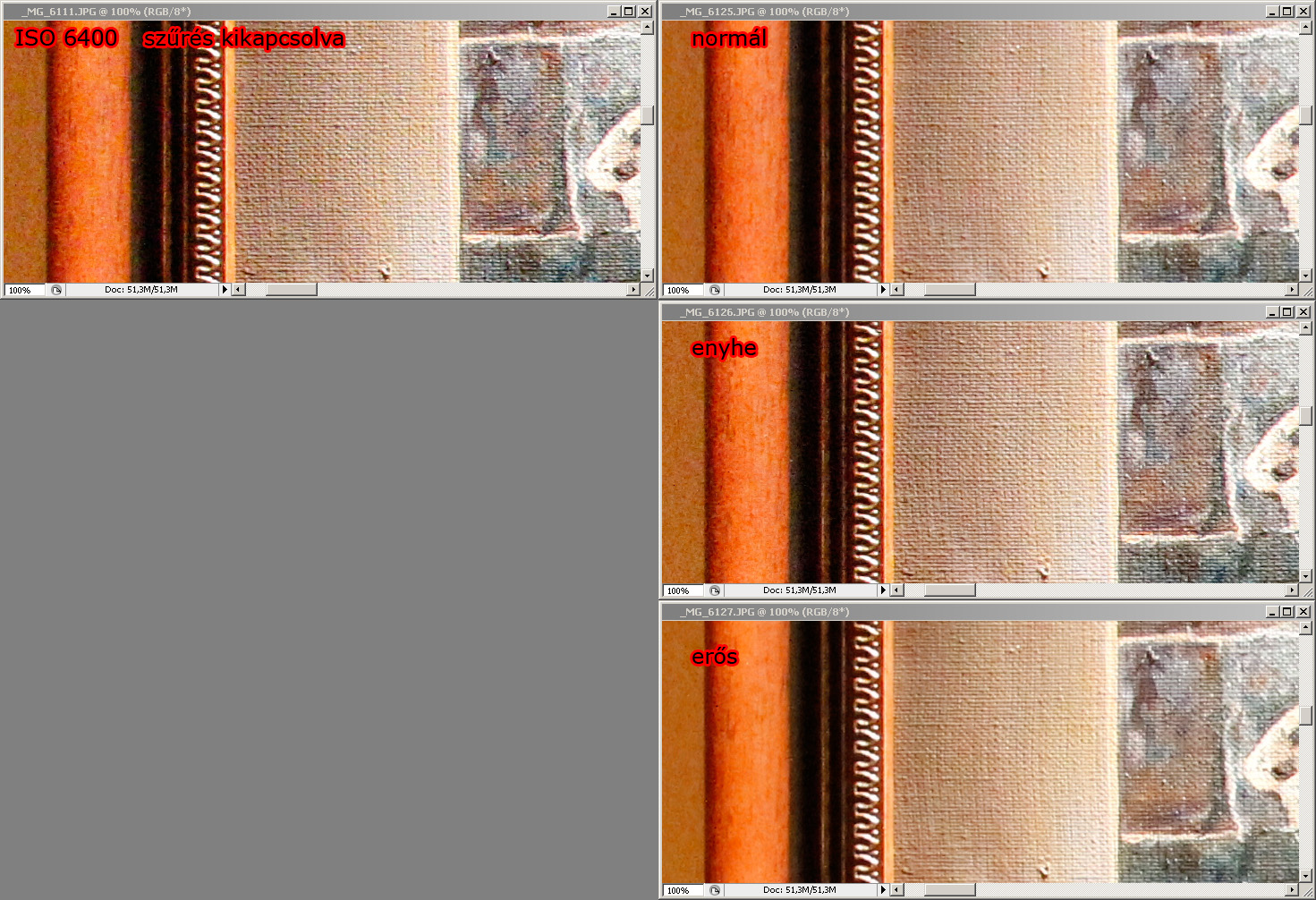

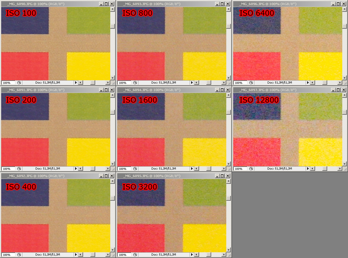

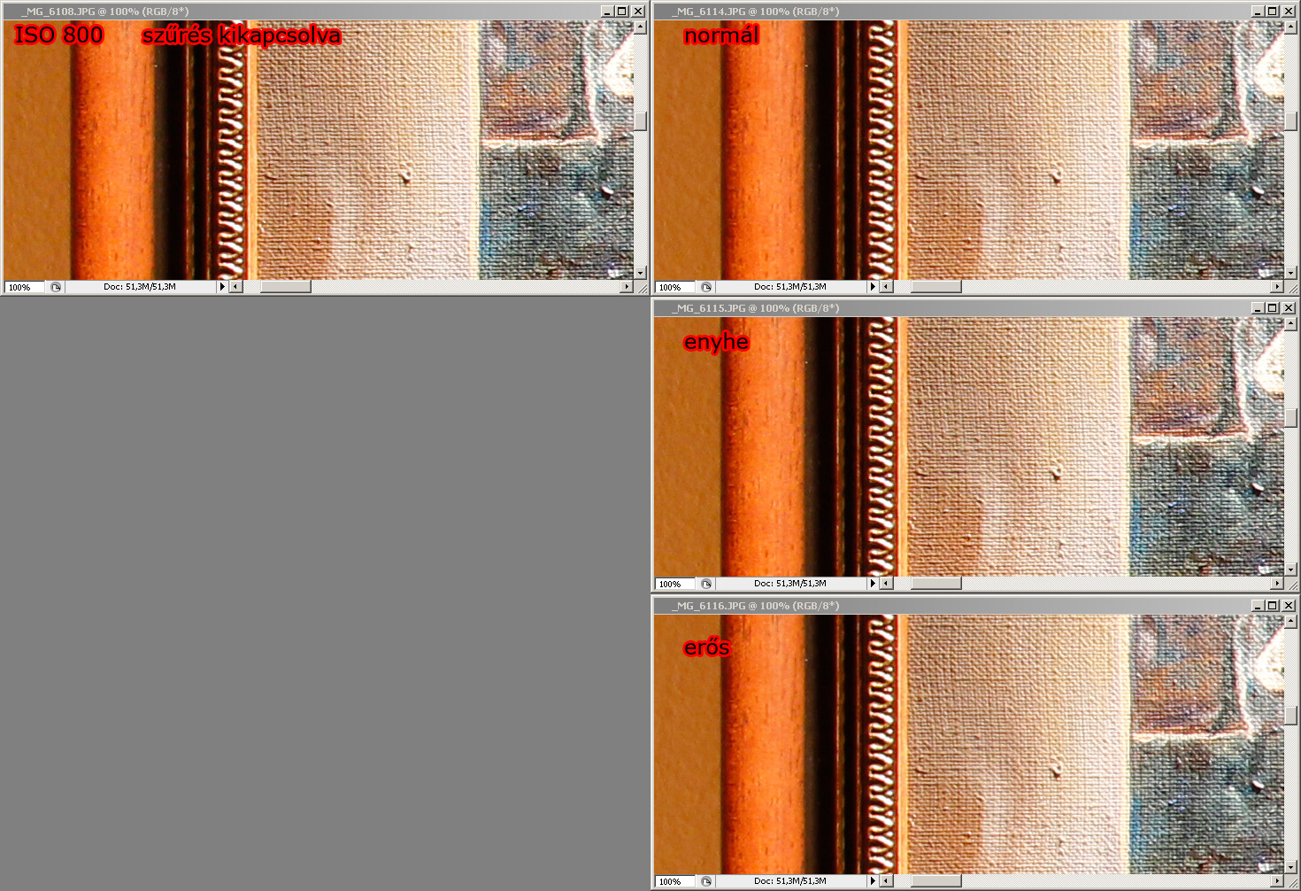

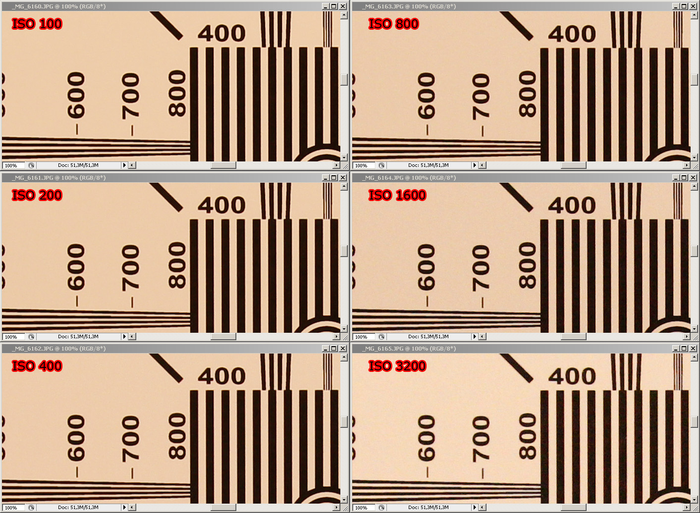

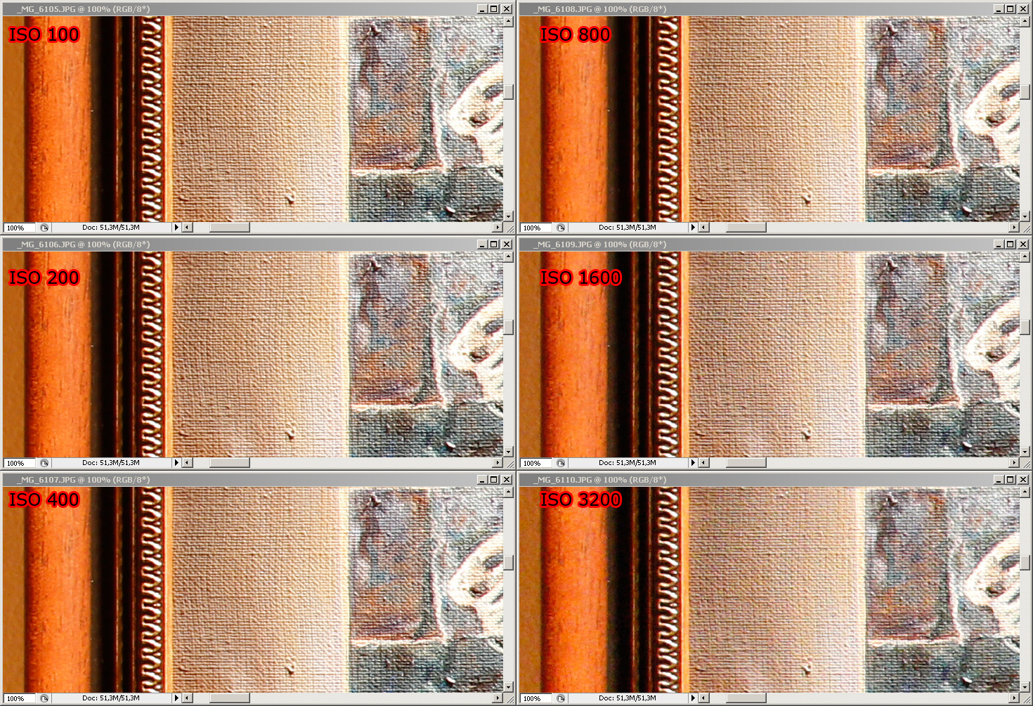

Zajszűrés tekintetében ugyanazzal a kettős elvvel találkozhattunk, mint a 7D-nél: az egyik a hosszú expozíciós zajszűrés, a másik a magas érzékenységen történő szűrés. A 60D ISO 100 és ISO 12800 (kibővített mód) között engedi változtatni az érzékenységet. Íme, zajos képeink (szűrések kikapcsolva):

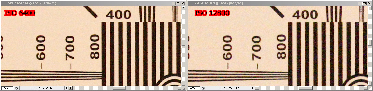

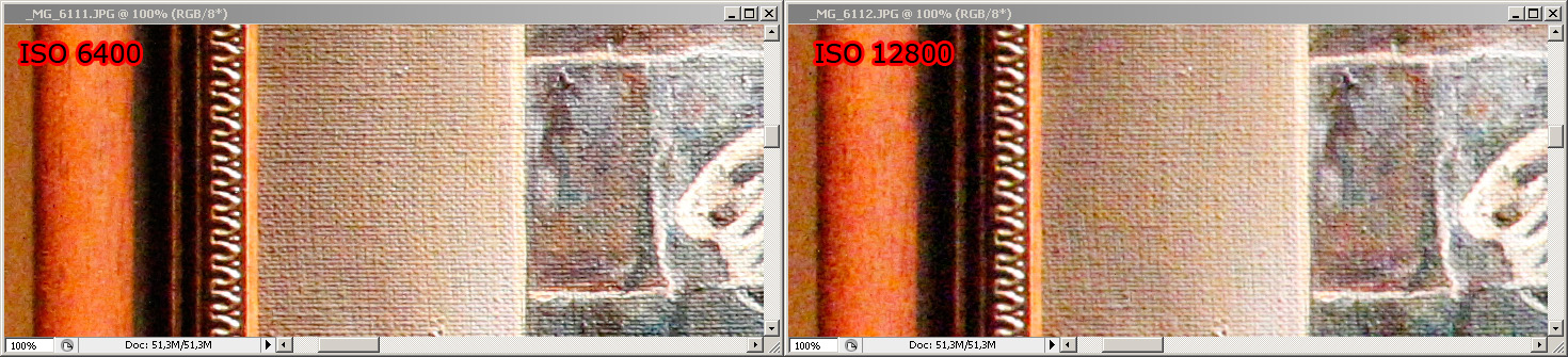

Jó fényviszonyok mellett (ahol rövid záridőket használhatunk) akár ISO 6400-on is elfogadhatóan alacsony marad a zajosodás, de még a legmagasabb értéken sem esik szét a kép. A szűrés bekapcsolásával egészen ISO 3200-ig várhatunk, ennek bizonyítékaként már ISO 800-on is próbára tettük a rendszert. Lássuk a különféle szűrések hatását ISO 800-tól egészen ISO 12800-ig:
ISO 3200-on még az erős szűrés is kellően megtartja a képi részleteket, nem kell félni a túlzott pixelmosástól. ISO 6400-nál a normál szűrés még szép eredményt produkál, míg ISO 12800-on (ami már eleve nem túl szép) már csak az enyhe szűrés használata ajánlott. Mivel már nem csak a Canon saját, nyers képek feldolgozására tervezett szoftvere képes a 60D cr2 fájljainak megnyitására, ezért érdemes szűrés nélkül fotózni, majd utólag, tehát vagy a RAW feldolgozása során, vagy a már elkészített JPEG-en, külső szoftver segítségével zajt szűrni. Mi a Canon Digital Photo Professional 3.9.1.0 és az Adobe Camera RAW 6.3-mal próbálkoztunk:

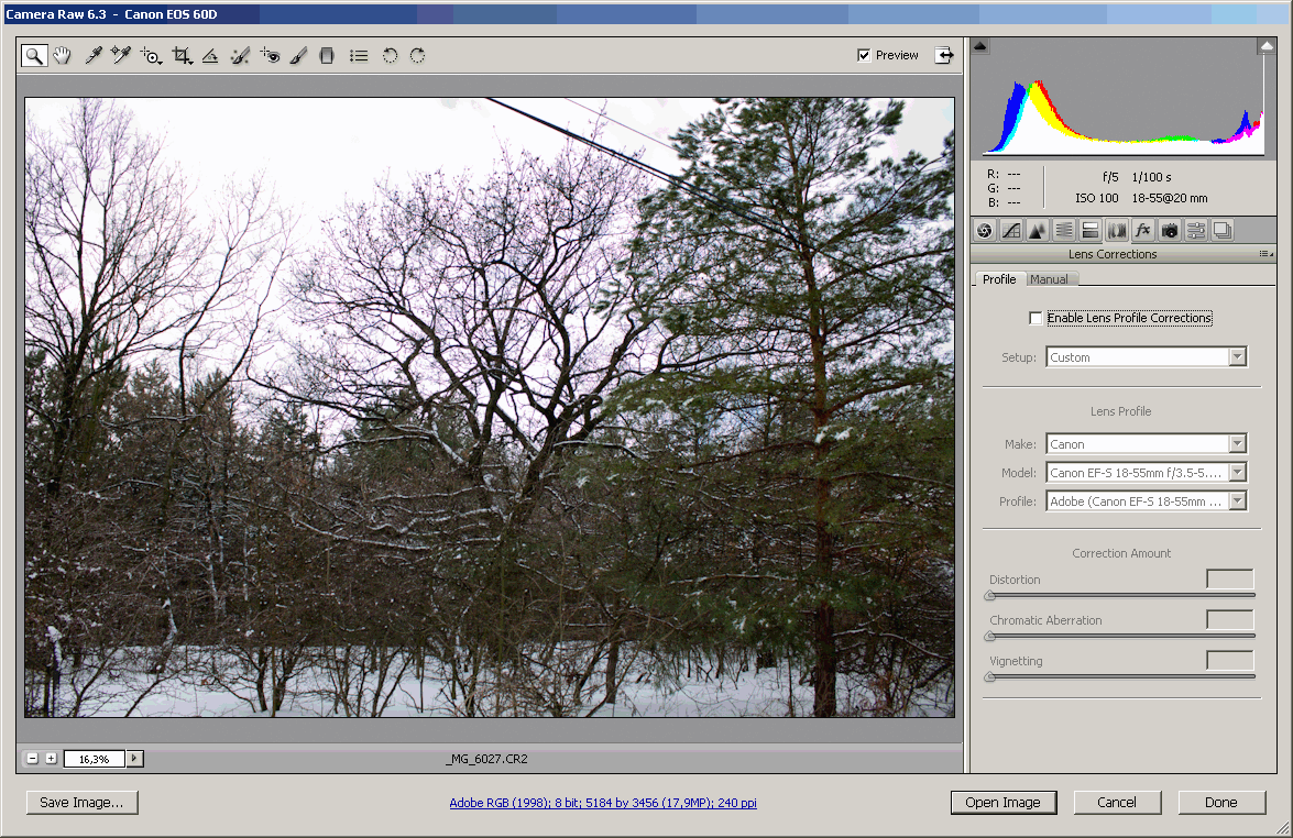

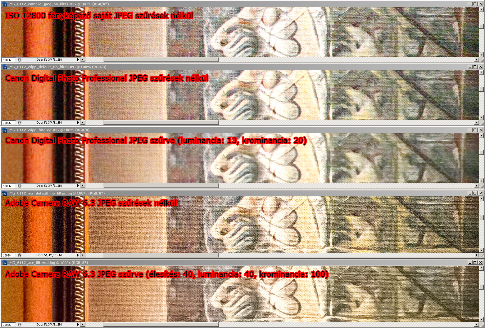

Érdekes volt látni, hogy bármiféle belepiszkálás nélkül az Adobe Camera RAW 6.3 hozta a legszemrevalóbb JPEG képet, ami a szűrt változatra is igaz volt. Bizonyára lehetett volna még játszani az egyes beállításokkal a Canon DPP-ban, de célunk a minél kevesebb ráfordítással elérhető legjobb szűrés volt (a kép más paramétereibe nem nyúltunk bele, tehát se a színeken, se semmi egyéb paraméteren nem változtattunk). Tehát az ACR használatával még az ISO 12800-as fotóból is nagyon jó minőséget tudtunk kihozni (ezért is érdemes RAW-ban fotózni).
Az EOS 60D képminősége szinte azonos a nagyobbik testvér, a 7D-ével. Magas érzékenységet használva itt is érdemes kihagyni a beépített szűrést, ha később ráérünk a nyers fájlokkal bíbelődni – az Adobe Camera RAW jelenleg legújabb változata megér egy próbát, nekünk gyorsabban és kevesebb ráfordítással sikerült szebb képeket varázsolni segítségével. A 18 MP megköveteli a jó minőségű (és sajnos drága) objektívek használatát, a kitben kapott 18-55 mm csak kompromisszumokkal használható.
