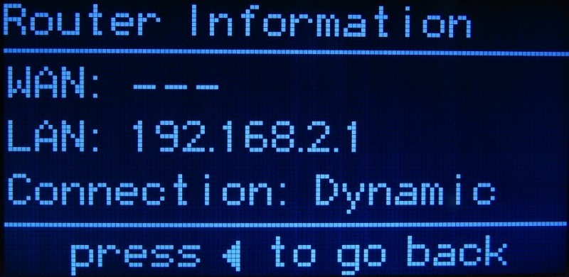

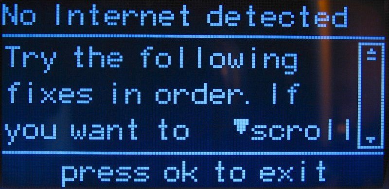

A Belkin N1 Vision nem éppen úgy néz ki, mint egy szokványos router. Az első ránézésre leginkább szembetűnő részlete természetesen a középen található, vezérlőgombokkal is ellátott monokróm kijelző. A képernyőn fekete alapon világos pixelekkel jelennek meg a kapcsolatok adatai. Pár gombnyomásból elérjük itt a routerre kapcsolódott eszközök letöltési sebességét, az összesített le- és feltöltési tempót, IP címeket, és néhány beállítást is elvégezhetünk.

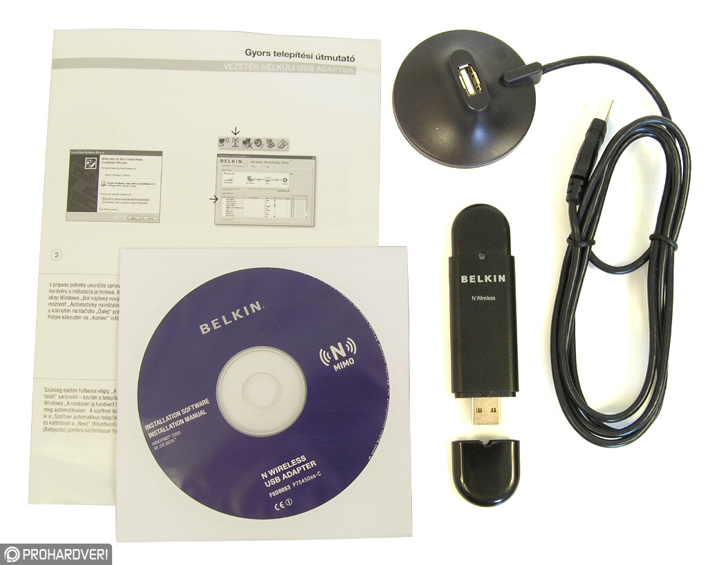

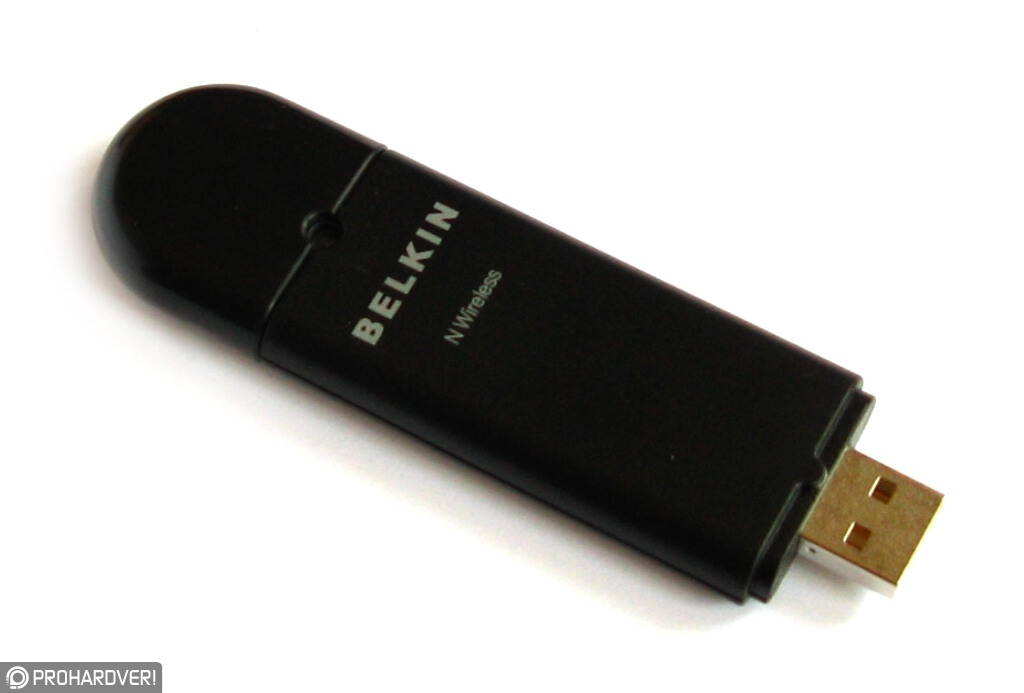

A routerhez három adaptert vizsgáltunk meg. Az USB-s, PCMCIA-s és ExpressCard-os változatból az első kettővel végeztünk később méréseket. Először a Belkin N Wireless USB Adaptert vettük szemügyre. Kis dobozában megtaláltuk magát a vevőt, amihez egy kupakot is mellékeltek, továbbá egy USB-s dokkoló-hosszabbítót, telepítő CD-t és egy rövid kézikönyvet.

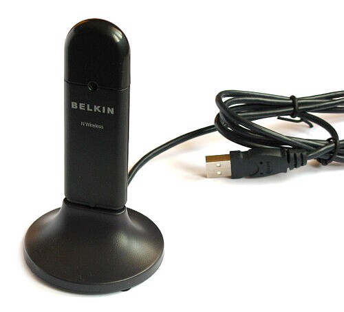

Maga a vevő egy testesebb pendrive-ra hasonlít méretben. Elég széles, hogy például egy notebooknál az aljzatra kapcsolva a mellette és alatta lévő csatlakozókra is átnyúljon, ezért érdemes használni a hosszabítót. Kupakja mindkét felére ráhúzható, ezért nehezebb elhagyni, bár az USB-s oldalon nagyon lazán rögzül.
A dokkolóba állítva megfelelő lesz az antenna pozíciója. Kábele elég hosszú, hogy egy földre helyezett asztali számítógép portjától az asztalon lévő monitorig elérjen. Viszont hiányoltunk belőle valamiféle nehezéket vagy – például tapadókorongos – rögzítést, mivel a könnyű szerkezet a merev kábel csavarodásától könnyen feldőlhet.

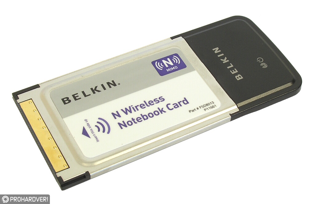

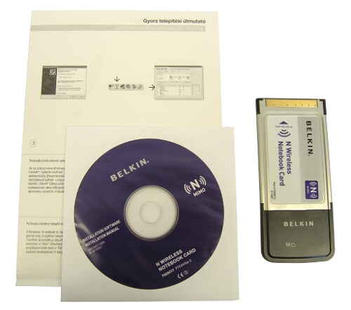

Az N Wireless Notebook Cardhoz még szegényesebb körítés jár, de ezt nem tekintjük negatívumnak, hiszen a telepítő CD-n és kézikönyvön kívül nincs is szükség másra az üzembehelyezéséhez.
A kártya PCMCIA interfészen keresztül kapcsolható a laptopunkra. A fekete rész nagyjából három centiméterrel lógott túl a hordozható számítógép oldalán. Ezen található az antenna, továbbá egy-egy, a készenléti állapotot, illetve az adatforgalmat jelző kék LED.

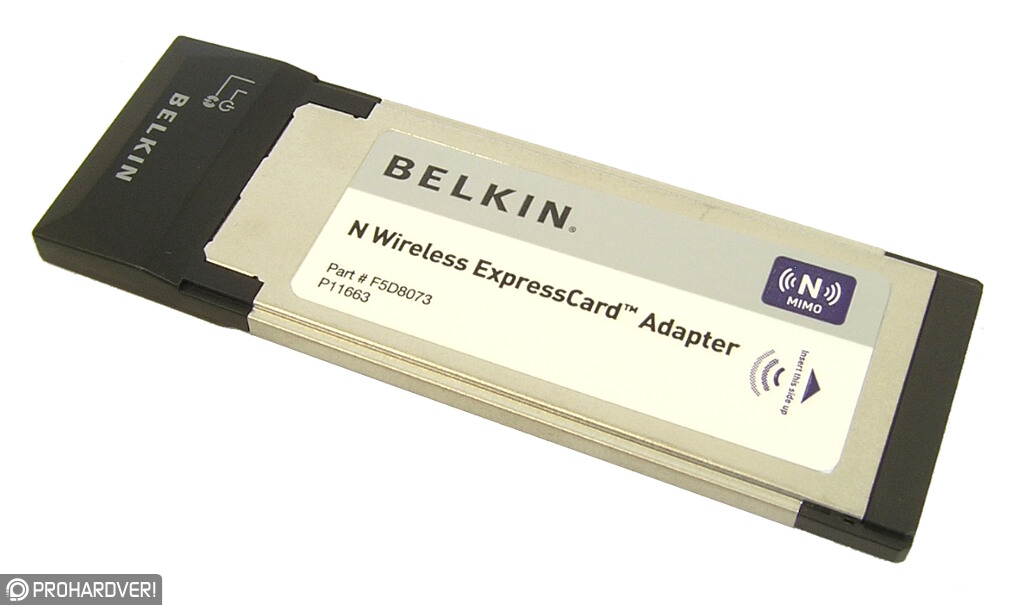

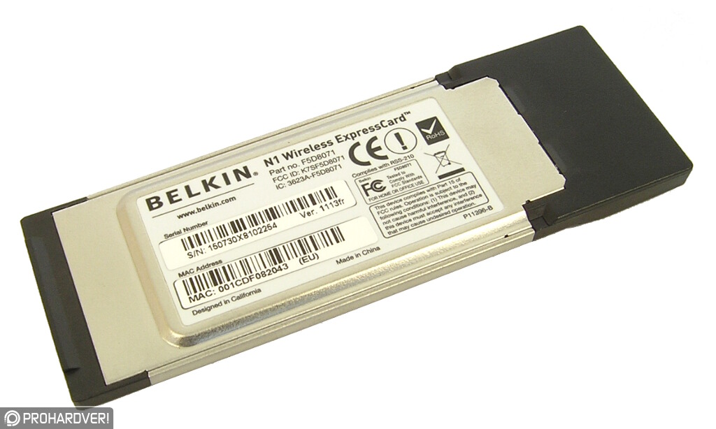

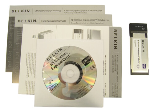

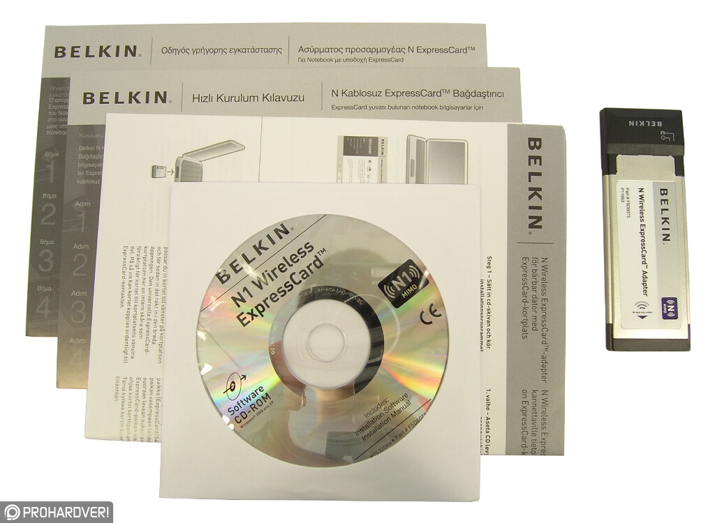

Az N Wireless ExpressCard Adapter is hasonló csomagban érkezett. A vevőn, a CD-n és némi papíranyagon kívül nem is került más a dobozba.
Az ExpressCard-os Belkin vevő is a PCMCIA-s társához hasonló mértékben lóg túl a laptop oldalán.

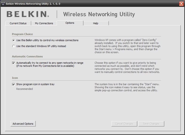

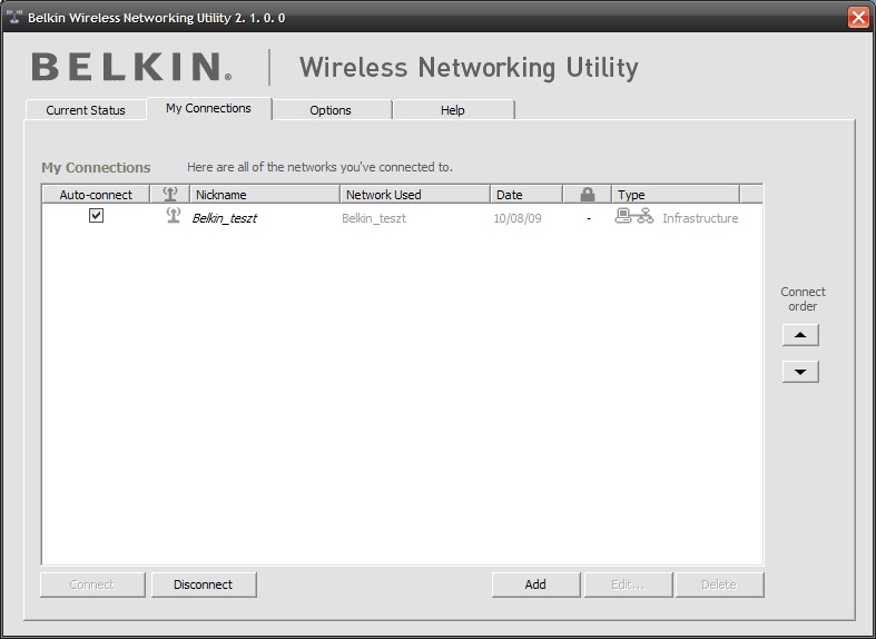

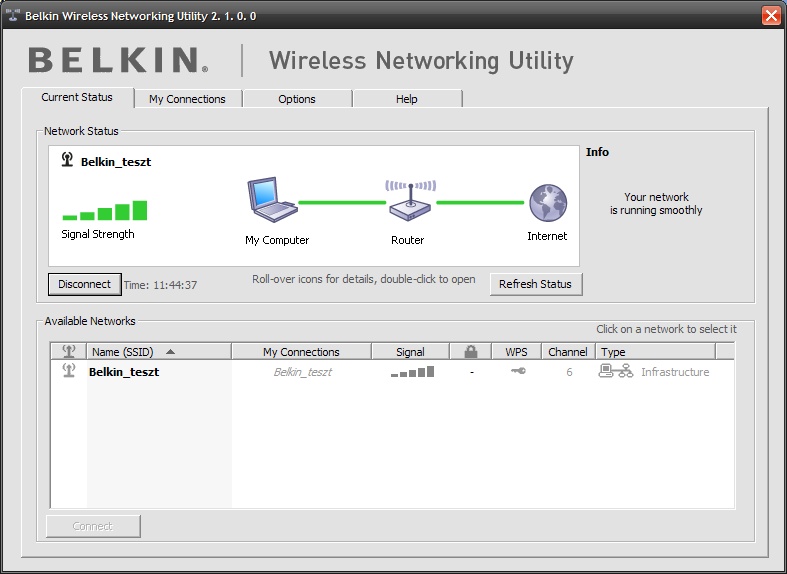

Az adapterek ugyanazt a szoftvert kapták. A Wireless Networking Utilityvel figyelemmel kísérhettük a routerre, illetve az azon keresztül az internetre történő csatlakozás állapotát, a jelerősséget és az elérhető vezeték nélküli hálózatokat. A My Connections fül alatt gyűjthetjük az előnyben részesített kapcsolatokat, és például rejtett SSID-s hálózatnál mi is megadhatjuk az adatokat.

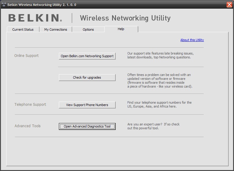

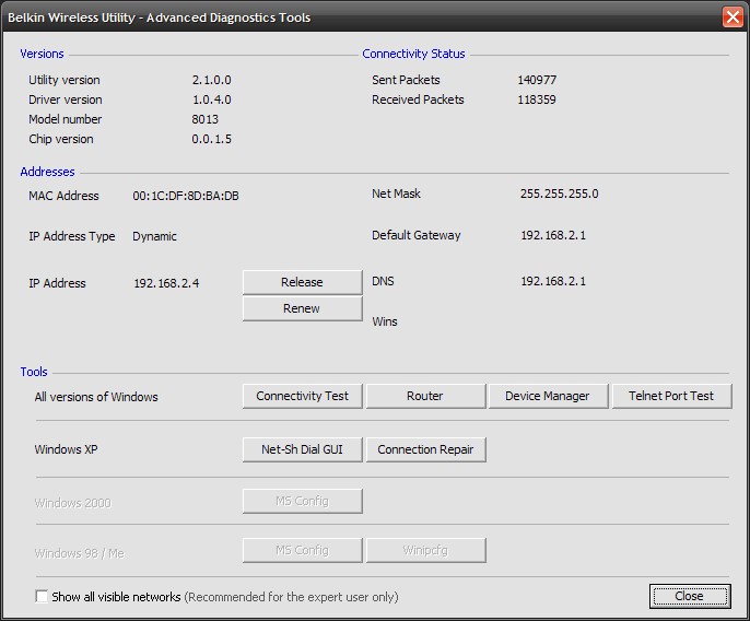

Az Advanced Diagnostics Toolst kicsit elrejtették az átlag felhasználó elől. Itt rengeteg plusz információt kaphatunk a kapcsolatokról, és néhány tesztet is lefuttathatunk.

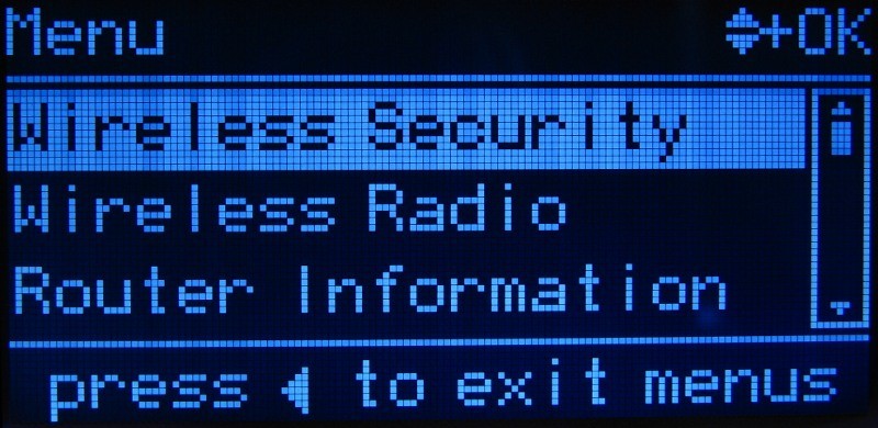

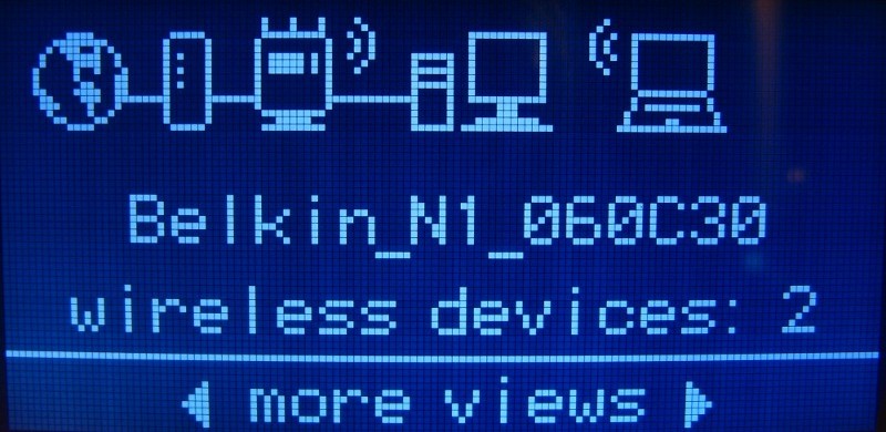

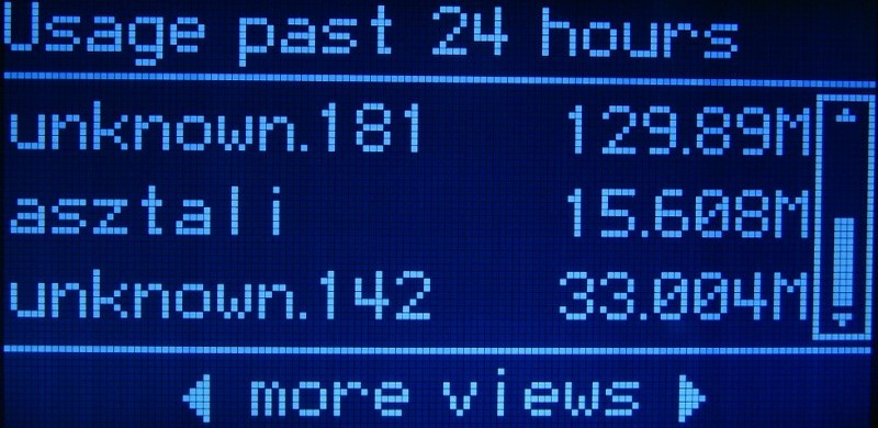

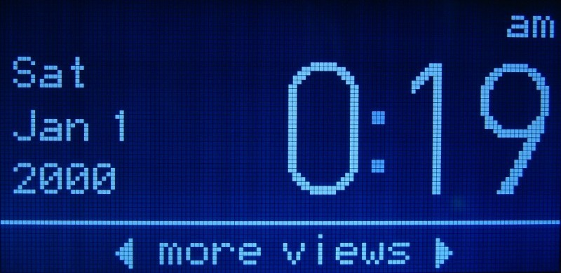

Az útválasztó képernyőjéről sok hasznos információt leolvashatunk. Az első oldalon az internetre csatlakozás állapotát láthatjuk az egymáshoz kapcsolódó hardverek sematikus ábráján keresztül. Így ha valami baj van, a piktogramokra tekintve azonnal láthatjuk a hiba helyét. Tovább lépve van egy dátumos-idős oldal, azután pedig jönnek a hálózati forgalom méréseit tartalmazó részek. Ezek egyike az utolsó 24 óra alatt le- és feltöltött adatmenyiséget mutatja számítógépekre lebontva,

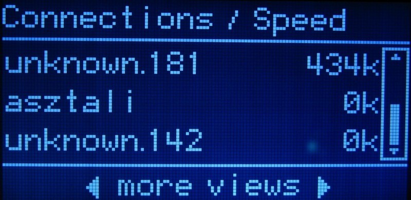

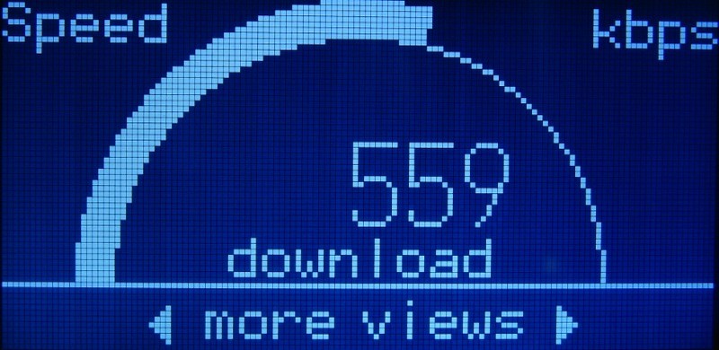

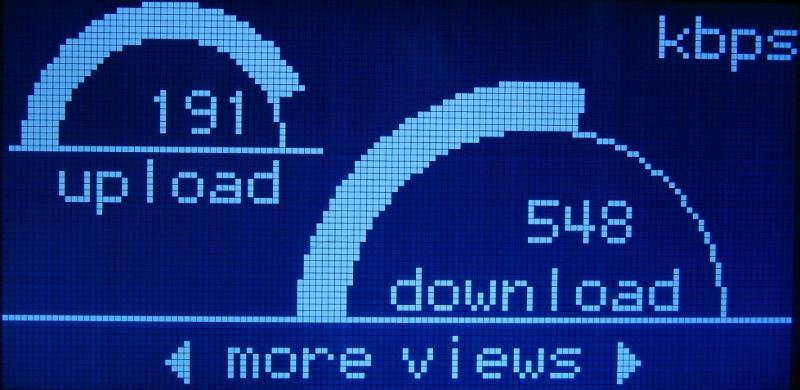

A következő az aktuális sebességet jelzi. Két grafikon is van, amik körülbelül fél-egy másodpercenként frissülve mutatják a hálózat kihasználtságát. Megjeleníthetjük a le- és feltöltést vagy csak a letöltést.

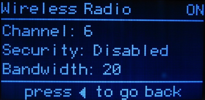

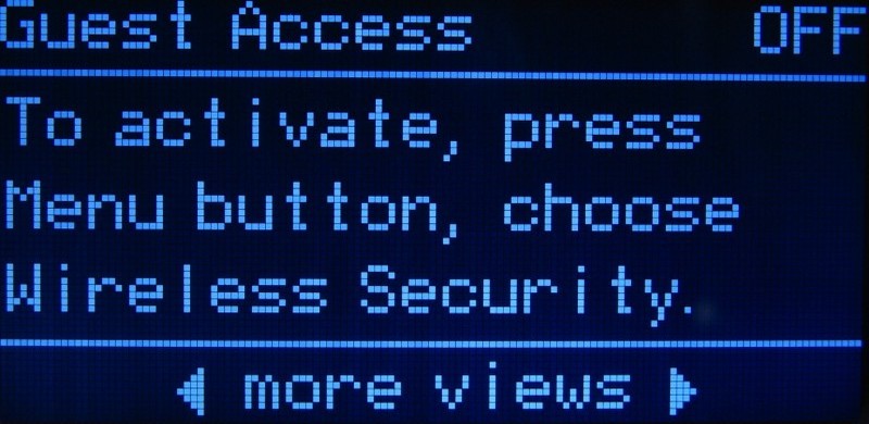

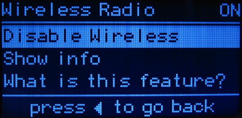

A menüben további beállításokat végezhetünk el. Ilyen például a Wi-Fi sugárzás kikapcsolása. Ezekhez a műveletekhez rövid segítségeket is igénybe vehetünk.
Lekérdezhetjük a helyi hálózat és a Wi-Fi adatait, és a vendég számítógépnek is biztosíthatunk ideiglenes hozzáférést.

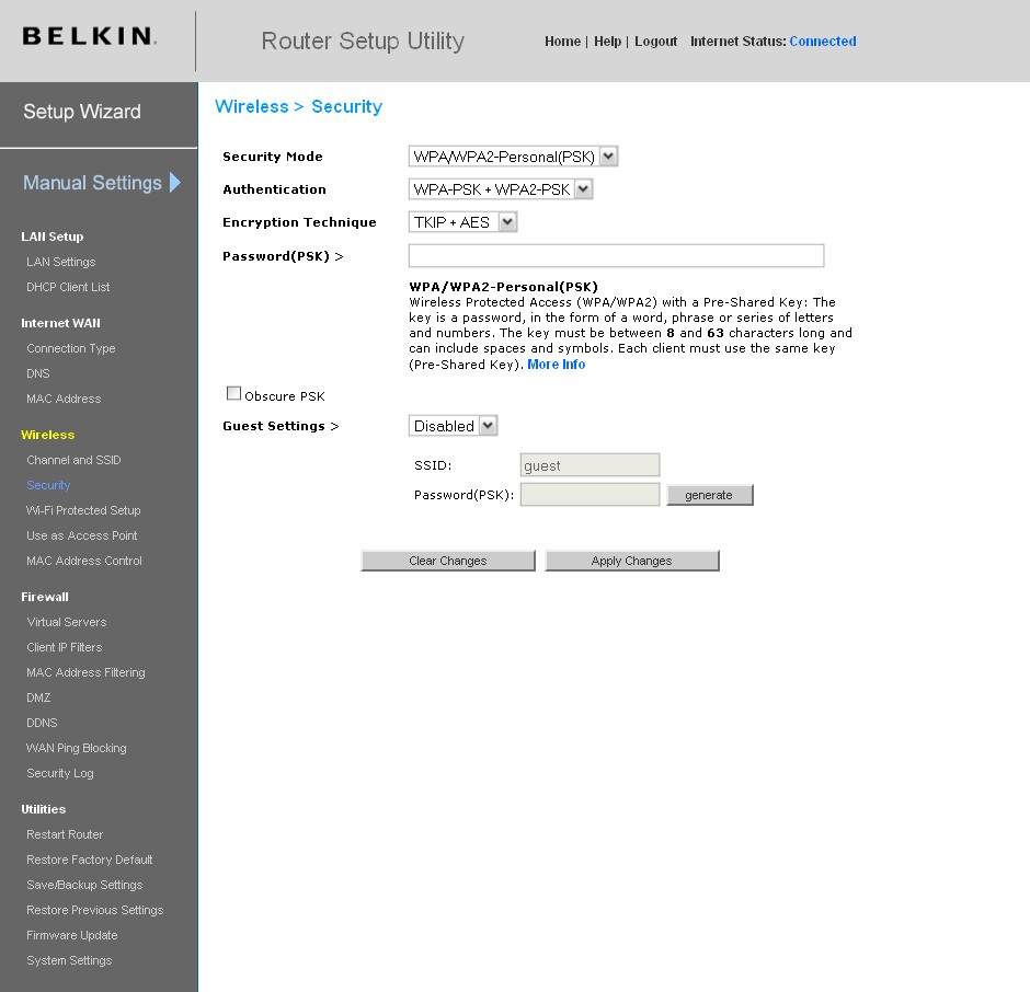

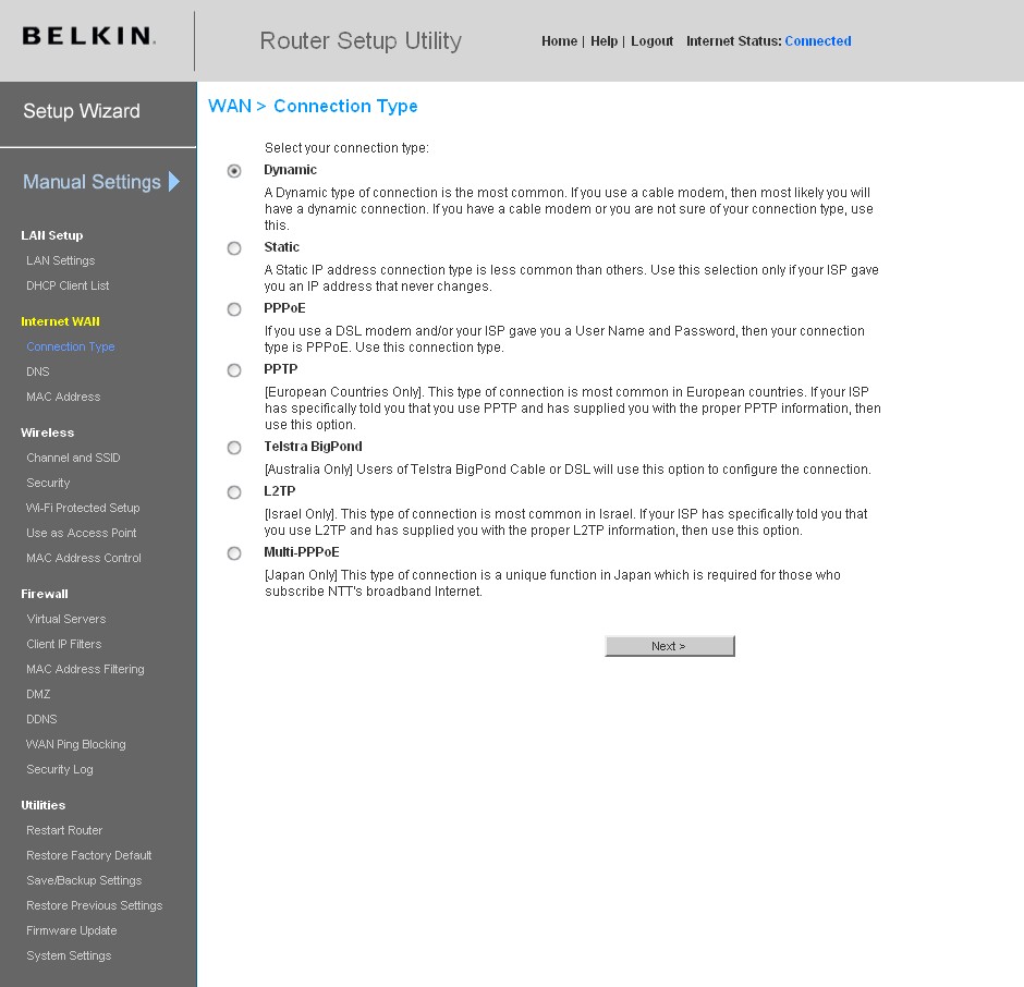

A webes felületen az alapbeállításokat egy varázslón keresztül is elvégezhetjük. Ez az esetek többségében tökéletesen megfelel az internet és a Wi-Fi beüzemeléséhez. Ha ez megvan, a főoldal fogad minket egy táblázattal, ami a legfontosabb információkat, adatokat tartalmazza.
A LAN Settingsnél az útválasztó IP címét adhatjuk meg, amin a többi számítógépről elérhetjük. Itt aktiválhatjuk a DHCP szervert, illetve a kiosztható IP tartományt is itt határozhatjuk meg. A WAN oldalon a szolgáltatótól kapott adatok alapján az internetelérést állíthatjuk be.
A Wireless lapon nem meglepő módon a vezeték nélküli hozzáférést szerkeszthetjük. Megváltoztathatjuk a csatornát, az SSID-t és a sávszélességet, továbbá itt aktiválhatjuk a QoS szolgáltatást is. A titkosítást a WEP, WPA-PSK vagy WPA2-PSK kódolások közül választhatjuk ki. Itt adhatjuk meg a vendéghozzáférés bejelentkezéséhez szükséges nevet és jelszót. A következő aloldalon a WPS, azaz a Wi-Fi Protected Setup beállítását végezhetjük el. A WPS-kompatibilis eszközöket ezután gombnyomásra vagy egy PIN-kód beírásával rögtön üzemkésszé tehetjük, alig pár másodperc alatt. Végül a routert hozzáférési ponttá is változtathatjuk.

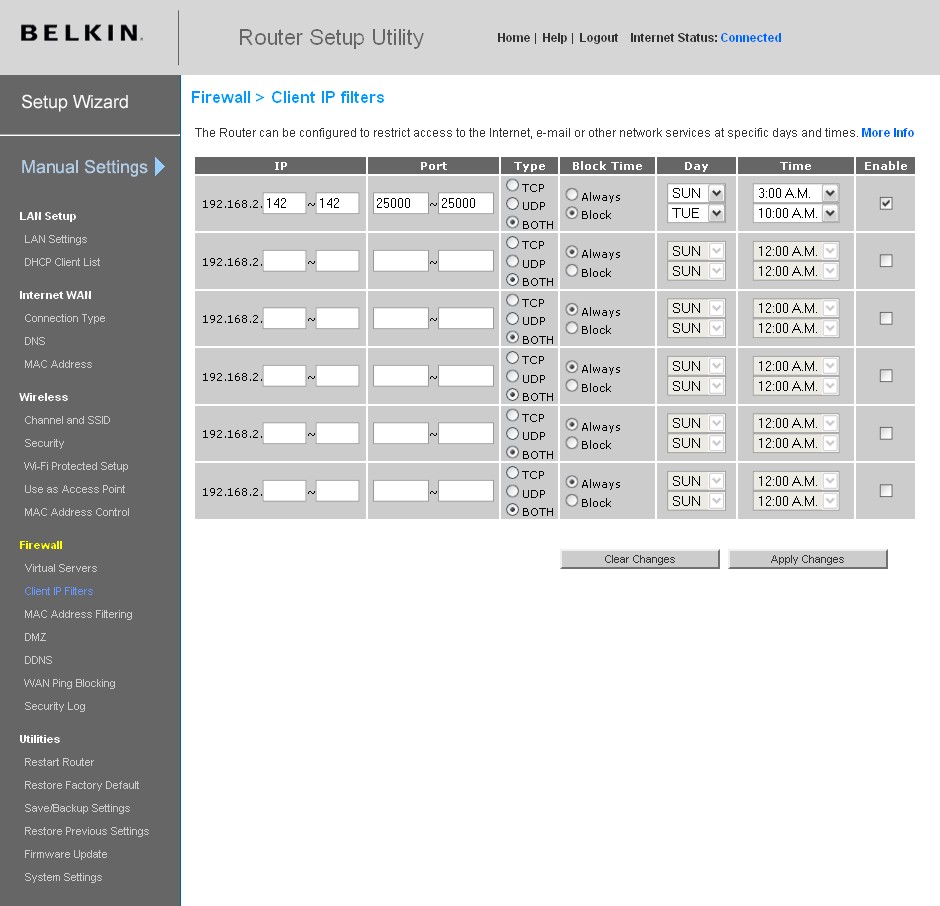

A tűzfal szekció főoldalán rögtön a naplózás legfrissebb bejegyzései fogadnak. Ezeket rögtön el is menthetjük.A következő aloldalakon a virtuális szervereket és a port nyitást, illetve tiltást lehet beállítani. Sok játékprogramhoz előre mentett profilokat találunk, így elég csak kiválasztani a megfelelőt és máris nyílt portokkal játszhatunk. Természetesen MAC cím szerinti szűrés és tiltás is alkalmazható a routerre kapcsolódó számítógépekre.

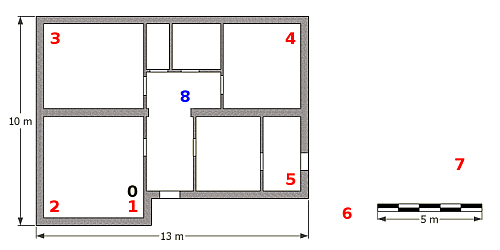

A Belkin Wi-Fi eszközeit ezúttal is új környezetben, egy kétszintes családi házban teszteltük, melynek alaprajza a lenti ábrán látható. A mérésekhez egy IBM ThinkPad R51 notebookot és egy AMD Sempron processzoros asztali számítógépet használtunk. A környéken nem találtunk másik működő hálózatot, ami esetleg zavarhatott volna. Ki kell emelni, hogy mérési eredményeink csak információs jellegűek, más környezetben ugyanezek az eszközök teljesen másképp viselkedhetnek.
Az útválasztót a 0 pontba helyeztük, majd az 1-8 pontokból hajtottunk végre méréseket. Az 1-5 pontok a lakáson belül, a földszinten voltak, különböző távolságra az adótól, különböző vastagságú falak mögött. A 6-7 pontokban a házon kívül mértünk, a 8-as pont pedig az emeleten volt.
