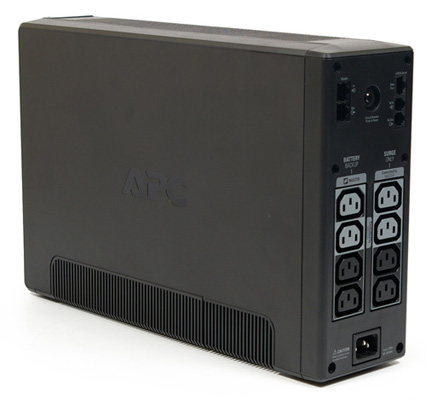

A szünetmentes tipikusan az a hardverfajta, ami szépen diszkréten megbújik a háttérben, szobadísznek nem igazán lehet használni. A Back-UPS Pro 900 egy fekete műanyag torony, ami 250 milliméteres magasságával, 100 milliméteres szélességével és 382 milliméteres mélységével, illetve előlapi gombjaival és kijelzőjével akár munkaállomás vagy hálózati terminál dobozának is tűnhet. A lényeget – csatlakozóit – hátulján találjuk. Nem konnektoros dugaljak sorakoznak itt, hanem IEC (C13) aljzatok, vagyis a klasszikus tápkábel inverzei.
Tesztalanyunkhoz két kábelt kaptunk, így egy számítógép és egy monitor ezekkel rácsatlakoztatható, de további eszközökhöz nekünk kell majd kábelt venni, ami egyszerűbb nyomtatók, NAS-ok és routerek esetében problémás lehet. Aljzatból összesen nyolc van, ezekből négyet a szünetmentes akkumulátora támogat, négy pedig csak túlfeszültség elleni védelmet ad. Fel kell hívni a figyelmet a szürke csatlakozókra. A két akkumulátorral támogatottat fő (Master) csatlakozónak nevezik. Ha a rájuk kötött eszközök (például számítógép és monitor) huzamosabb ideig nullához közeli fogyasztáson vannak (tehát jó eséllyel alszanak), akkor a csupán feszültségvédett szürke aljzatokat kikapcsolja a szünetmentes.
Feljebb találunk telefonvonal és Ethernet hálózat védelmére szolgáló aljzatokat, illetve ide került a hozzájuk hasonló, USB vagy soros portra köthető vezérlőszoftver csatlakozója. Közöttük helyezkedik el a megszakító biztosíték. Olyan megoldást választottak, amit egy-egy leoldás után nem kell cserélni, elég benyomni, és mehet tovább a munka vagy a szórakozás.

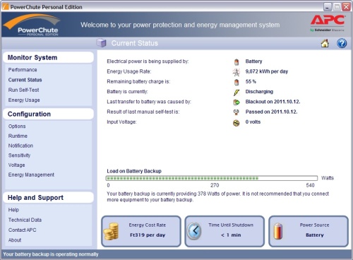

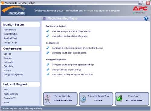

Elektromos hálózatba kötve a szünetmentest, előlapján megjelent akkumulátorának telítettsége, hogy nagyjából mennyi idő múlva tölt fel teljesen, mekkora az éppen rákötött eszközök fogyasztása és még pár hasznos adat. Sokkal okosabbak lehetünk, ha a mellékelt USB kábellel rákapcsoljuk számítógépünket. A PowerChute programot telepítve egy alapos vezérlőfelületet kapunk monitorozó és beállítási lehetőségekkel.

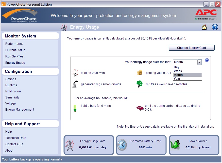

A felületen folyamatosan nyomon követhetjük az elhasznált energia mennyiségét, hogy mennyi széndioxidot termel az előállítása, sőt ha beállítjuk az egységárat, akkor költségeinket is figyelhetjük. Ennél talán hasznosabb az a mező, ami az aktuális fogyasztás mellett várható akkumulátoros áthidalási időt mutatja. Legérdekesebbnek azt a lapot találtuk, ahol pillanatnyi fogyasztásunkat, az akkumulátor állapotát, napi átlagfogyasztásunkat és még pár adatot láthattunk.

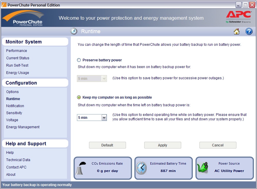

A monitorozás mellett konfigurációs lehetőségeket is kapunk. Például megadhatjuk, hogy az USB-vel szünetmentesre kötött számítógépünket a berendezés lekapcsolja, ha már valamennyi perce akkumulátorról működik, emellett az akku hátralévő idejéhez (például 5 perccel a becsült lemerülés előtt) is köthető a lekapcsolás. Jól jöhet az a funkció, amivel időzítve kikapcsolható az áramforrás hangos és éles riasztója, így éjjel nem fog majd felverni minket egy pillanatnyi áramkimaradás.

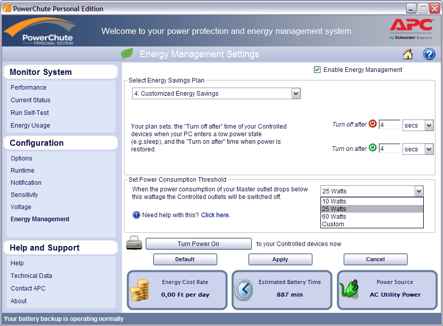

Szintén hasznos az elektromos hálózat feszültségének figyelése.  Ha túl magas vagy túl alacsony érték jön, akkor az áramforrás inkább akkumulátorra vált. Végül, de nem utolsósorban megadhatjuk, hogy a Master csatlakozók milyen fogyasztási szintjén kapcsoljanak ki a hozzájuk kötött aljzatok.

Bekapcsolás után egy meglehetősen izmos konfigurációt kötöttünk az APC Back-UPS Pro 900-ra, melyet Phenom II X6 1100T BE processzor, 8 GB memória és Radeon HD 6970 grafikus kártya határozott meg. Hogy még egy kicsit adjunk az áramforrásnak, melléjük kötöttük 30 hüvelykes Samsung SyncMaster 305T Plus óriásmonitorunkat. Így nyugalmi állapotban 210 wattot, terhelve 380 wattot mutatott a Back-UPS fogyasztásmérője. Négy processzormagunkat Prime-mal terheltünk, és elindítottuk a 3DMark06-ot, majd megszüntettük az áramellátást. Sivító hang társaságában 9 perces hátralévő idő jelent meg a Back-UPS kijelzőjén, ami nem is rossz közel 400 wattos terhelés mellett. Végül egyre gyakrabban ismétlődő hangjelzések közepette hét és fél perc után köszöntött be a sötétség, ennyit bírt a teljesen feltöltött akku. Visszatáplálása nagyjából nyolc órát vett igénybe, ahogyan a honlap és a szünetmentes előrejelezte.
Ezután kipróbáltuk az időzített kikapcsolást. Ahogy illik, a gép áramtalanítását követően lekapcsoltak a Master aljzatok által vezérelt, szürke aljzatok. Az USB-vel rákötött, Windows 7-et futtató gépen az alacsony fogyasztású tétlenség hatására aktiválódó lekapcsolás is működött, és sikerült biztonsággal lekapcsolni a számítógépet, amikor már 5 perce akkumulátorról dolgozott, tehát minden beígért funkció rendesen működni látszott. Egyedül azzal volt bajunk, hogy a Back-UPS Pro akkumulátorának töltése közben jól hallhatóan, durván 30 dB-es szinten zúgott.
