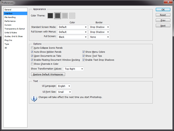

A legelső és leginkább szembeötlő változás a kezelőfelület átalakítása: rögtön indítás után látható, hogy a felületet áttervezték (szinte a teljes CS6-csomagban), az új alaphelyzetben sötét árnyalatokkal jelenik meg – de ez természetesen a preferenciák között megváltoztatható.

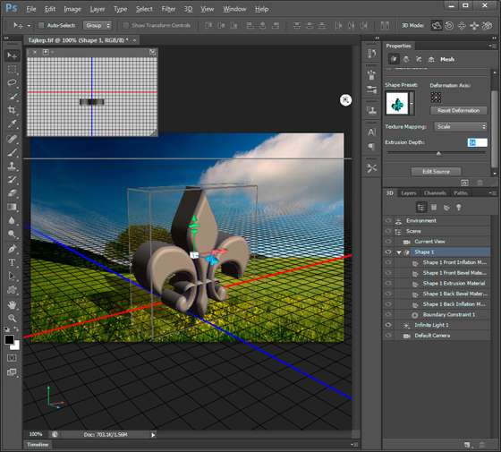

Hasonlóképpen a panelek és a kezelőfelület elemei is új designt kaptak, nagyon letisztultak lettek. Ugyanakkor a bővítmények jelentős része megmaradt eredeti felületénél, így például a Liquify ablak akkor is világos háttérrel jelenik meg, ha a Photoshopunk egyébként sötétszürke.
