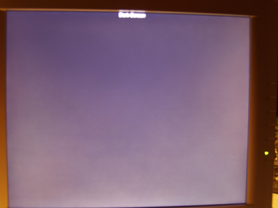

Viszonylag homogén, de világos a fullscreen fekete

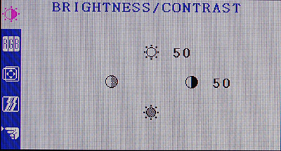

Az OSD menü megfelelő mértékben van felvértezve a kép beállításához szükséges funkciókkal, könnyen áttekinthető és értelmezhető. A "Mid-Range Streaking" tesztkép jobb oldala némileg zajos volt, de a színes betűk színes háttér előtt szerencsére nem okoztak csalódást: itt is szépen, szellemképektől mentesen rajzolódtak. Apropó színek: ezek kissé tompák voltak. A szürkék szépek voltak, de az átmentes gradienseknél a kép közepe táján ezek enyhe zöldes-sárgás elszíneződést mutattak. A fullscreen szürke homogén volt, a fehér is. A teljes képernyős fekete túlzottan világos volt ízlésünknek. FPS játékokra közepesen felelt meg az L17AAW.

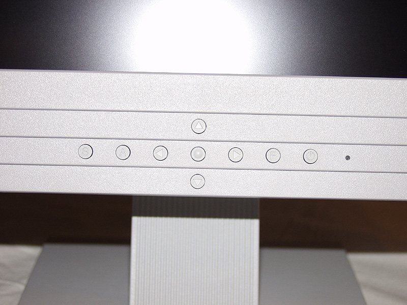

EIZO FlexScan L557
Nagy renoméval rendelkező márkanévhez érkeztünk. Az EIZO a FlexScan L557-es típusával vett részt tesztünkben.
Az L557 típusjelölésű EIZO magasságában állítható, jó súlyozottságú talppal felszerelve érkezett. A roppant igényes talapzat állófelülete ugyan viszonylag kis felülettel rendelkezik, ám mégis nagyon stabilan tartja a monitor felső részét, a panelt. Azonnal szembetűnik a jó minőségű műanyagokból készült, vékony káva és kezelőszervek furcsa tömkelege.
Rengeteg apró gomb -- zavarba ejtő hatás

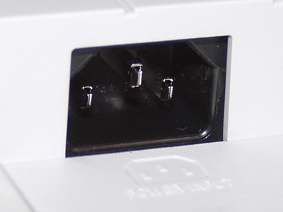

Beépített táp

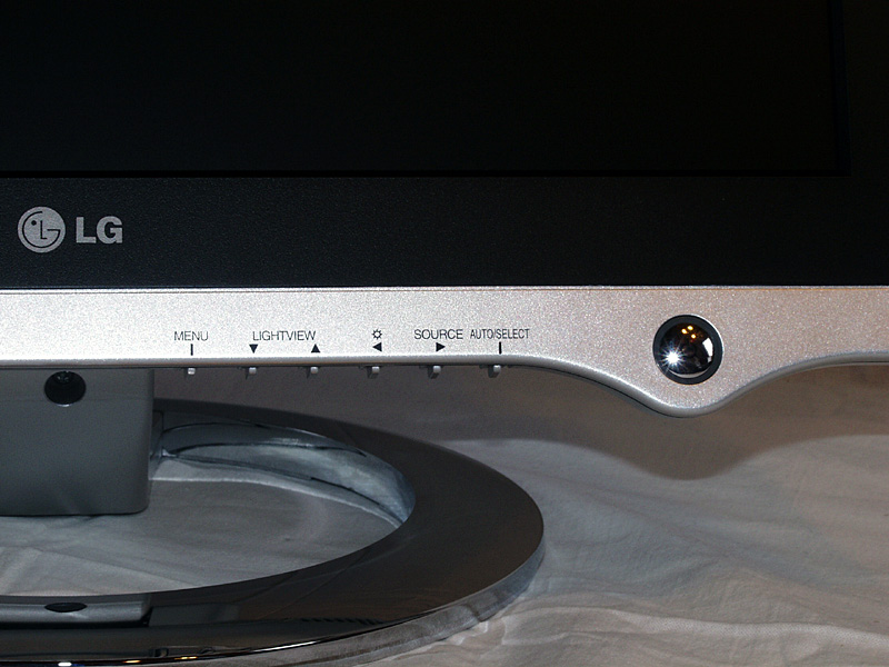

A szokványos helyre kerültek az alsó kategóriás LG TFT kezelőszervei: a panel aljára, középre. A gombok feliratozása jól olvasható, működésük határozott. A bekapcsoló gomb szépen világít sötétben..

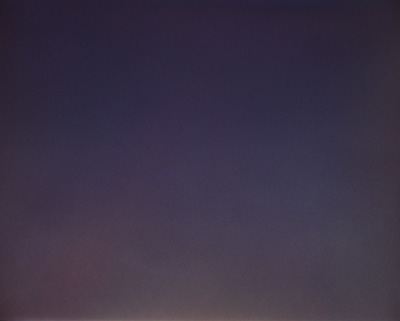

Zajos volt a kép

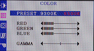

Az LG menüje igényes és gazdag tartalommal rendelkezik. Minden lényeges funkció fellelhető benne, egyszerűen kezelhető és könnyen áttekinthető. Vizsgálódásainkhoz ismét a 6500 K értéket választottuk. A "Mid-Range Streaking" tesztkép jobb oldala zajos volt. A színes betűk színes háttér előtt átlagos minőségben rajzolódtak. A monitor színei élettelen hatást keltettek, a szürkeárnyalatok enyhe lilás elszíneződést mutattak. A fullscreen szürke és a fehér egyenletes képet rajzolt, a fekete alulról fölfelé sötétedik, de összességében is világos. Az LG 1710S közepesen állta meg a helyét FPS játékunkban. Összességében leírható, hogy a 1710S panelének képe kísértetiesen hasonlít az Iiyama E430S-éhez. Azonos gyártósoron készültek volna?

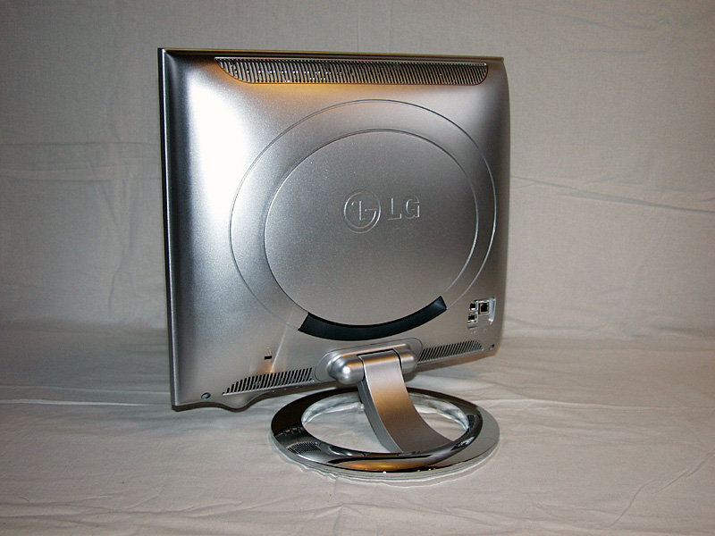

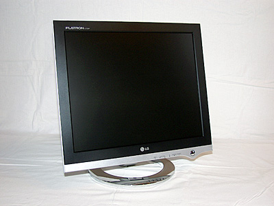

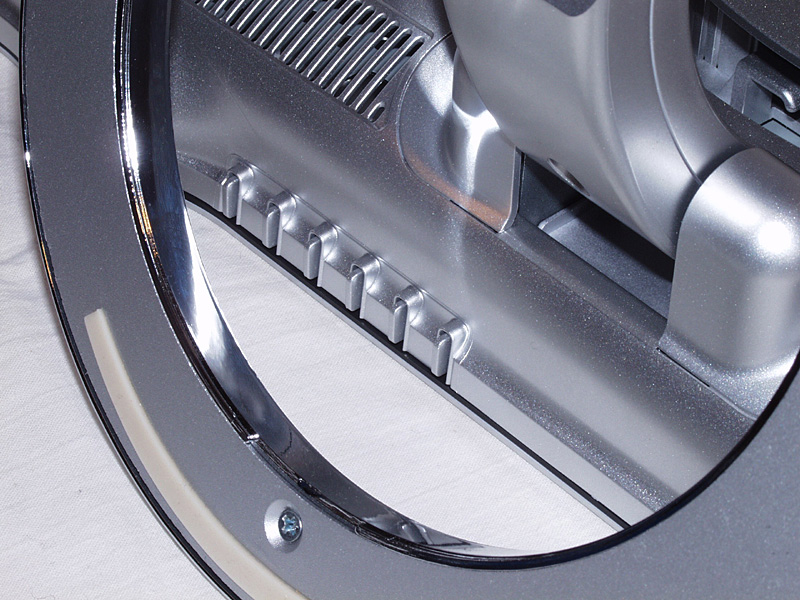

Ami a monitor külsejét illeti, megoszlottak róla a vélemények szerkesztőségünk tagjai között. Kinek tetszett, kinek nem. Nos, a fenti képek alapján mindenki kellő benyomást kaphat az LG L1720P-ről. A káva kiképzése igényes, és az ezüst/fém színű fényezés igényes, elegáns hatást kelt.

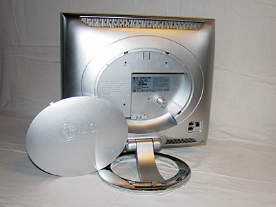

Beépített USB hub

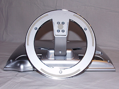

Futurisztikus vonalvezetését az LG azzal is hangsúlyozni kívánta (bár ne tette volna), hogy a kezelőszerveket a panel alsó éle alá helyezte. Ráadásul a gombok igen lötyögősre sikeredtek, nyomáspontjuk nem túl határozott. AZ USB hub esetenként hasznos extra lehet.
Dönthetősége ugyan némileg elmarad a testvérmodellétől, de így sem volt okunk károgásra: mindenki megtalálta a számára optimális dőlésszöget.

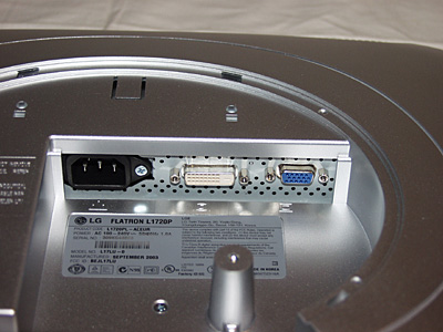

Csakúgy, mint kistesója, az LG L1720P is beépített táppal rendelkezik. Szerencsére a gyártó itt már a DVI-ről sem feledkezett meg.
Az LG L1720P-t DVI csatlakozóján keresztül tüzeltük ATI Radeon 9800-as kártyánkkal. A színhőmérsékletet itt is 6500 kelvinre állítottuk. Az OSD menürendszere ugyanaz volt, mint a 1710S-nél, így most nem ejtenénk róla több szót. A TFT képe szép, nyugodt volt, zajongásnak semmi nyoma. A színes betűk szépen rajzolódtak színes hátterük előtt. Kellemes meglepetést okozott a monitor színvilága élénk, telt színeivel. A szürkék színsemlegesek voltak. A "256 intensity ramp" tesztkép szegmentált volt. A fullscreen fehér és szürke kép homogén felületett mutatott. A fekete alulról felfelé sötétedett, s némileg világosabb volt kelleténél. Az LG L1720P is közepesen felel meg FPS játékokra.

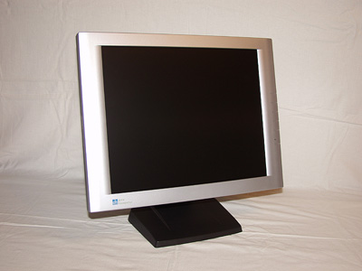

A MAG gyönyörű külsejű PS-776-osával lepett meg minket.
A szép ezüstös előlap és az éjfekete hátoldal nagyszerűen harmonizálnak az alumíniumtalppal, mely külön érkezik, s egy kézzel rögzíthető csavarral párosítható a talapzati nyúlvánnyal.

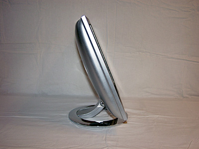

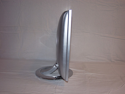

A nagyszerű dönthetőségnek köszönhetően akár az asztal alól is figyelhetjük a monitor képét – előre és hátra egyaránt tág határok között billenthető a PS-776 panelje.

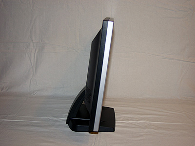

Az NEC LCD1701 elegáns megjelenésű, fekete öltönyben mutatkozó TFT-je vékony kávájával és stabil, oldalirányba is forgatható talapzatával hívja fel magára a figyelmet. A teljes mértékben vasalt állófelület bombabiztosan tartja a rábízott panelt.
A kezelőszervek szó szerint a panel alsó peremében kaptak helyet. Ezek a vékonyka gombok a perem színével azonos színben bujkálnak. Impregnált feliratozásuk gyakorlatilag teljesen láthatatlan, esetleg a kifinomult tapintással rendelkezőknek nem okoz gondot a jelek kisimogatása. A fenti képen invertálással próbáltuk láthatóbbá tenni a kis terepszínű gúnyába bújtatott kommandósokat, de a nagy képen sem sikerült mivoltukat felfednünk.
Előre és hátra is kellően dönthető a panel, így kényelmesen használhatjuk a monitort. Az oldalirányú forgathatóság csak hab a torán.

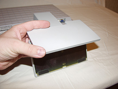

Az NFren 1700MAF erős hasonlóságokat mutatott a korábban tesztelt, 15 colos testvéreivel. Itt is a sötétszürke/ezüst színkombinációt alkalmazták a TFT öltözékén. Ugyan ízlés kérdése a dolog, de szerintünk ronda egy darab. A kicsiny felülettel bíró talp megfelelő vasalásának köszönhetően meglepően stabilan tartja a monitort – nekünk nem sikerült kibillentenünk az egyensúlyából.
Vajon mit takar a fedőlemez?
