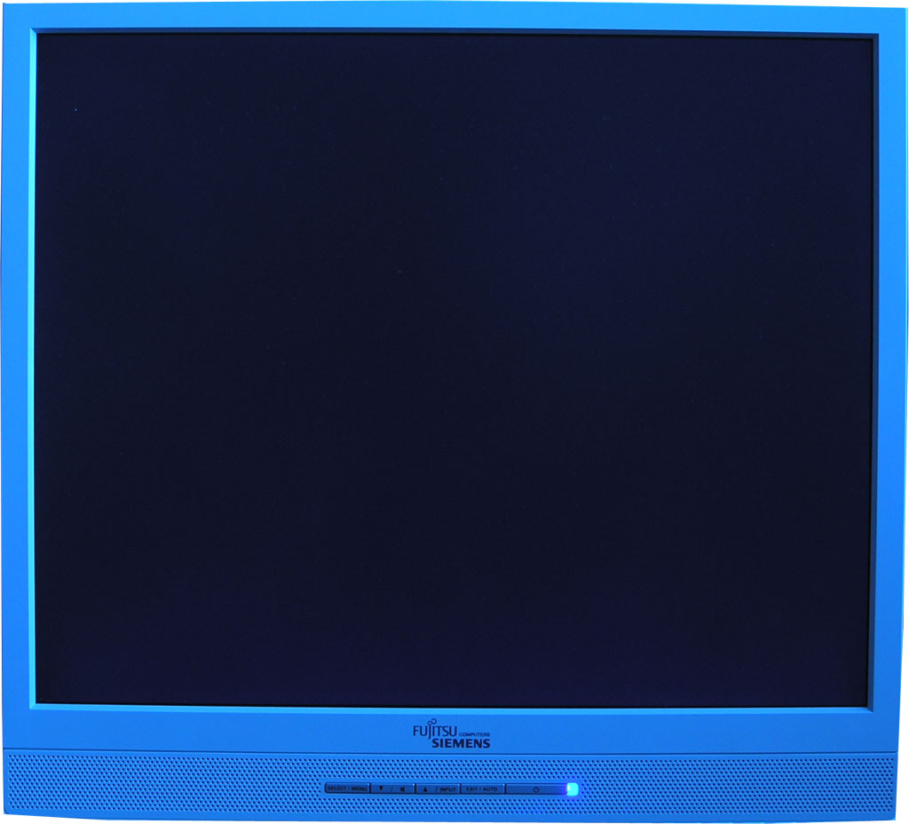

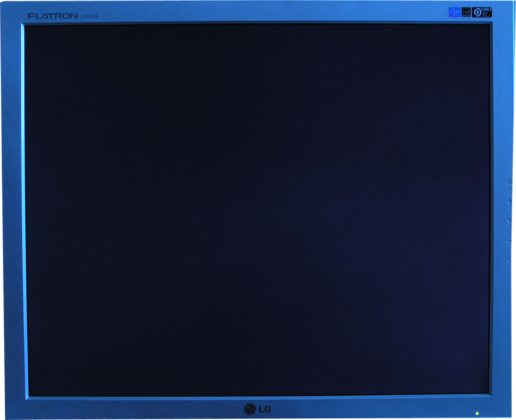

Először a monitorok feketéjét vizsgáltuk, amire sokan kényesek, hiszen filmnézés közben senki sem szívesen látna a sarkokból vagy a panel aljáról/tetejéről befelé nyúló „fénycsóvákat”. A két azonos panelra épülő monitor, az Asus és a Belinea ezen a téren is teljes egyezőséget mutatott, tesztünk első részében esetükben sajnos nem volt túl szép és homogén a megjelenített fekete, a képernyő alján, oldalán és tetején is látható volt egy enyhe bevilágítás. Ez filmnézés közben csak alulról nézve volt egy picit észrevehető. Kellemes meglepetést okozott számunkra a Fujitsu Siemens B19-2D és az LG L1919S ebből a szempontból, melyeknél (TN+film paneljük ellenére) szinte hihetetlen módon nem sikerült észrevennünk semmilyen bevilágítást, akárhogyan is koncentráltunk, akármilyen alacsonyra is állítottuk a fényképezőgép záridejét.

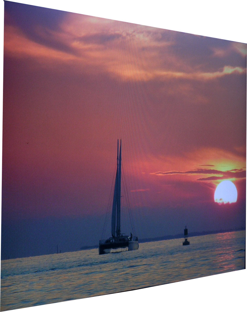

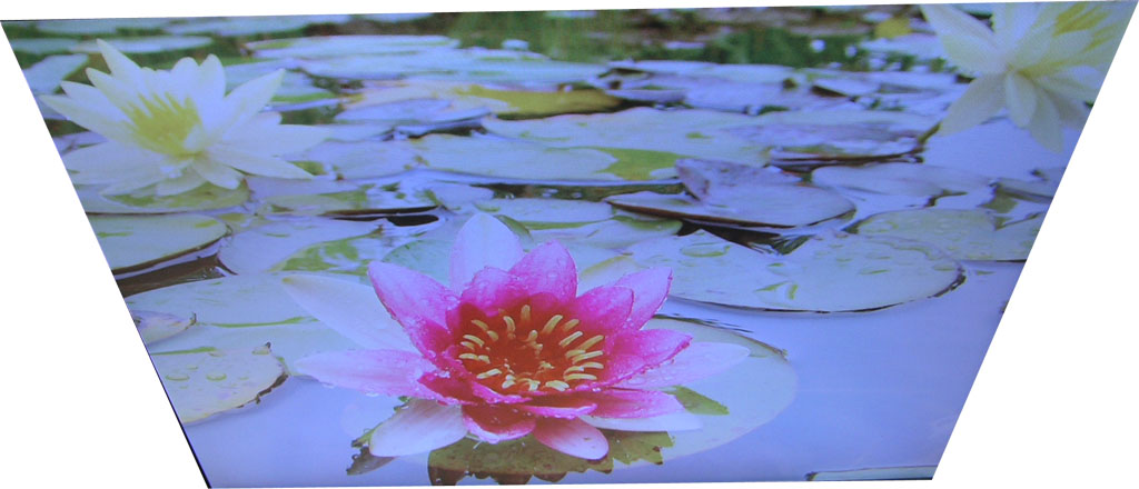

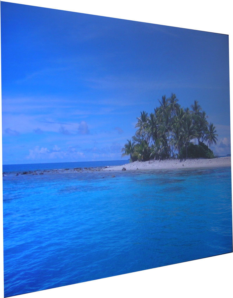

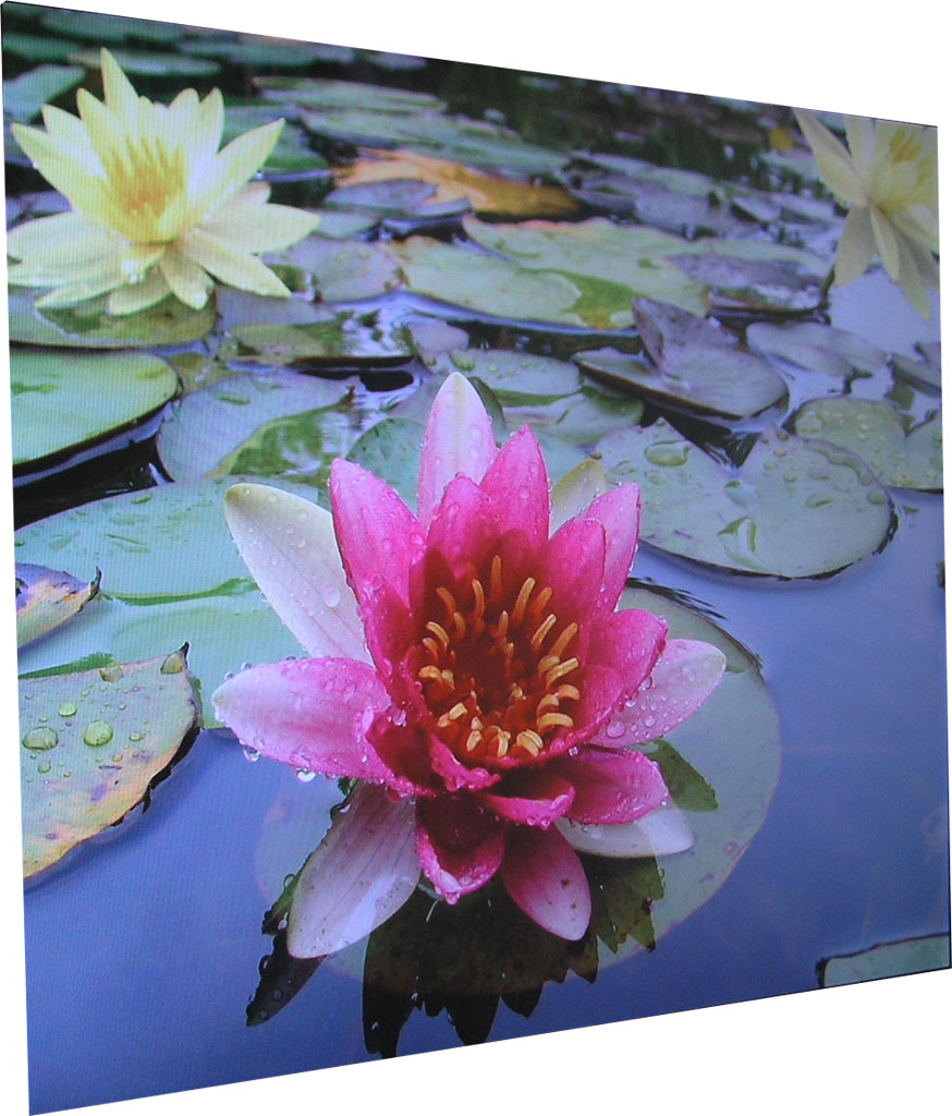

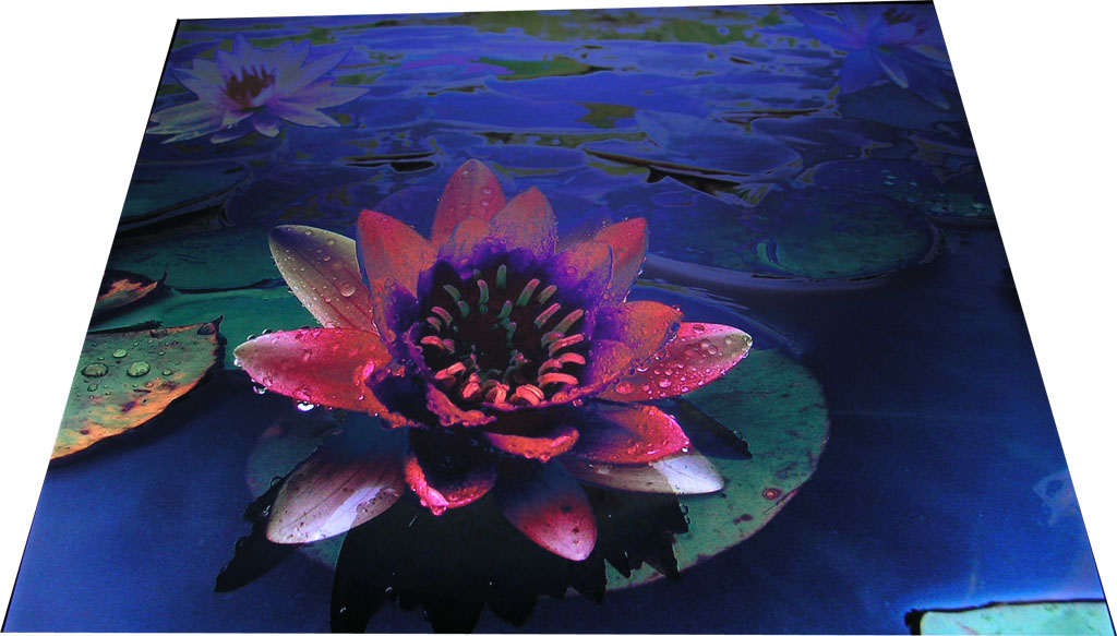

A továbbiakban a panelek láthatóságát vizsgáltuk. Ehhez egy rendkívül egyszerű módszert választottunk, a monitorokon megjelenítettünk egy egyszínű képet (eredetileg barna), majd azt néztük, hogy a fejünk mozgatásával az egyes monitorokon hogyan változik a megjelenített szín. Ideális esetben, ha pontosan középről nézünk egy képernyőt, akkor a széle felé haladva sem tapasztalunk színváltozást. A képeket pontosan középre állított fényképezőgéppel készítettük, így hát kicsit meglepő, hogy nem a szélek felé haladva látható sötétedés, hanem lentről felfelé, mintha kicsit alulról fényképeztük volna a monitorokat. Pedig a helyzet az, hogy középről fényképeztünk, és szabad szemmel is jól látható volt, hogy ezek a monitorok bizony felfelé sötétednek, ez általában még olyankor is látszott, amikor fentről néztük a képernyőket. A jelenség leginkább az Asus és a Belinea monitorát érinti, de látszik a másik két alanynál is, bár kisebb mértékben. Úgy vettük észre, hogy ez az alulról beszűrődő világításnak köszönhető, ami viszont azért érdekes, mert ez a teljesképernyős feketéknél nem így nézett ki.
Asus PG191 láthatóság [+]
Belinea 1975 S1 láthatóság [+]
Fujitsu Siemens B19-2D láthatóság [+]
LG L1919S láthatóság [+]
Ezek után a gyártók által specifikált betekintési szögeket ellenőriztük. Tudni kell, hogy az egyes paneltípusok (TN, MVA/PVA, IPS) ebből a szempontból eltérő jellemzőkkel bírnak a technológiából kifolyólag. A legrosszabb ebből a szempontból a TN+film panel, mely vízszintesen és függőlegesen sem rendelkezik baráti értékekkel, ez főleg ott érhető tetten, amikor a monitort szemből nézve már a panel szélén sem olyan a szín, mint kellene. Mivel mind a négy vizsgált monitor TN+film paneles, nem is lepődtünk meg, hogy az eredmény is nagyon hasonló. Az Asus és a Belinea az Fujitsu Siemensnél és az LG-nél magasabb betekintési szögeket ad meg (160/160 vs. 140/135), ez viszont a gyakorlatban nem igazán igazolható. Ha nagyon koncentrálunk, akkor valóban úgy tűnhet, hogy kicsit színhelyesebb marad a kép ennél a két monitornál, ez azonban még mindig igen kevés az üdvösséghez.
