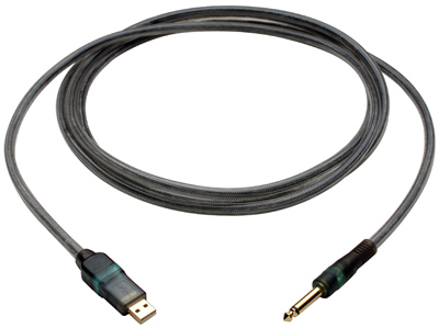

A hangszerek és az USB technológia összeházasítása nem új ötlet, lapunkban is esett már szó USB interfésszel ellátott gitárokról, és a különböző adapterek és külső „hangkártyák” listáját sem lenne ma már triviális hiánytalanul összeállítani. A SoundTech legfrissebb eszköze egyszerűsége miatt érdemel említést, a LightSnake (STUSBG10) kábel egyik végén ugyanis egy 6,3 mm-es monó jackdugó található, a másik végén pedig egy ADC áramkört is magában foglaló USB 2.0 csatlakozó kapott helyet. A gitárokhoz vagy más hangszerekhez csatlakoztatható kábel külső hangkártyaként viselkedik, így az újabb operációs rendszerekkel azonnal használatba vehető.
Az analóg-digitális konverter 16 bites precizitással és 48 kHz mintavételi frekvenciával dolgozik, gyártói adatok szerint a teljes harmonikus torzítás és a zaj együttes értéke –76,1 dB, a jel/zaj arány 83,1 dB, a dinamikatartomány pedig 81,6 dB. A frekvenciatartomány 20 hertztől 19,2 kilohertzig terjed. Az eszköz vonali kimenetre is csatlakoztatható, ám számolni kell egy állandó 20 dB-es erősítéssel. Az adatátvitelt a két csatlakozóba épített LED-ek villogása vizuálisan is jelzi. Extraként a gyártó egy jack-elosztót és Sony szoftverek kipróbálható változatait csomagolja a bő 3 méteres kábel-átalakító mellé. A LightSnake ajánlott ára 70 dollár; a sztereó változat fejlesztés alatt áll, várhatóan az év második felében kerül piacra.
