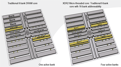

A chipenként biztosított 16 GB/s sávszélesség eléréséhez ugyanakkor további trükkökre van szükség. Ezek közül legfontosabb a micro-threading névre keresztelt technológia, amely lehetővé teszi az egyszerre végrehajtott utasítások számának megnégyszerezését. Egy hagyományos CMOS DRAM chip rendszerint úgy épül fel, hogy bankjai félbankokra osztva a mag két sorában helyezkednek el, az egy bankon tárolt adatokhoz való hozzáférés esetén tehát a vezérlő szimmetrikusan, a mag mindkét felén lefoglalja a szükséges erőforrásokat, míg a többi memóriaművelet várakozik. A XDR2 ezt úgy módosítja, hogy négy területre osztja fel a magot, melyek mindegyikén szimultán módon megcímezhető egy-egy bank.
A sávszélesség kihasználásának hatékonyságát fokozza a szemcsézettség (granularity) javítása is. A növekvő prefetch-értékek és a nagy bankméretek azt eredményezték, hogy a hozzáférés pontossága 32-64 bájtra csökkent. Az XDR2-nél ez az érték 16 bájt, vagyis kevesebb a feleslegesen mozgatott adat.
