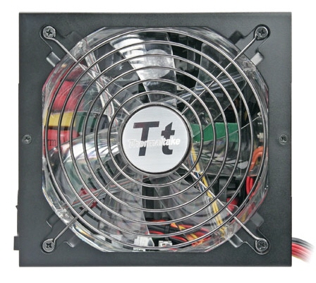

A Thermaltake bejelentette legújabb tápegység szériáját, mely EVO_Blue jelzéssel kerül forgalomba. A termék hűtéséről egy 14 cm-es ventilátor gondoskodik, ami a névválasztással ellentétben nem csak kék LED-del világít. Az 1400 fordulat/perces motorral felszerelt légkavaróba ugyanis piros és zöld LED is került, amelyek akár folyamatos színváltós effektusokat is létrehozhatnak a felhasználó igénye szerint. Természetesen a LED-ek teljesen kikapcsolhatóak, így azok a vásárlók is örülhetnek, akiket általában zavar az efféle világítás. Az 550, 650 és 750 wattos változatokban megjelenő moduláris tápegységek aktív PFC-s áramkörrel rendelkeznek, a hatásfokuk pedig a gyártó bevallása szerint 75% körül van.

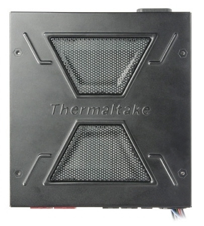

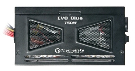

A 160 mm hosszú, 150 mm széles és 86 mm magas tápegységekbe csak az alaplapra csatlakozó 20+4 tűs vezetéket integrálták, a többi kábel pedig igény szerint csatlakoztatható a moduláris termékhez. Az egyes modellekhez tartozó csatlakozókat ez a táblázat foglalja össze:
