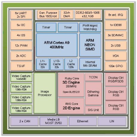

A bemeneti jel feldolgozásához természetesen idő szükséges, így a rendszer némi késleltetéssel dolgozik, de a Fujitsu elmondása szerint kvázi valós idejű megjelenítés lehetséges, ami biztonsági szempontból komoly előny. A hardveres alapokat az MB86R11 jelzésű Emerald-L lapka biztosítja, melynek 400 MHz-es órajelen üzemelő processzormagja az ARM Cortex-A9-es fejlesztésére épül, amiben a Neon motor dolgozik. A chip négy videojelet képes fogadni melyek egyszerre négy kamerából származhatnak. A SoC maximum három kijelzőt tud kezelni, egyenként 1600x1200 pixeles felbontással.
Az Emerald-L 1 GB DDR2 vagy DDR3 memóriát támogat, valamint kezeli a NAND, a NOR és a menedzselt NAND flash chipeket is. Az OpenGL ES 2.0-s API-t használó SoC a gépkocsigyártás standard eszközeivel és kommunikációs protokolljaival (CAN, MediaLB/Media Local Bus és Ethernet) is együttműködik.
Az Fujitsu Emerald-L már rendelhető, ám az Emerald termékcsalád az év második felében kiegészül az Emerald-P lapkával is, ami az MB86R12 jelzést viseli, és szinte teljesen megegyezik az aktuális verzióval, ám extra funkció, hogy az Inova Semiconductors APIX interfészeivel is fel van szerelve.
