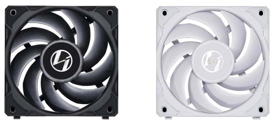

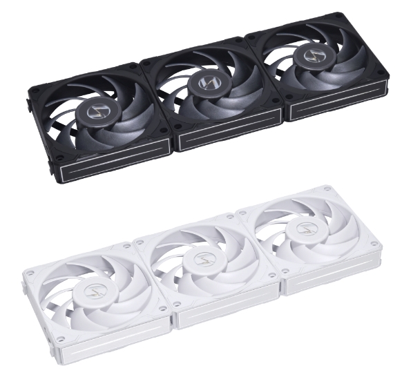

A Lian Li egy új, hateszközös láncba kötést támogató légkavarót mutatott be, amelynek kerete 28 mm vastag (tehát az átlagosnál 3 mm-rel kövérebb), és feketében, illetve fehérben egyaránt választható.

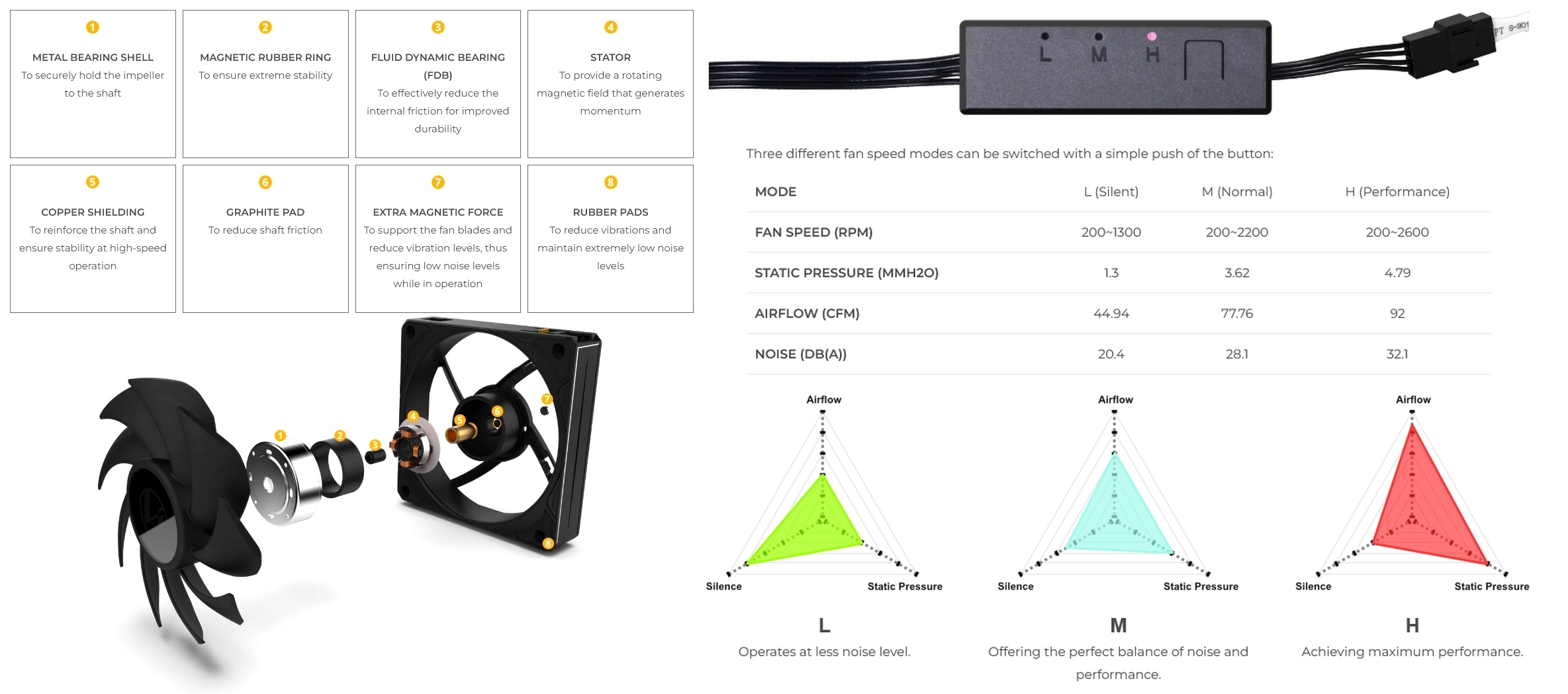

Az Uni Fan P28 névre keresztelt, 120 mm-es megoldás folyadékcsapágyat kapott, és kilenc – a kerettől 0,6 mm-es távolságra lévő – lapátja folyadékkristályos polimerből (LCP műanyag) készült. A 25 mm-es konstrukciókhoz való csavarokkal szerelhető modell oldalán szálcsiszolt alumíniumbetétek találhatók, amik rendszerünk RGB fényeit hivatottak tükrözni, de ha igényünk van rá, némi pluszköltségért cserébe opcionális fénycsíkokat rakhatunk a helyükre.

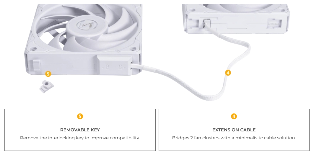

A percenkénti fordulatszám 200, valamint 2600 között szabályozható, és az újdonság tripla pakkjához jár egy mágnesesen rögzíthető kontroller, amivel három szinten állíthatjuk gombnyomásra a forgási sebességet. A légszállítás plafonja 92 cfm, amihez 4,79 mmH2O statikus nyomás, továbbá 32,1 dB-es zajterhelés társul, és a hármas csomaghoz adnak még egy toldókábelt, amivel két ventilátorklasztert kapcsolhatunk egymáshoz, hat egységet kezelve ezáltal egyetlen PWM tüskesorral.
A radiátorokkal való kompatibilitást eltávolítható zárómechanizmus igyekszik fokozni, és a termékhez kapható 33,8 mm hosszú csavarszett is, ha esetleg kerettel push-pull konfigurációt szeretnénk felfogatni az ominózus radiátorra.
