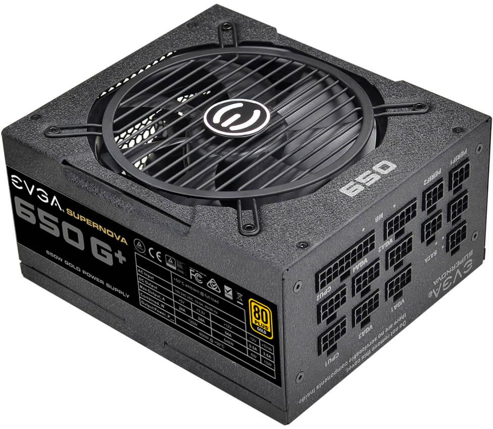

Évek óta velünk van az EVGA SuperNOVA G1 tápcsaládja, amelynek frissítésére most szánta el magát a cég, és úgy érezték, hogy elég jelentős módosításokat végeztek ahhoz, hogy ezt legalább egy + jel hozzátoldásával a vásárlók felé is jelezzék. Az így létrejött G1+ sorozat 650-től 1000 wattos teljesítményig kínál megoldásokat, teljesen moduláris kivitelben, 80 Plus Gold szintű hatásfokkal és 10 év garanciával.
Ami a konkrét fejlesztéseket illeti, a belső átdolgozásával az elődhöz képest stabilabb feszültségeket, nagyobb hatásfokot kínálnak, illetve a ventilátor cseréjének köszönhetően halkabb működést is. Minden modellnél két DC-DC modul dolgozik, így az EVGA mérései szerint a korábbi 3,76%-os helyett most már 0,5-0,6%-os feszültségstabilitásra számíthatunk, a kondenzátorok pedig kivétel nélkül japán gyártmányúak.
Védelemből természetesen a teljes repertoár rendelkezésre áll (OVP, UVP, OCP, OPP, SCP, OTP). Az átdolgozott belső kisebb házba került, így modelltől függően, de 1-2 cm-rel mindenképpen kisebb helyet igényelnek az új tápegységek a régiekhez képest (konkrétan az 1 kW-os példány az eddigi 200 mm helyett csak 180 mm hosszú).

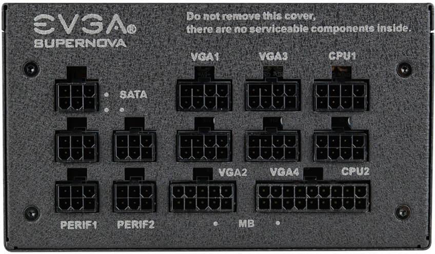

A rendelkezésre álló csatlakozókiosztásokat az alábbi táblázatban gyűjtöttük össze:
Tápegység típusa: SuperNOVA 650 G1+ SuperNOVA 750 G1+ SuperNOVA 850 G1+ SuperNOVA 1000 G1+
Főcsatlakozó 24 tűs 24 tűs 24 tűs 24 tűs
ATX 12V 2x4+4 tűs 2x4+4 tűs 2x4+4 tűs 2x4+4 és 8 tűs
Periféria 6 6 6 6
SATA 9 9 9 12
PCI Express (6+2 tűs) 4 4 6 8
