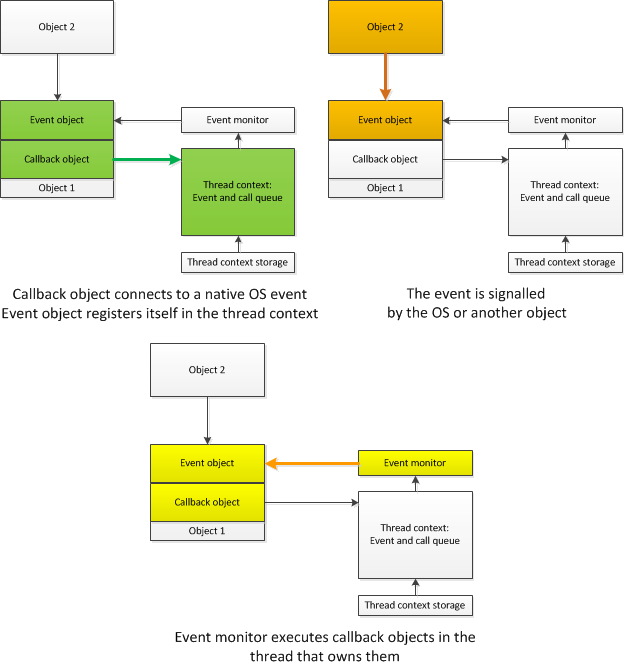

E folyamat részeként a Kaspersky hivatalos blogján jelent meg egy közlemény, mely arról szól, hogy a malware egyik része, az irányító, a command-and-control szerverekkel kommunikáló kód egy eleme a szakemberek számára nem értelmezhető, az is felvetődött, hogy egy egyedi, a vírus számára kialakított nyelven íródott. A blogbejegyzés szerint ennek megfejtése közös munkát igényel, ezért is tették közzé kutatásuk eredményeit, hátha a nemzetközi közösségben akadnak jó ötletek.
duqu
Nagyításhoz klikk! a képre
Aleszandr Gosztyev, a Kaspersky vezető biztonsági szakértője azt írja egy másik helyen, hogy míg a DuQu egyéb részei a C++ nyelven íródtak és a Microsoft Visual C++ 2008-at használták hozzá compilernek, a szóban forgó kódrészletnél ez nem igaz. Gosztyev és munkatársai annyit már megállapítottak, hogy milyen egyéb nyelvek azok, amelyek szintén nem jöhetnek szóba, többek között sem az Objective C, sem a Java, sem a Python, sem az Ada, sem a Lua. A specifikus, külön e célra létrehozott nyelv mellett felmerült annak a lehetősége is, hogy esetleg egy olyan, igen szűk területen alkalmazott nyelvről van szó, melyet csak nagyon kevesen használnak.

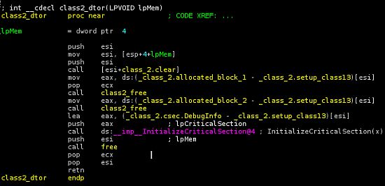

Megkérdeztük a problémáról Bencsáth Boldizsárt, a felfedező CrySyS csapatának tagját is (aki egyébként február elején részt vett a Kaspersky Security Analyst Summit meghívásos konferenciáján is, amelyen 90 profi résztvevő közül ő nyerte meg a belső – crypto challenge – versenyt). Bencsáth Boldizsár elmondta, hogy a DuQu vizsgálata miatt folyamatosan kapcsolatban állnak a Kasperskyvel is, a nevezetes kódot már a bejegyzés megjelenése előtt ismerték. A szakember levelében megírja, hogy ők sem nagyon tudtak elboldogulni a kóddal:
„A struktúra valóban nagyon bonyolult a Duqu kódban, és mi a 10 napos analízisünk során nem is nagyon tudtunk részletekbe menni a kommunikációs modul kódjával. Egyértelműen bonyolítja az analízist az objektumorientált struktúra, de nekünk a laborban nincs elég tapasztalatunk, hogy megítéljük egy ilyen kódról, hogy nem a »szokásos« nyelvek valamelyikével készült. Ugyanakkor a Kaspersky esetén már nagy tapasztalatú és a top A/V cégek közé tartozó szereplőről van szó, tehát elég egyértelmű, hogy nemcsak valamilyen egyszerű félrenézésről van szó, hanem ezt a programmodult tényleg valami speciális rendszerben vagy módon készítették. Az is elképzelhető, hogy valami konverterrel alakították át C kódra valami másból, azért néz ki ilyen furán. Az analízis során természetesen a gépi kód látszik, tehát nem az a baj, hogy nem érthető, hogy mit csinál a program, de pusztán a gépi kódból sokkal nehezebb pontosan érteni a működését, ha nem ismert a programozási környezet. Könnyebb téveszteni, nehezebb felismerni esetleg fontos dolgokat, vagy sok idő megy el esetleg feleslegesen olyan dolgok vizsgálatával, amelyek a programozási környezet ismeretében triviálisak lennének.”
Majd általánosabban fogalmazva Bencsáth így folytatja: „A Duquban és a  Stuxnetben nemcsak az a fő különlegesség, hogy milyen technológiára épül és milyen bonyolult, hanem maga a tény, hogy milyen céllal fejlesztették ki, és hogy használták fel. Ennek megfelelően a technikai részletek azért fontosak, hogy jobban megérthető legyen a  támadás maga is, hogy jobban tudjunk minden apró részletet. Ezek rávilágíthatnak a támadók módszereire, ami pedig a hosszú távú védekezést segítheti. Másodlagosan pedig nyilván érdekes kérdés, hogy kik is készítették a kódot, és még ha a támadók esetleg soha nem is lesznek felderíthetők, de a technikai hozzáállásuk, tudásuk, módszertanuk igen, és ez is érdekes. Megtudni tehát azt, hogy a modult milyen programnyelven írták segíthet abban, hogy jobban megértsük magát a kódot, de túlmutat ezen. A Kaspersky cikkeiben a »mystery« (rejtély) kifejezés pont ezért nagyon találó. Nem arról van szó, hogy a vizsgált dolgok kitalálása, megfejtése nélkül valami óriási horderejű dolgot nem ismerünk meg, hanem olyan apró rejtélyekről van szó, amelyeket nem értünk, és amelyek megoldása közelebb visz az egész ügy megértéséhez.
