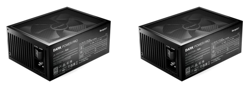

A be quiet! lerántotta a leplet legfrissebb ATX 3.0-s tápszériájáról, az 1300, illetve 1600 wattos változatokban készülő, teljesen moduláris Dark Power Pro 13-ról.

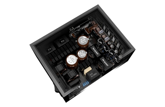

A 80 Plus Titanium szabványnak megfelelő hatásfokú, full bridge topológiás konstrukció japán kondenzátorokkal szerelt elektronikáját OTP, OCP, OPP, SCP, OVP, UVP, valamint SIP védelmekkel látták el, míg a hűtés feladatát egy 135 mm-es, folyadékcsapágyas (természetesen hőmérséklet függvényében vezérelt) Silent Wings ventilátorra bízták, ami tripodos felfogatással, keret nélkül rögzül a helyén.
Az egyesével harisnyázott kábelek között kettő olyat találunk, amelyek végein 12+4 tűs 12VHPWR csatlakozó fityeg, a hat darab 12 voltos ágat pedig gombnyomásra össze is foghatjuk egyetlen nagy kapacitású sínné, ha a tuning során arra volna szükség.

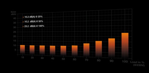

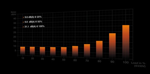

Balról jobbra: az 1300 és 1600 wattos újdonságok ventilátorgörbéi Balról jobbra: az 1300 és 1600 wattos újdonságok ventilátorgörbéi Balról jobbra: az 1300 és 1600 wattos újdonságok ventilátorgörbéi [+]
A 200 mm hosszú, 150 mm széles és 86 mm magas, alacsony terhelésen 9,6-10,2 dB-es működést ígérő újoncok burkolata alumíniumból van, és dobozaikra 410, továbbá 450 eurós árjelzést ragasztottak. A megjelenés várhatóan május 23-án esedékes, és ha a beszerzés mellett döntünk, a számlánkon 10 éves garancia fog szerepelni.
