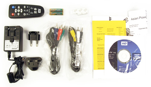

A két speciális jack aljzathoz kapunk megfelelő RCA dugókkal ellátott kábeleket. Azon nem lepődtünk meg, hogy HDMI vezetéket nem találtunk a dobozban. Volt viszont benne egy optikai lemez, némi papíranyag, egy kis távirányító és hasonlóan apró táp. Utóbbihoz európai és angol villásdugót is mellékeltek.

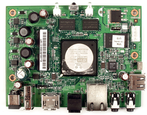

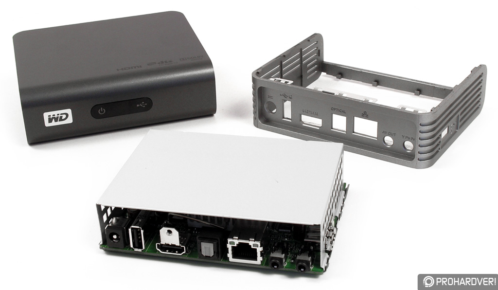

Bár előre tudtuk, hogy egy fejlett Sigma Designs chip lakozik a WD TV Live gyomrában, nem állhattuk meg, hogy szétszereljük. A könyvszerű műanyag burok alatt egy fémdoboz lapult, ebben találtuk az apró alaplapot.
Rajta egy méretes sündisznó alatt nyugodott a központi egység.
Elsőre akár mini grafikus kártyának is tűnhet a WD TV Live alaplapja. Közepén a Sigma Designs SMP8655AD médiaprocesszora terpeszkedik, nem kevesebb mint négy Nanya DDR2-800 memóriamodullal körbevéve, melyek összkapacitása 512 MB. Az Asus O!Play szuperintegrált Realtek processzorával ellentétben itt egy kis Ethernet hálózati vezérlőt – ami a Realtektől származik – is a nyomtatott áramkörre forrasztottak. Ezen felül már csak az egyik sarokban megbúvó Flash ROM érdemel említést, ami mellett egy üres négytűs csatlakozó árválkodik. Ez tartozhat fejlettebb előlapi kijelzőhöz, de akár hűtőventilátorhoz is.
Akárcsak az Asus O!Play HDP-RM1-nek, a WD TV Live-nak sincs belső Wi-Fi modulja, de konkurenséhez hasonlóan ennél is használhatunk külső, USB-s adaptert. A biztosan együttműködő adó-vevők listája megtalálható a Western Digital honlapján a letesztelt routerekkel, USB-s és hálózati adattárakkal, valamint tévékészülékekkel egyetemben. A lista csupán információs jelegű, sokkal többféle eszközzel kompatibilis a WD TV Live.

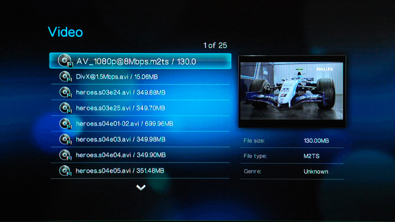

Természetesen, a videós részé a főszerep. Ide a főmenü Video pontjából juthatunk – mily meglepő. Először ki kell választanunk, melyik tárolón szeretnénk szétnézni (USB-s, hálózaton megosztott, médiaszerver, YouTube), aztán a csoportosítási mód következik (összes videó, könyvtárak szerint, dátum szerint, legutóbb nézetteket, lejátszási lista), végül jön az állományok listája, ami lehet szöveges, ikonos vagy előnézetes. Nekünk az utóbbi tetszett a legjobban. Kár, hogy a fájlok mérete és típusa mellett nem jelezte ki a hosszukat. Videózás közben előhívható egy választósor, amiben a hangsáv vagy felirat váltható, ide került a nagyítás, a kép eltolása, az alsó információs sáv aktiválása és a lejátszási listához adás. Ezt az adattár egy könyvtárába menti a WD TV Live. Praktikus, hogy nagyításból 1,1-szeres, illetve 1,2-szeres is van a 2-, 4-, illetve 8-szoros mellett. Igény szerint felére, negyedére vagy akár nyolcadára is kicsinyíthető a kép.

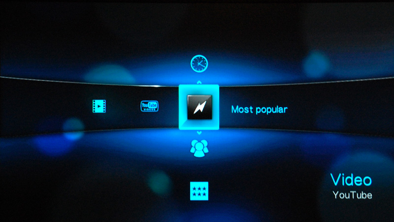

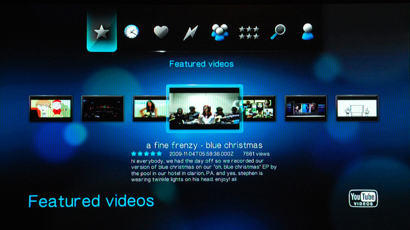

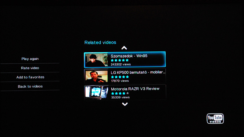

A WD TV Live verziójával internetes multimédiás tartalmakat is lejátszhatunk. A videós részen ez a YouTube kezelését jelenti. A menüből a legkedveltebb, legújabb, legjobban értékelt és még néhány paraméter alapján csoportosíthatjuk a videókat, de saját magunk is kereshetünk. A kulcsszavak beviteléhez egy billentyűzetet kapunk a monitorra, amiben a távirányítóval navigálhatunk. A találatokat a többi kategorizált videóhoz hasonlóan egy sorban kapjuk meg kis információs képpel és szöveggel. Itt is előhívhatunk felülre egy menüsort, amivel a kategóriák között léptethetünk. Videózás közben lehetőségünk van nagyításra, kicsinyítésre, mozgatásra és értékelésre, a bejátszás végeztével pedig további kapcsolódó anyagok listáját böngészhetjük.

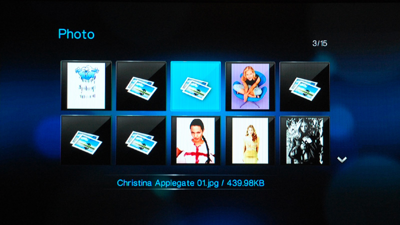

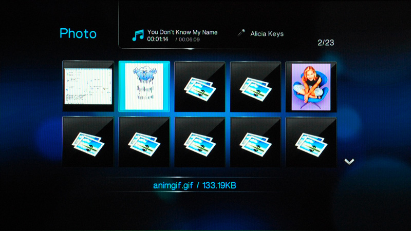

Nagyon hasonlít a fotós rész a videóshoz. Itt is a tároló, majd a csoportosítási mód megadása után jutunk a kisképes vagy szöveges listához. A keresés nemcsak a YouTube-os részen működik, hanem minden médiatípusnál. Képeknél és videóknál az állománynevekben kutakodhatunk, zenéknél az ID3 tagben is.

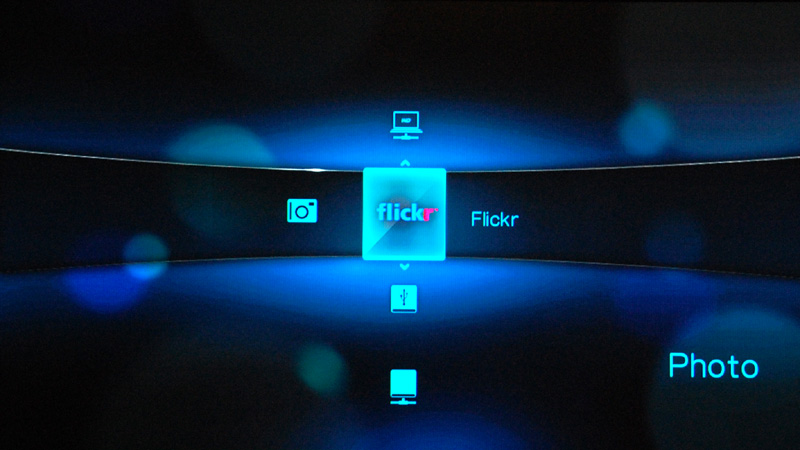

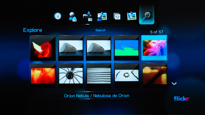

A fotós részen az internetes extrát a Flickr böngészése jelenti. Itt a keresés mellett az elmúlt napok legérdekesebb vagy legfrissebb képei, a legtöbbet keresett tagek és saját tagjeink alapján listázhatunk, sőt ismerőseink képeit is megkaphatjuk. A keresés a webes Flickerhez hasonlóan a képek, felhasználók és tagek között történhet. A találatok előnézeti képeit tízesével kapjuk, és itt is előhívható a gyorsválasztó menü.

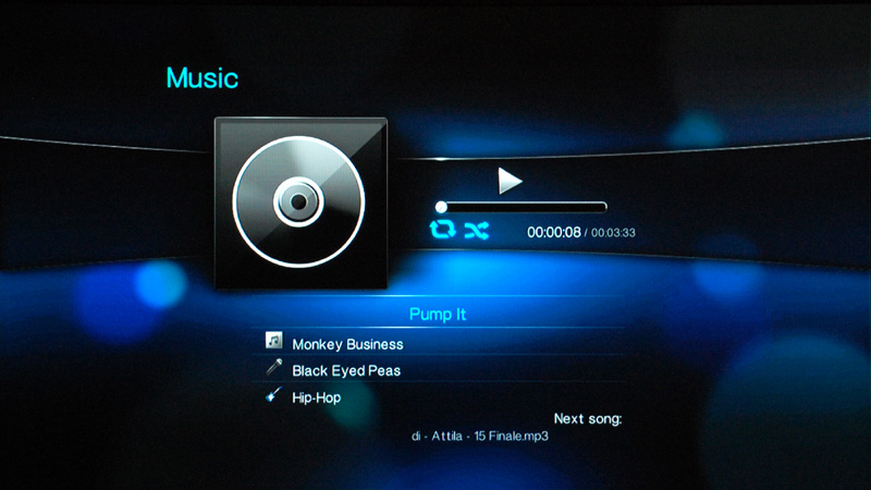

Az előző két szekcióhoz hasonlóan működik a hangos is. Itt a könyvtárstruktúra és az összes zene ömlesztése mellett listázhatunk ID3 tag alapján is, szerzőre, albumra, zsánerre válogatva. Ezt a három adatot – már ha ki van töltve a fájlban – lejátszás közben megnézhetjük a képernyőn, az esetleges Album arttal egyetemben. Látszik továbbá a következő szám állományneve. Kár, hogy nem építettek be valami zenére változó animációt. Van viszont háttérzene a képnézegetéshez. Kedves részlet, hogy az éppen szóló szám adatait bármikor előhívhatjuk.

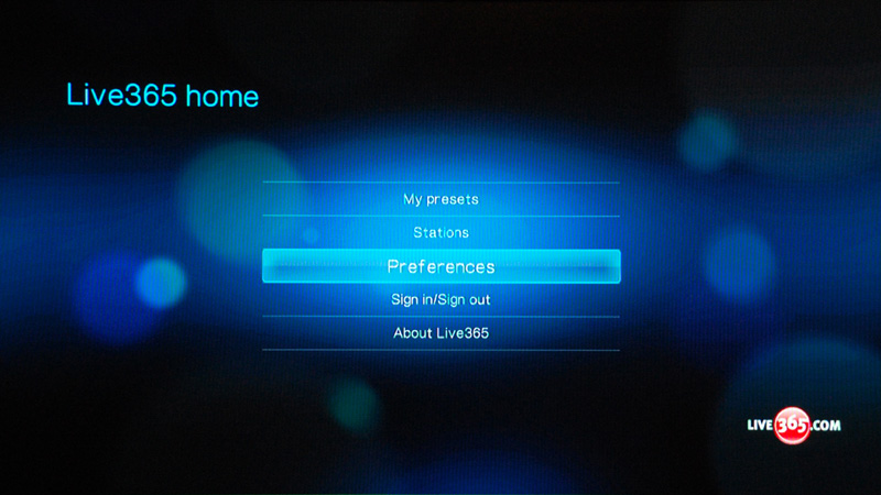

Ha megunnánk tárolt zenéinket, internetes rádiókat is hallgathatunk a Live365 óriási kínálatából. Az USA területén emellett működik a Pandora szolgáltatás.

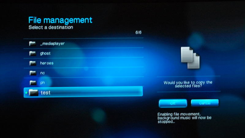

Aki esetleg másolni szeretne két USB-s adattára között, az a WD TV Live felületén keresztül is megteheti. Igaz, a másolandó állományok és a célállomás kiválasztása távirányítóval nem olyan egyszerű, mint egérrel vagy billentyűzettel, de azért megoldható.

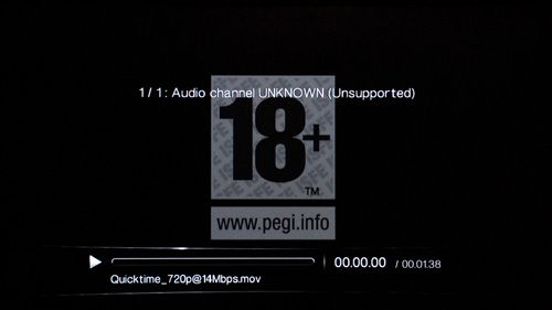

Súgó, sistergő hangot kaptunk a WD TV Live-tól a VC-1 tömörítésű videónak. Itt lehet, hogy a televíziónk volt a hunyó, mert digitálisra állítva a hangkimenetet minden videó hangja hasonlóan torzult, a VC-1-es klip hangját pedig digitálisnak ismerte fel. A 720p felbontású QuickTime anyag némaságában viszont biztosan a WD TV Live volt a ludas, ugyanis nem ismerte meg a hangsávot. Feliratban viszont szépet alakított a kis dobozka. A legáltalánosabb SRT és SUB formátummal, de SSA-val is szépen megjelenítette az ő és ű karaktereket, melyekkel az O!Playnek még a legújabb szoftverrel is gondjai vannak.

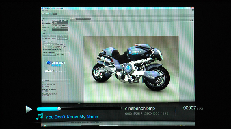

Állóképekben vegyes volt a helyzet. A WD TV Live nem jelenítette meg a progresszív tömörítésű JPG-ket, melyeket az O!Play legalább kisebb felbontásban a képernyőre varázsolt. Ellenben a Western Digital kezelte a TIFF formátumot és sokkal gyorsabban pakolta ki a pixeleket a tévére. Emellett fürgébb volt nagyításban és forgatásban is, de csak a JPG állományokhoz adott előnézeti kisképeket. A zenés részről nem sok mondanivalónk van, mindkét lejátszó kezelte az MP3 és WMA mellett az OGG és FLAC állományokat is.
