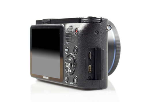

A 3”-os TFT LCD kijelző mellett szerencsére hagytak elég helyet a tervezők, így nem kellett összezsúfolni semmit a készülék hátoldalán. Az USB és a HDMI aljzatok a markolati rész oldalában, egy kis műanyag ajtó mögött találhatóak.
