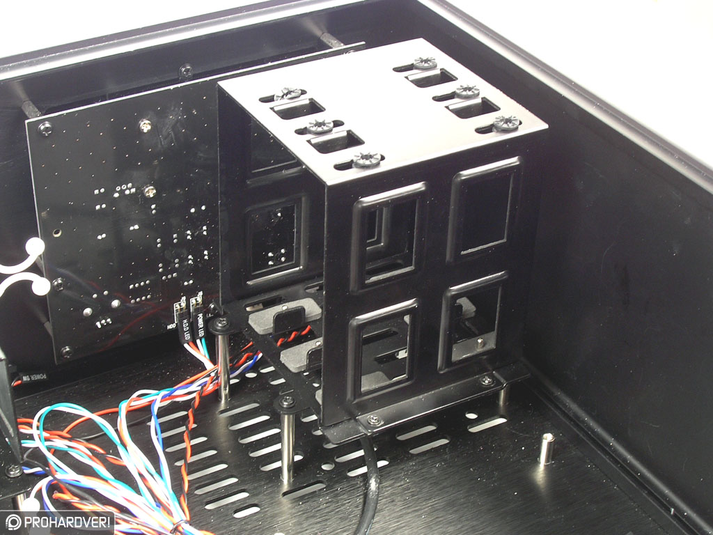

A merevlemezkeret közvetlenül a frontpanel kijelzője mögött kapott helyet, levegő csak alulról jut hozzá. Megérzésünk szerint az oldallap hátsó részén látható szellőző jó lenne előre is. Természetesen ítéletet csak tesztelés után szabad mondani. A keret fémlábakra csavarozva áll, három adattár rögzíthető benne. Rezgésmentes fixálásukat alul szivacsos anyag, felül gumialátétes csavarok segítik. Ha mind a három helyet feltöltjük, akkor már nagy tolongás és forróság alakulhat ki, de minek egy HTPC-be túl sok merevlemez?
Ha mégsem tudunk meglenni sok winchester nélkül, akkor a három, keretbe szerelt mellett egy negyediket az optikai meghajtó fölé is beépíthetünk. Ennek gumialátétes a rögzítése. Sajnos a vibrálásra hajlamos CD/DVD-kezelőt puszta csavarok tartják a helyén. Jelen esetben ez talán nem lesz akkora probléma, hiszen a háznak nemcsak az eleje készült masszív alumíniumból, hanem az alja és az oldalai is, úgyhogy nehéz lesz megrázni.
