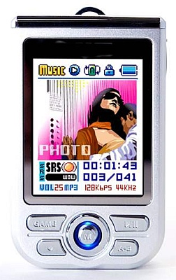

Itt van tehát előttünk. Kicsi, fehér, csillogó. Szinte az egész készülék egyetlen kijelző (az előlap elrendezése olyan, mint egy szétcsúsztatható mobiltelefoné). Első blikkre 3CPO-s, játéktelefonos, műanyagos hatású – mondjuk ki: nem túl bizalomgerjesztő. Amikor azonban kézbe vesszük, kellemes csalódás ér: nem akar szétesni, masszív, a gombok benyomása nem jár bizonytalan érzéssel, nincsenek rések az illesztéseknél, nem kopog, nem recseg. A fényes burkolat sajnos megőrzi ujjlenyomatainkat, de puha szövettel ez könnyen le is törölhető.

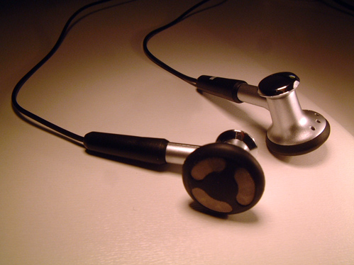

Újabb kellemes csalódás volt a fülhallgató: igényes, törésmentes, puha műanyag borítású a kábel; szimmetrikusak, jó ergonómiájúak, kissé futurisztikus megjelenésűek a hangszórók. A kábel aszimmetrikus elrendezésű, vagyis a jobb fülhallgató hosszabb kábellel rendelkezik, hogy a nyakunk mögött juthasson el fülünkhöz. A fülhallgató csatlakozója szabványos 3,5 mm-es jack, aranyozott. Egyetlen negatívumot mondhatunk el a kábellel kapcsolatban: kivezetését nem hajlították meg L alakban, hanem egyenesre hagyták, így sajnos csak idő kérdése, hogy a kitűnő anyagok ellenére mikor fog megtörni, ha mozgás közben sokat van zsebünkben.

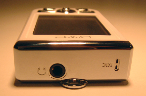

A lejátszó mellé kapunk egy jó minőségű átjátszókábelt (2 x 3,5 mm jack), ugyanis a készülék közvetlenül tud saját bemenetéről (is) mp3-ba zenét kódolni például CD-lejátszóról. Természetesen ugyanerre a bemenetre a jobb hangminőség érdekében a beépített mikrofon helyett külső mikrofont is köthetünk. A beépített mikrofonnal is elkészíthető azonban egy interjú, ugyanis jó minőségben vesz fel, valamint automatikusan igazodik a felvételi hangerő a külső zaj szintjéhez.

A zenét alapértelmezésben egy nem zavaró animáció kíséri. A kijelzőről leolvashatjuk a hangerőt, a szám címét, bitrátáját, kódolását, a használt equalizer-beállítást és az eltelt időt is, valamint azt, hogy hány zeneszám van a memóriában, és abból a lejátszott a hányadik.

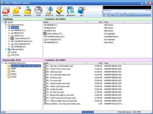

Color LiveMusic Explorer
A szoftver segít a készülék formatálásában, zenével való feltöltésében, valamint a telefonkönyvet is ezzel tölthetjük fel. Ez utóbbi esetében sajnos csak manuális szerkesztés lehetséges, esetleg copy + paste, ugyanis csak cpb kiterjesztésű fájlokat hajlandó importálni a program.

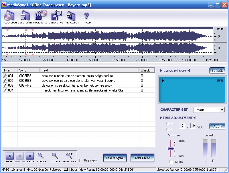

mediaSync
A szoftverrel az mp3-dalokhoz szövegeket illeszthetünk, amelyeket azután a készülék a megfelelő időben a zene lejátszása során meg is jelenít. Akár a hangerőt és a sebességet is megválaszthatjuk. A funkció karaoke-záshoz vagy nyelvtanuláshoz nyújthat segítséget.

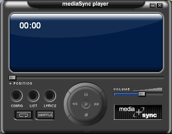

mediaSync player
Ha még nem lenne gépünkön elég lejátszó, akkor kapunk egy egyszerű, kevés erőforrást igénylő playert, amely mp3, ogg, wma hangfájlokat képes lejátszani.

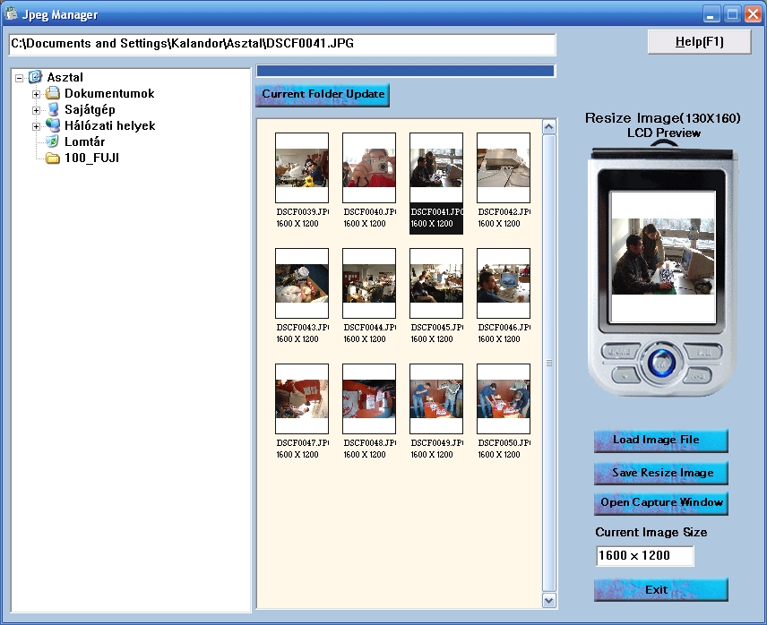

JPEG manager
Kapunk még egy JPEG managert is, mellyel a készülék háttérképeit rendezhetjük, vagy a képeket nézegetés céljából a lejátszó egy könyvtárjába menthetjük.
