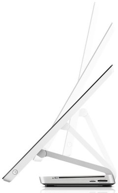

A kijelzőt meglehetősen széles szögben állíthatjuk annak megfelelően, hogy éppen mi a legkényelmesebb számunkra. A gyártó hivatalos adatai alapján a dőlésszöget 5 és 90 fok között variálhatjuk. Ezzel akár az asztal síkjával teljesen párhozamosan is lefektethető a tükröződő üveglapos, 27 hüvelykes megjelenítő.

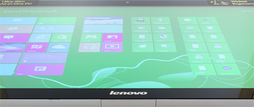

Az iménti funkcióhoz illően a betekintési szögek nagyon jók. Az IPS panel felbontása 1920x1080, azaz Full HD. Ez már viszonylag nagy pixeltávolságot jelent, amit közelről nézve egyeseknek zavaró lehet, de szerintünk az egészséges 70-80 centiméteres távolságról szemlélve már nincs különösebb gond ezzel. Az előző bekezdésben említett üveglap jelenléte nem véletlen, hisz egy érintőpanelről van szó, és a tükröződő sima felület és az érintőképernyő kéz a kézben járnak.
Említésre méltő még a Dynamic Brightness System, mely automatikusan a környezethez igazítja a monitor fényerejét, ami váltakozó viszonyok között egy jó kényelmi funkciót jelenthet. E mellé sorakozik fel az Eye Distance System, mely azt figyeli, hogy szemünk mennyire van közel a monitorhoz, és jelez, ha ez a távolság már nem megfelelő.

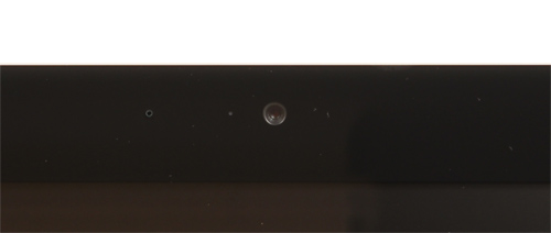

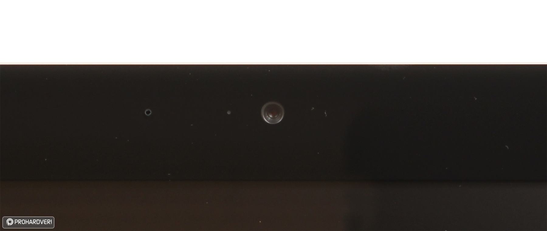

A kijelző felső részénél egy integrált 720p felbontású webkamerát találhatunk, amivel együtt a LED háttérvilágítású megjelenítő teljes vastagsága mindössze 24,5 milliméter.

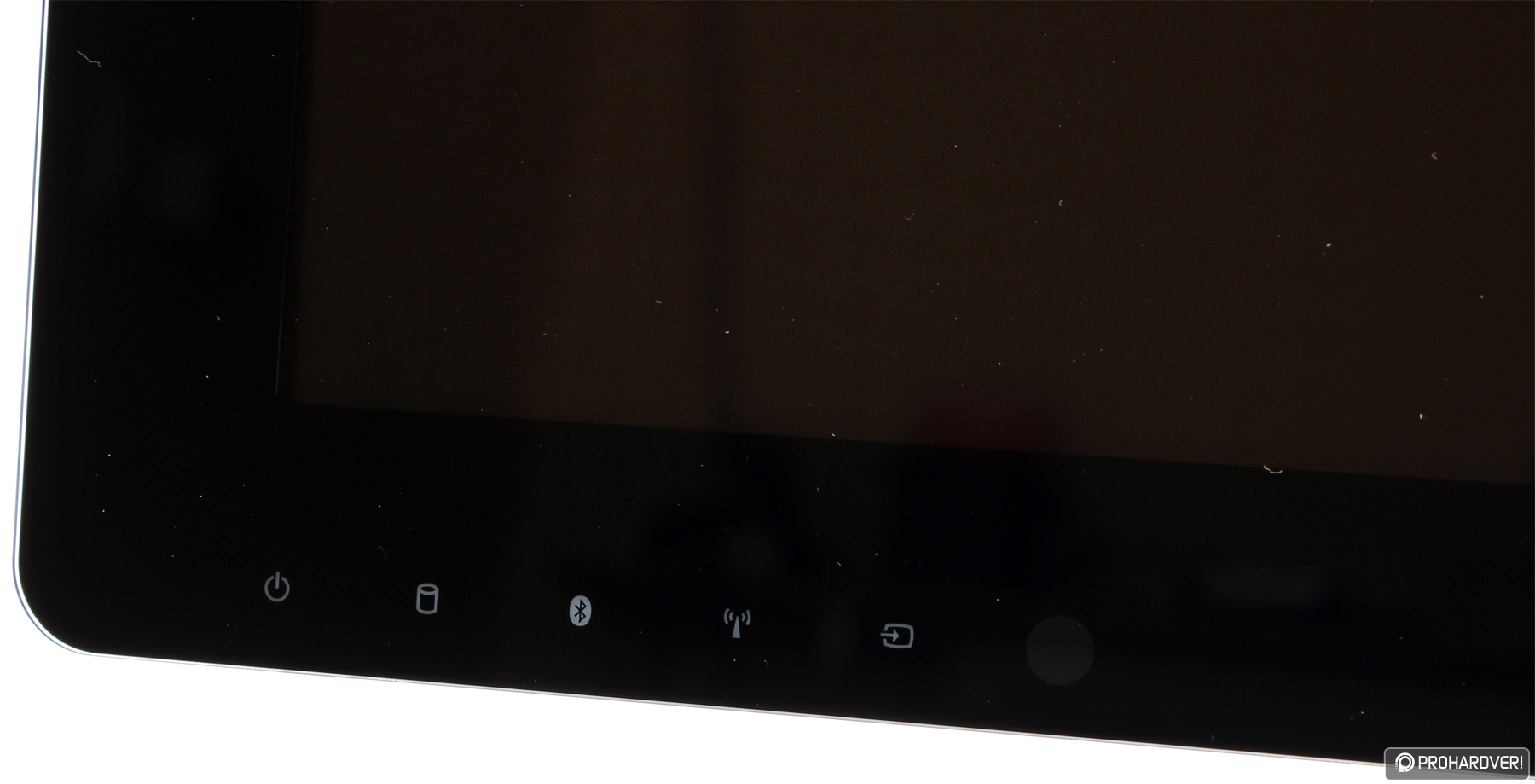

Jobb és bal oldalon lent jó néhány állapotjelző, valamint érintésre aktiválódó gomb húzódik meg. Jobb szélen elsősorban egyszerű LED-eket láthatunk, míg bal oldalon a fényerő, hangerő, kijelzőprofil (amiből három van), valamint a HDMI bemenet aktiválásra szolgáló gombok lapulnak. Tesztünk során feltűnt, hogy utóbbiak meglehetősen lassan térnek észhez, ergo az ujjunk érintésétől még el kell telnie legalább 1 másodpercnek ahhoz, hogy akív állapotba kerüljenek.

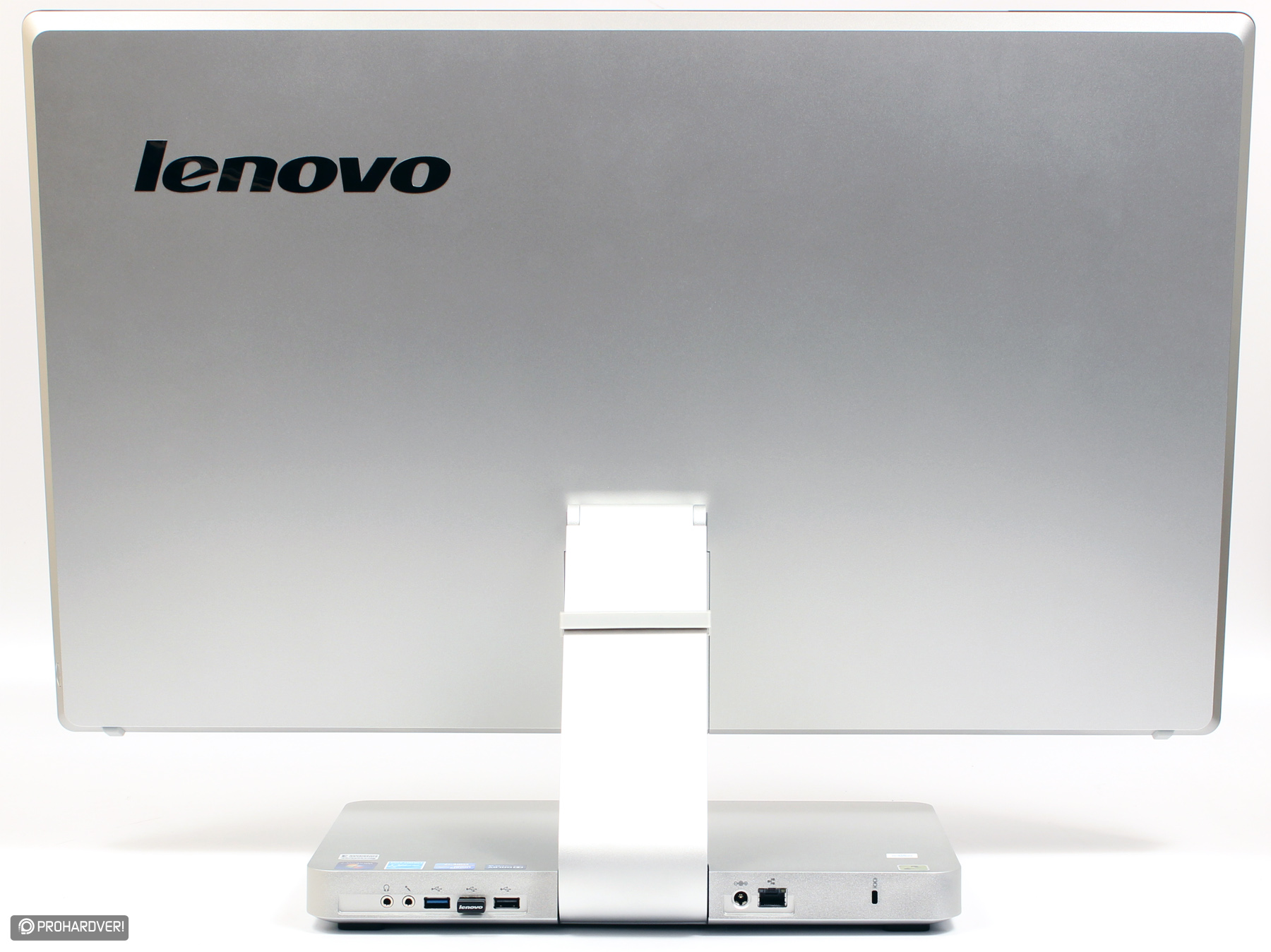

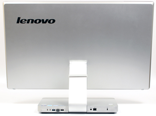

Hátul elsőként egy méretes "lenovo" feliratra figyelhetünk fel, de ennél jóval érdekesebbek a lenti csatlakozók.

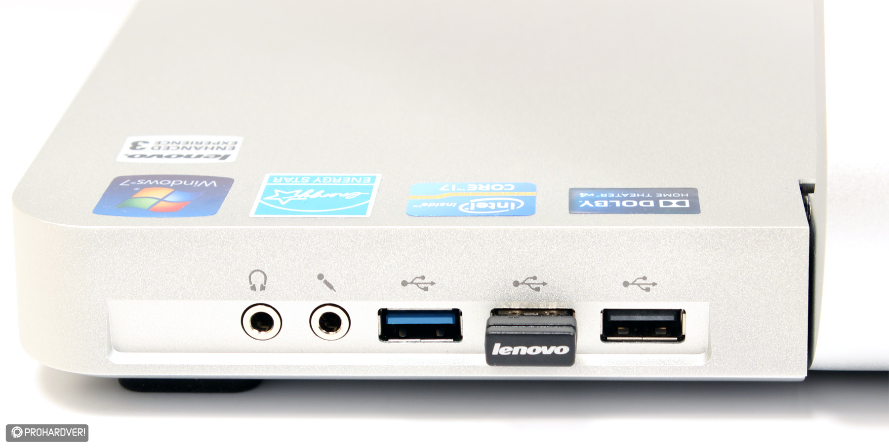

A hátlap bal oldalán egy szeparált mikrofonbemenet és fejhallgató-kimenet nyitja a sort, amit egy USB 3.0 és két USB 2.0 port követ. A másik oldalon a 19 voltos áramforrás csatlakozóját láthatjuk, melyet egy külső 150 wattos tápegység állít elő. Ezt követi egy Realtek vezérlő által meghajtott Gigabit Ethernet port. A hálózati csatlakozást biztosító lehetőségek szerencsére ezzel nem érnek még véget, hisz a gép beépített Wi-Fit is tartalmaz, ami mellől a Bluetooth sem maradt le. A sor végén az alapfelszereltségnek számító Kensington zár nyílást láthatjuk.

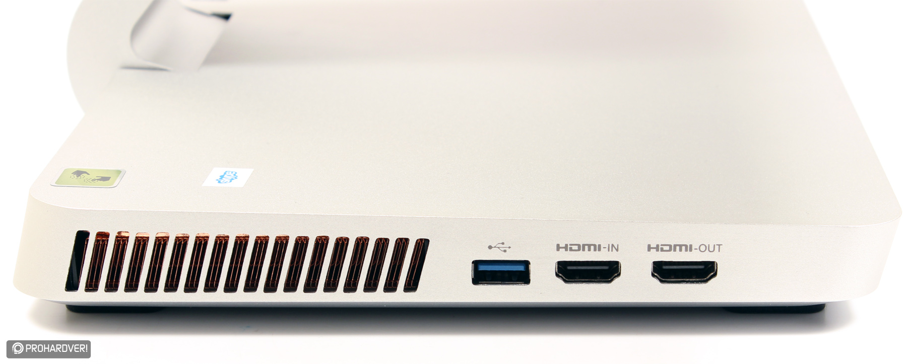

A talp rész bal oldalán húzódik meg a hűtőnyílás, mely mögött jól láthatóan egy rézborda lapul, amit egy USB 3.0 port követ. Ezek után két HDMI aljzatot láthatunk, melyek közül a HDMI-IN feliratú segítségével egyszerű monitorként használhatjuk a gép kijelzőjét. A HDMI-OUT ezzel szemben egy második kijelzőt enged használni, ami lehet akár egy monitor vagy akár TV is. Alapvetően jó ötletnek tartjuk ezt a megoldás, ugyanakkor mi inkább hátra raktuk volna a HDMI aljzatokat, és a helyükre USB-ket tettünk volna. Átellenben a kombó Blu-ray olvasó/DVD-író nyílása terpeszkedik, mely alatt egy szintén kombó kártyaolvasó húzódik meg. Ez az MS/MS Pro/MMC/SD/SDHC/SDXC szabványú egységekkel egyaránt megbirkózik.

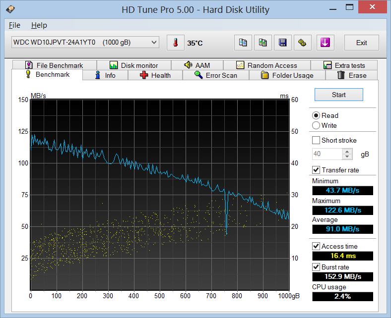

Az 1 TB-os Western Digital Caviar Blue merevlemez a saját ligájában egy relatíve gyors modellnek számít. Mindez a nagy sűrűségű, 500 GB-os tányéroknak köszönhető, mellyel a 2,5"-os meghajtó majdnem elérte a 100 MB/s-os átlagos olvasási sebességet. Mindez elég volt ahhoz, hogy élvezhetően fusson a Windows 8-as operációs rendszer.

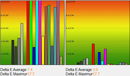

Ahogy cikkünk elején már megjegyeztük, az IdeaCentre A720 egy viszonylag jó, LED háttérvilágítású IPS panelt kapott, mely egyben érintésérzékeny is. Utóbbi tulajdonság okán a panel elé egy üveglap is került, ami miatt sajnos tükröződésben nem szenvedünk hiányt. Az IPS panelnek köszönhetően a betekintési szögek minden irányból megfelelően nagyok. Kalibrálásnál meglehetősen rossz eredményekkel indultunk. Már szabad szemmel is jól látható volt, hogy túlteng a kék szín, amit a kalibrálás gyorsan korrigált is. A maximális fényerő 270 cd/m², míg a minimális 65 cd/m² volt. A megjelenítő színprofilja innen tölthető le, ami nagyjából 60%-os fényerő (169 cd/m²) mellett adja a legpontosabb árnyalatokat.

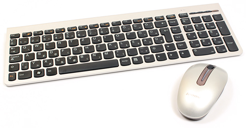

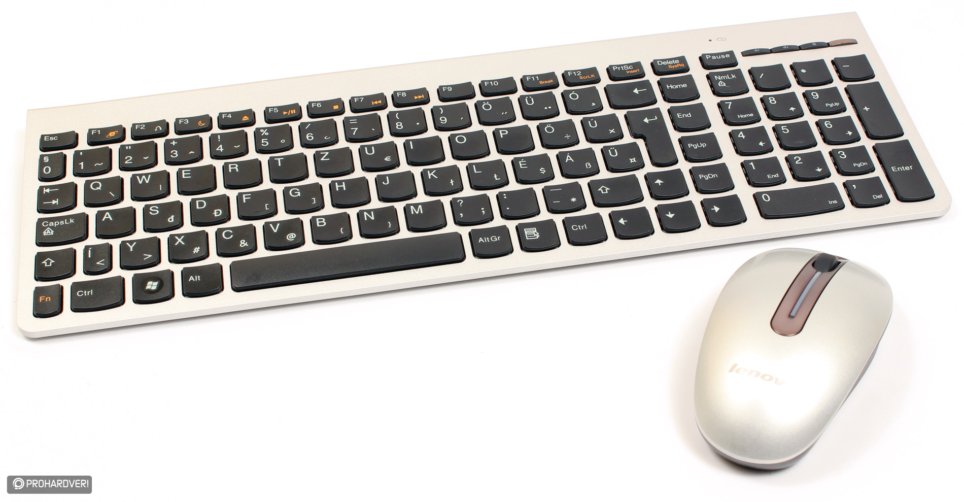

A gép mellé egy billentyűzet és egér párosa is jár, melyek vezeték nélkül csatlakoznak az IdeaCentre-hez. Ez a Logitech Unifying megoldásához hasonlóan egyetlen kis miniatűr USB-s adóvevőn keresztül történik. A billentyűzetet kissé zsúfoltnak találtuk, valamint nem igazán tudtunk megbarátkozni az Enter billentyű formájával és méretével. Végül arra jutottunk, hogy ez a fajta kialakítás a fotelben hátradőlve, egy lazább billentyűnyomkodásnál még jó lehet, de folyamatos, kényelmes gépelésre nem igazán alkalmas.
Az egér meglehetősen puritánra sikeredett, szimmetrikus kialakításának köszönhetőn a jobb- és balkezesek egyaránt használhatják. Összességében sok egyebet nem igazán tudunk elmondani róla. Ugyan a gép tartalmaz beépített infravörös vevőt, ennek ellenére távvezérlőt nem mellékelt a Lenovo, pedig szerintünk bizonyos esetekben egy kényelmes segítség lehetne.
