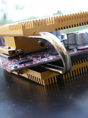

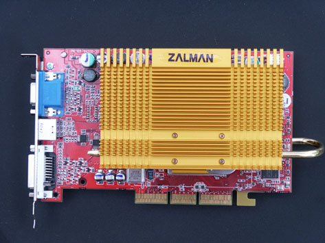

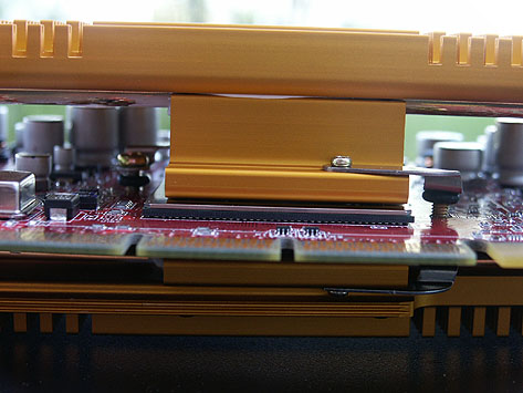

E kártya mellé ugyanis a magyar forgalmazó ajándékba ad egy Zalman heatpipe-os hűtést (a cikk megírásakor még így volt, már sajnos csak a szokásos felárért kapható...). A heatpipe különlegessége egy cső (maga a cső..), amelyben folyadék található. A folyadékot úgy választják meg, hogy a cső belsejében uralkodó nyomás mellett - ami a légköri nyomásnál nagyobb - a forráspontja azon hőmérséklet közelében legyen, ami a hűteni kívánt objektum kívánt működési hőmérséklete. Amikor a folyadék eléri ezt a hőfokot, elkezd forrni.
Ez jelentős hőt von el, tehát hűt. Majd a felforrt folyadék a csövön keresztül a cső hidegebb oldalára áramlik a nyomáskülönbségnek köszönhetően, és ott a hidegebb környezetben lecsapódik, majd visszaáramlik a cső külsőbb részén, egy kapillárisrendszeren keresztül. Így sokkal hatékonyabb a hőelvezetés, tehát nagyobb hűtőfelületek vehetők igénybe. Ezen a kártyán is ilyen rendszer található, szinte mindkét oldalt eltakarva igen nagy méretű bordákkal. Hozzá kell tenni, hogy a rendszer álló házelrendezés esetén működik igazán, mivel így a leghatékonyabb a hőáramlás - érezhetően jobban melegedett a kártya fekvő házban.

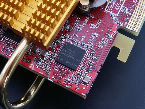

A spéci hőelvezető részek mellett persze azért a "hőgeneráló" részek is érdekesek, hiszen itt dől el, lesz-e a fából vaskarika, pontosabban 9700-as konfig a 9500-asból. A 128 megás (256 bit) memória miatt már csak a pipeline-ok hibás- illetve hibátlan-volta volt a kérdés.. Némi Rivatuner és 3DMark után örömmel konstatáltuk (ismét): teljes értékű Radeon 9700-as kártyát tartunk a kezeink között, ráadásul 3.3 ns-es RAMokkal ellátva. Ez utóbbi messze nem általános, sok esetben "csalódnunk" kell a 3.6-os RAMok miatt.
