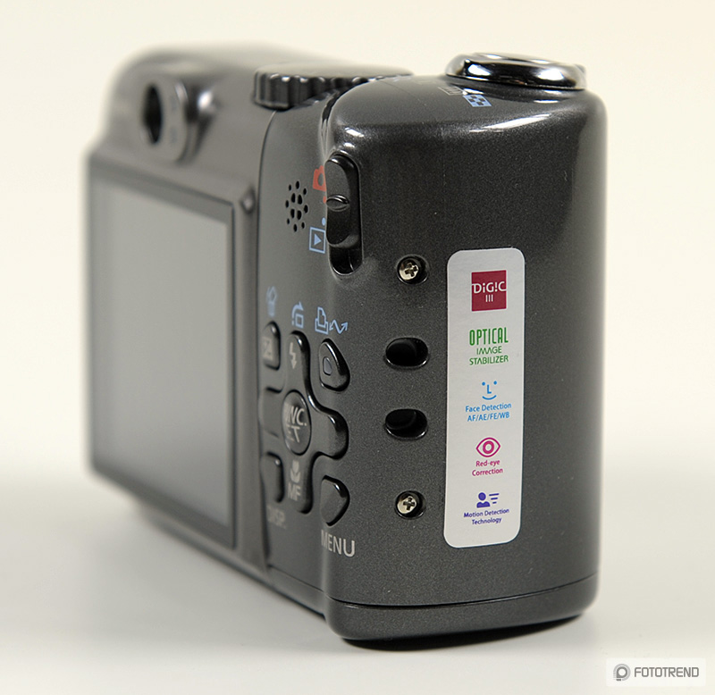

A hátoldalon az A590 IS plusz egy gombot kapott kistesójához képest. Az exp. korrekciót ennek segítségével végezhetjük – minden egyéb nyomógomb és kezelőszerv elrendezése megegyezik, de a funkciókat nézve többet kínál az ötkilencvenes. Amiben a két gép egyezik: az optikai kereső itt is az objektívvel együttesen zoomol, ám a látott kép csupán 80-85 százalékban felel meg a valóságnak.

Baloldalt, egy gumiból készült ajtó mögé került a külső áramellátás, az USB csatlakozója, és az A/V kimenet. Ezzel szemben, a jobboldalon csak a csuklópánt rögzítésére szánt két lyuk található.

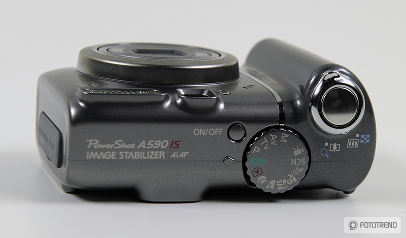

A váz felső részére a bekapcsoló, az exponáló és a módválasztó tárcsa került. Az A580 módválasztója kevesebb opciót kínál.

Mint kisebb tárásánál, itt is könnyen rálóghat középső, vagy mutató ujjunk az optikára, mivel a markolat nagyon közel van hozzá. A kezelőszervek elérhetősége jó, nyomáspontjuk kemény; néha kétszer, határozottan meg kell nyomi egy-egy gombot, hogy a kiválasztott funkció beélesedjen. A módválasztó ennél a modellnél is precízen, kellő erőt igénylően működik – magától biztosan nem állítódik el, nyugodtan hordhatjuk a gépet táskában, vagy zsebben. Az exponáló köré helyezett zoomgyűrű itt is elnyerte tetszésünket, ehhez nincs bővebben hozzáfűzni valónk.

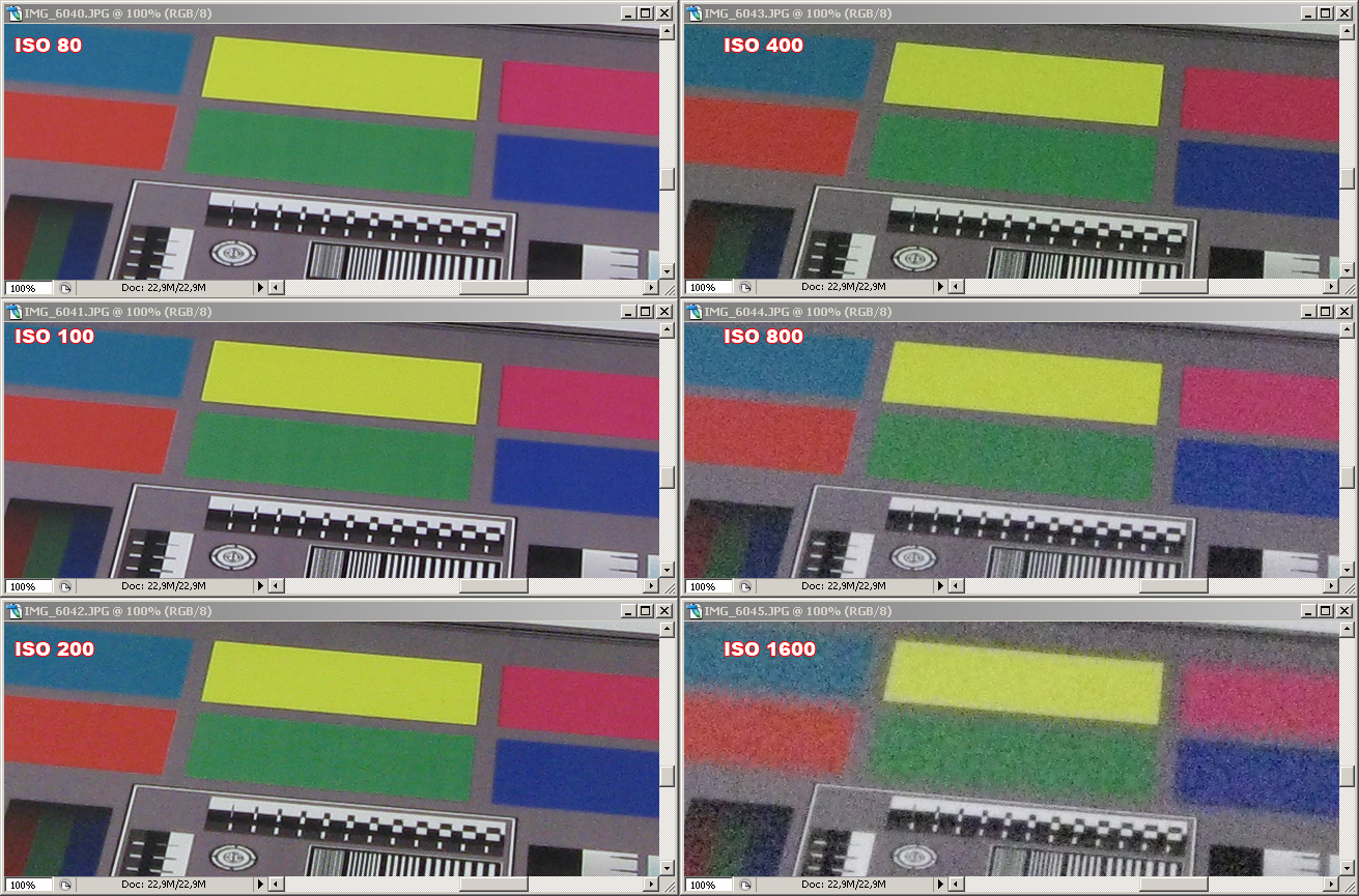

Még magasabb ISO értékeken is használható és élvezhető képek jönnek ki a kis masinából, így például ISO 800 a bekapcsolt képstabilizátorral olyan fényképek elkészítését teszi lehetővé, ahol más készülékeken már a következő érzékenységi értéket kellene beállítani, s még esetleg úgy is bemozdult eredményt kapnánk.

  • Magas ISO-n ugyan zajos, de a részletek megmaradnak,
