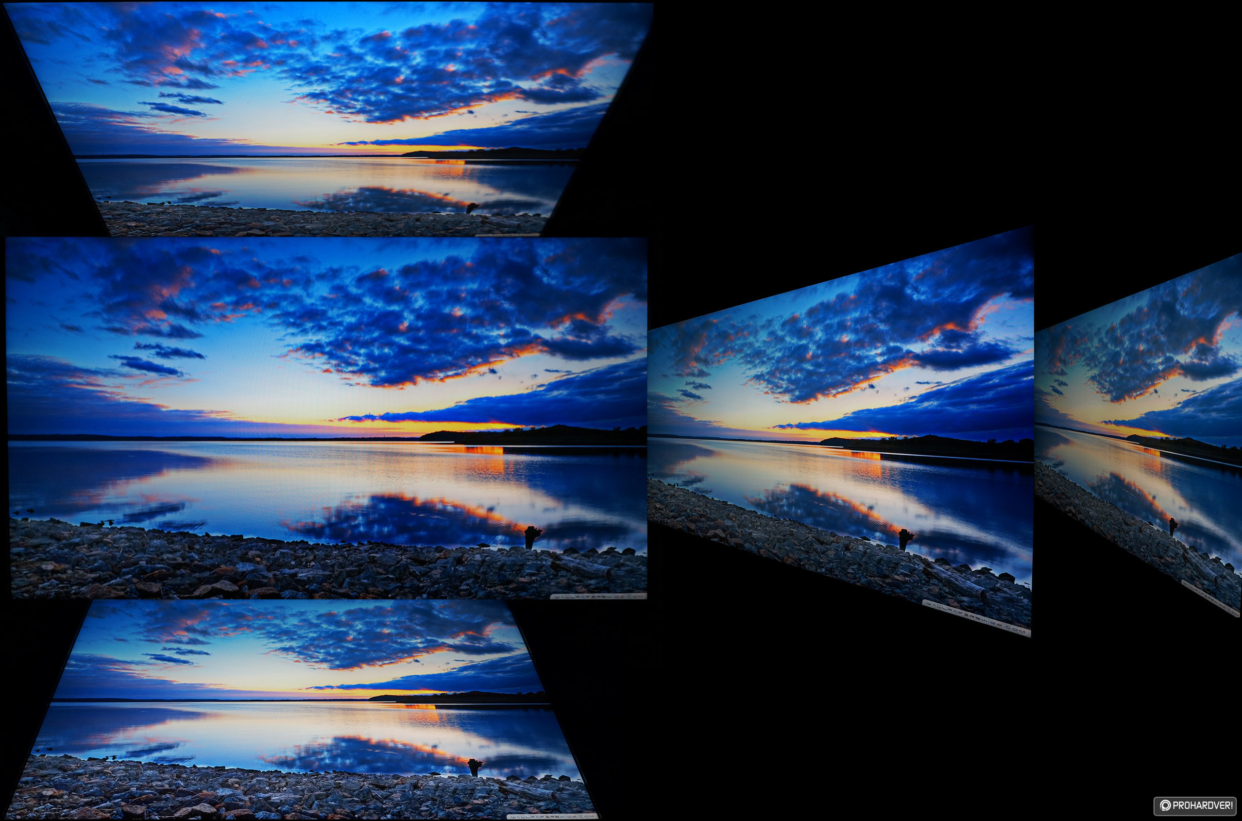

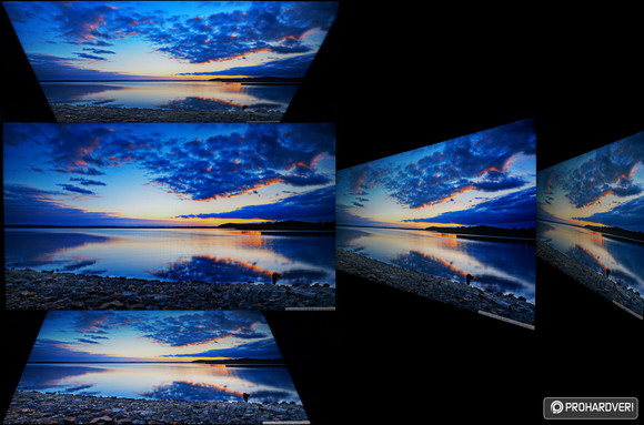

Előnye mellett van több hátránya is az AOC által kiválasztott AMVA panelnek. Az egyik a nem túl "fényes" betekintési szögek, bár papíron ez nem látszódik, a való életben viszont annál inkább, de – mondhatni szerencsére – csak oldalról nézve, nagyon kihegyezett szögből jön elő annyira ez a kellemetlenség, hogy zavaró legyen. Mentségére legyen mondva, szemből nézve, normál használat közben ebből semmi sem látszódik, messze jobban teljesít még így is, mint egy TN+film panel.

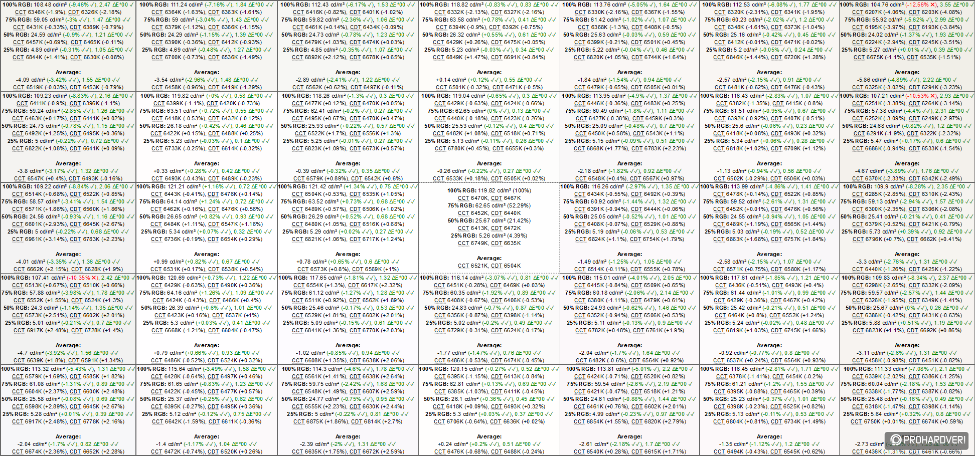

Kalibrálással 0,24 átlagos delta E értéket kaptunk, míg a legnagyobb eltérés értéke 1,54. A dispcalGUI naplója szerint 100%-os fehéren 119,8 cd/m², míg a feketén 0,1311 cd/m² volt a fényerősség, ami 2737,8:1 kontrasztarányt eredményez. A gamma mérés pontos eredménye 2,19, a színhőmérsékleté pedig 6483 K lett.
A színtérlefedettség a következőképpen alakult: a képet felnagyítva a szürke szaggatott vonal jelzi a referencia (jelen esetben sRGB) színteret, míg a színes háromszög a mért színteret ábrázolja. Eszerint a kijelző 113,1 százalékban fedi az sRGB színteret, de ezen belül a számottevő pontosság csak 99,9%. Mélyebb elemzéshez az Argyll+DispcalGUI mérési jegyzőkönyve további információval szolgál a kalibrálással és annak eredményével kapcsolatban (gamma és színhőmérséklet tracking, szürkeegyensúly stb.). Ez itt érhető el.

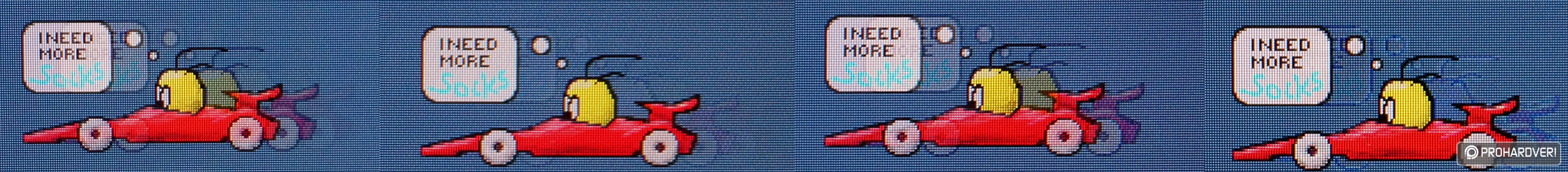

Válaszidő tekintetében igen szép, 4 ezredmásodperces érték szerepel papíron, de a valóságban az a helyzet, hogy ennek eléréséhez brutális overdrive-ra van szükség, ami ennek megfelelően masszív túllövést eredményez, feltéve ha a legmagasabb fokozatot állítjuk be. Emellett van közepes, alacsony és kikapcsolt állapot is; szemmel láthatóan csak minimálisak a különbségek, de a közepes fokozat használható komolyabb vizuális hátrány nélkül.

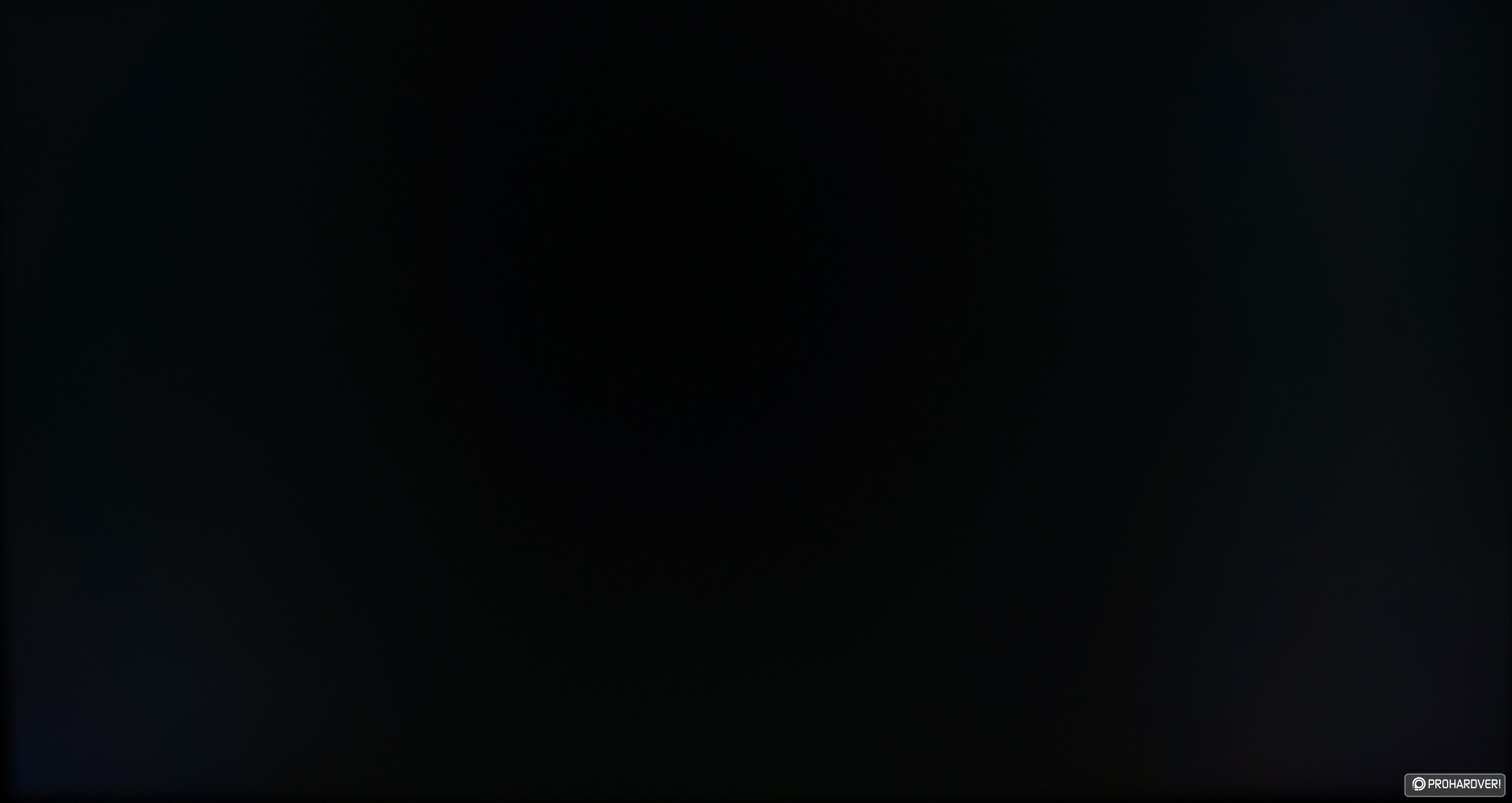

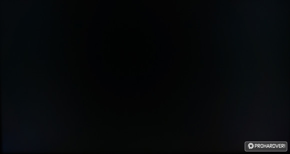

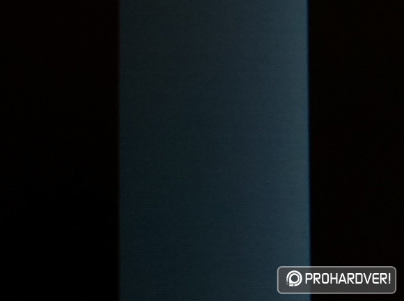

Az AMVA panel feketéje általában nem szokott tökéletes lenni homogenitás szempontjából, ezt pedig most is láthatjuk az alábbi képen. Nagy baj azért nincs, de alapvetően a széleken és a sarkokban észrevehető a beszűrődés, cserébe glow-val nem kell számolni.

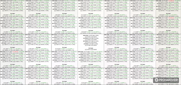

A fehér homogenitás viszont pazarnak mondható, pláne annak fényében, hogy nincs digitális kompenzáció, és ennek ellenére is csak két helyen mértünk éppen tíz százalék feletti eltérést.

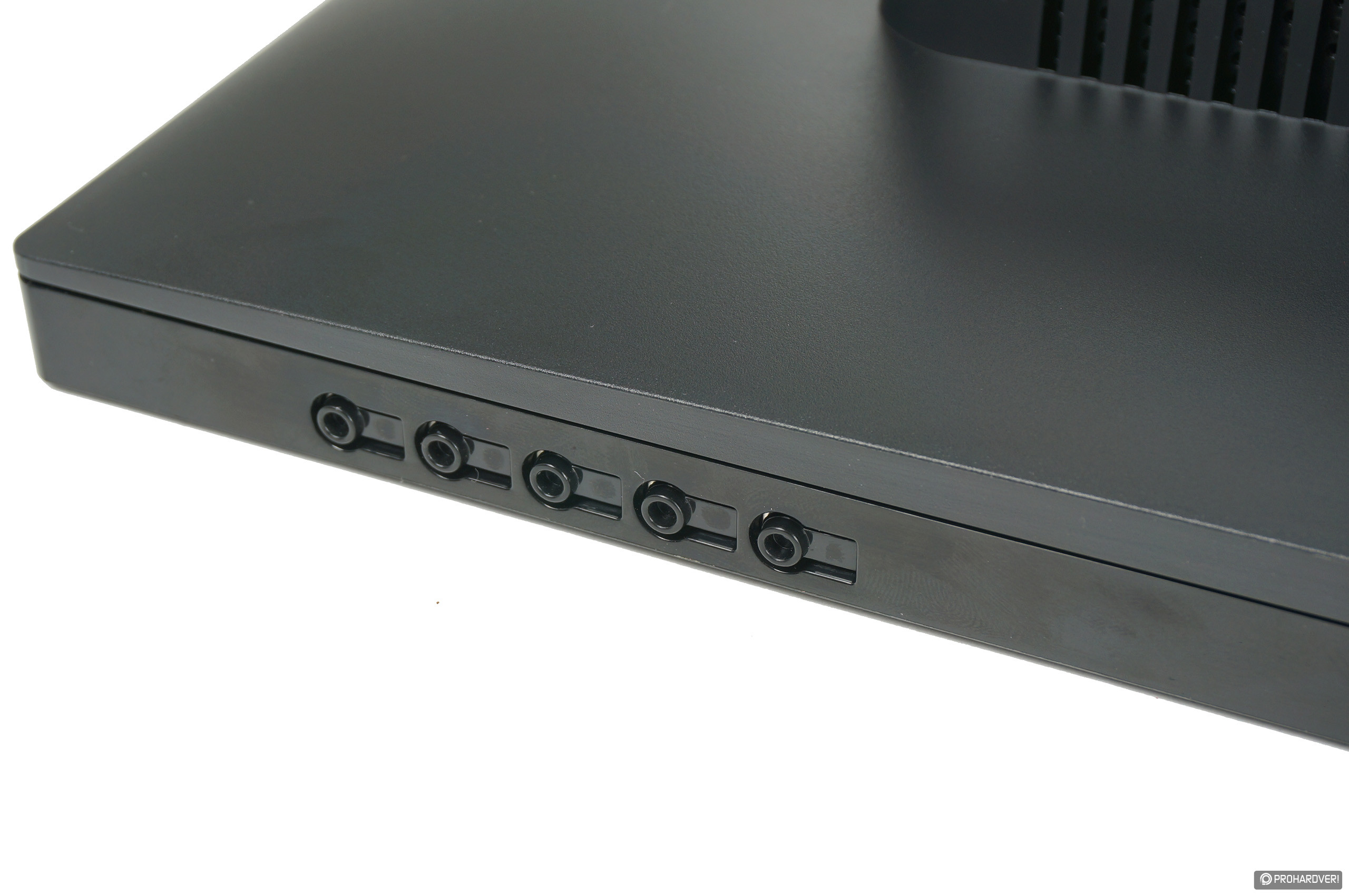

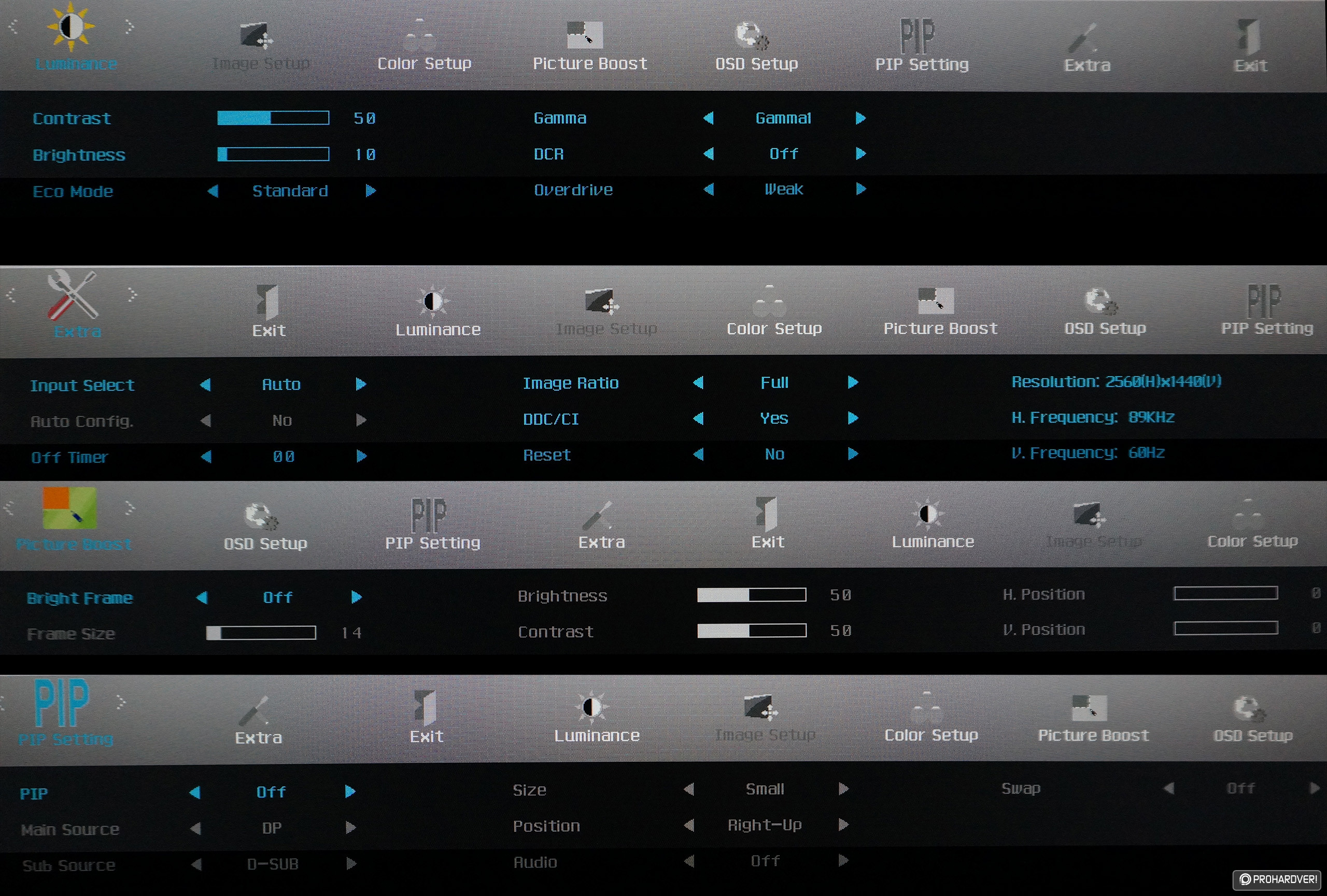

Az AOC nem bonyolította túl a menüt és a menükezelést, a hagyományos gombokat a káva jobb oldalán alulra helyezték, jelentésüket pedig apró szitázott piktogramok jelzik. A menü a kijelző alsó soraiban jelenik meg. A menü jól átlátható, az elemek jól tagoltak, a beállítás véleményünk szerint egyértelmű és egyszerű.
