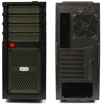

A maga markáns, katonás stílusában letisztult az Antec GX700 előlapja, nincs rajta semmiféle fölösleges sallang. A szögletes bekapcsológomb ugyanúgy vörös, mint a fedéllel védett ventilátorszabályzó. Mellette két LED (üzemet és merevlemez működését jelző), az átellenes oldalon fekete reset gomb virít. Kisgyerekes felhasználók biztosan örülnének, ha inkább ezek a kapcsolók (vagy ezek is) a biztonsági fedél alá kerültek volna. Jól illik a ház jellegébe az előlapi szellőzőnyílás közepére helyezett, dögcédulára emlékeztető márkajelzés.
Hátul pontosan azt találtuk, amit egy komolyabb középkateriás miditoronytól 2013 elején elvárna az ember: a vázat feketére festették, a tápot alulra tették, felül pedig nem hiányoznak a vízhűtés kivezető csövei. A hátlapra csak 120 milliméteres ventilátor rögzíthető, kisebb vagy nagyobb nem, de legalább gyárilag be van töltve ez a hely. Jó pont jár azért, hogy a táp lefelé és felfelé néző ventilátorral is beépíthető, az oldallapok hátulján pedig a leszerelést segítő füleket alakítottak ki.

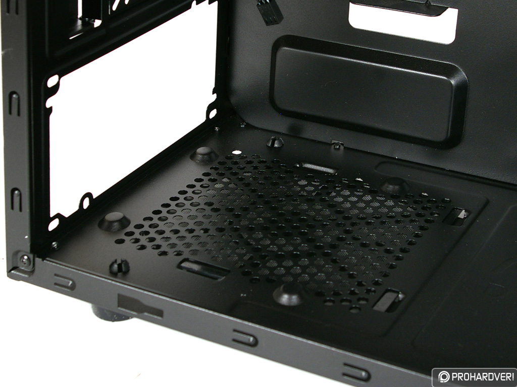

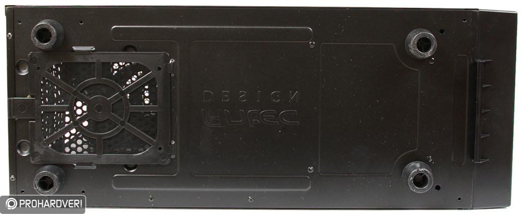

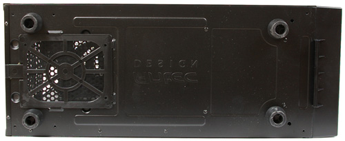

Nagy megelégedéssel tapasztaltuk, hogy alul, a táp szellőzőnyílásában könnyen kiszedhető és tisztítható porszűrőt találtunk. A ház lábai az átlagosnál magasabbak, úgy háromcentiméteresek, de sajnos kemény műanyagból készültek, így a vázon keletkező rezgés nagy része átjut majd arra a felületre, amire a házat állítjuk. Ha asztalra kerül, akkor bizony komoly rezonanciára számíthatunk, de mi még földre helyezve is inkább puha gumialátétekre tennénk.

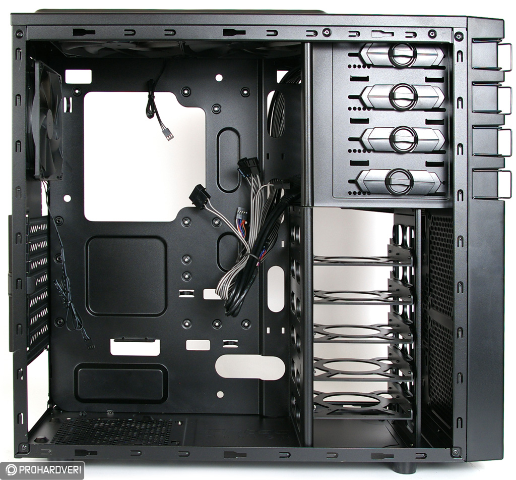

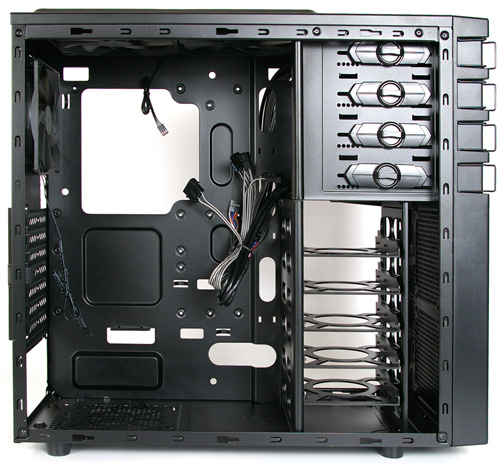

Az oldalfalak nélkül félelmetesen könnyű lett az Antec GX700 váza, de okosan alakították ki, ezért kellően merevnek bizonyul, nem hajott, nem akart összerogyni. Ez annak köszönhető, hogy a meghajtóhelyek hátsó élét stabil merevítőbe rögzítették, és a 3,5 hüvelykesek első éle is masszív. További extra támaszt ad középtájt az alaplaptálcában a meghajtóhelyek után nem sokkal kialakított, nagyjából egy centiméter magas, lépcsőszerű él. Kár, hogy az itt található, hátlapi kábelezést segítő nyílások nem kaptak gumi takaróelemeket.

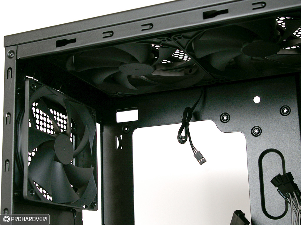

A tető alatt megtaláltuk a szellőzés további két fontos elemét, a 140 milliméteres, kifelé fújásra beállított ventilátorokat. A hátsóval együtt bekötetlenül várják a szerelést, a ház előlapjáról lekígyózó, majd négyfelé ágazó, szabályozott ventilátoraljzatokkal egyetemben. Bár a tetőn lévő nyílás kimeneti, jó lenne ide is porszűrő, mert a kikapcsolt gépbe rengeteg szennyeződés bejuthat rajta keresztül.
Lejjebb haladva két költségcsökkentő részlettel találkoztunk, melyek nem igazán nyerték el tetszésünket. A bővítőkártyák hátlapjait takaró, szellőzőnyílásokkal gazdagon ellátott lemezeket ki kell törni környezetükből, ami cseppet sem elegáns, használaton kívül nem lehet visszatenni a takarót, ráadásul a kitörés után veszélyes él keletkezik az amúgy mindenhol szépen eldolgozott házban. De legalább itt meg tudtuk mérni a váz lemezeinek vastagságát, ami az oldalfalakhoz hasonlóan 0,8 milliméter. Filléres spórolás, hogy a négy kiemelkedés, amire a táp támaszkodik, csak egyszerű fém, nem ragasztottak rájuk rezgéscsillapító gumit.

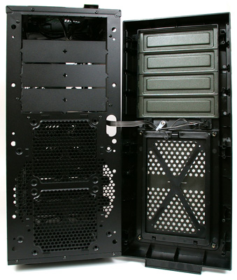

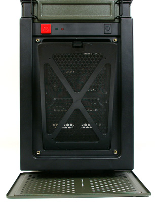

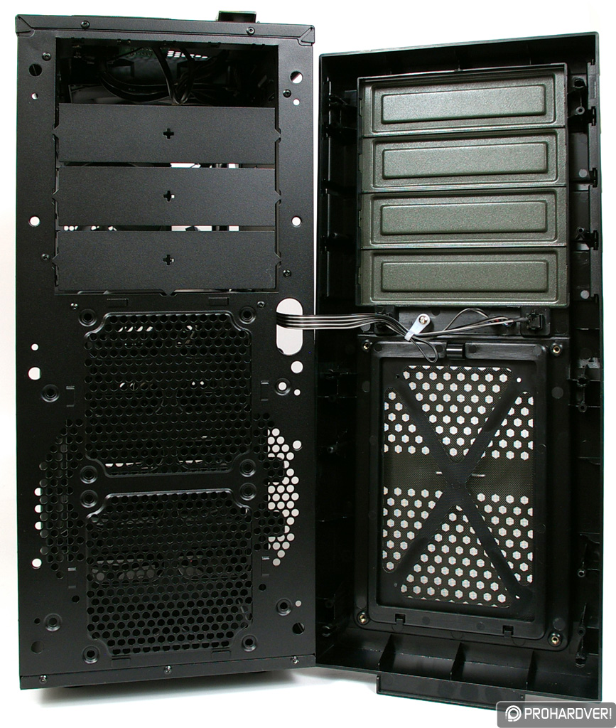

Jó pontot érdemel az előlap mögötti szellőzőnyílásba szerelt porszűrő könnyű cserélhetősége. A katonazöld fémlapot négy, kézzel is kitekerhető csavar tartja a helyén, ami ezeket eltávolítva egyetlen mozdulattal lenyitható, és kivehető a szűrő tisztításhoz.
Annak ellenére, hogy minden csatlakozós vezetéket és a ventilátorszabályzót is a tetőre helyeztek, az előlap nem választható el teljesen a ház vázától, ugyanis a bekapcsoló és reset gomb vezetéke fixen csatlakozik rá. Sokkal jobban kedveljük azt a megoldást, amikor a gomboknak csak a nyomószerkezete van az előlapon, a mögöttük lévő egyszerű elektronikát és vezetékeket a vázra rögzítik.
Azt sem tartjuk szerencsésnek, hogy a homlokzat mögött nincs legalább egy 140 milliméteres ventilátornak kialakított felfogató. Két 120-as vagy egy hatalmas, 240 milliméterest tehetünk ide, de a hátsó részen túltengő, három lapátkerékből, a két felső 140-esből az egyik sem kerülhet előre, hogy besegítsen a merevlemezek szellőztetésébe, így vagy a hátsó 120-ast tesszük majd előre, vagy veszünk még egy ventilátort. Még jó, hogy a beépített szabályzónak marad egy üres kivezetése.

Szerelés kapcsán dicséretet érdemel a meghajtók rögzítési rendszere. Az 5,25 hüvelykeseknek nem csak a takarólemezeit egyszerű levenni, hanem a belső tartóelemek működtetése is egyszerű. Legfeljebb azt kifogásolhatjuk, hogy nincs előlapi 3,5 hüvelykes átalakító.
Meglehetősen szellősen helyezték el a belső 3,5 hüvelykes állásokat. Mindössze ötöt alakítottak ki, míg más gyártóknál hasonló helyen hat-hét rekeszt formálnak. Az Antec megoldása szerintünk sokkal jobb, mert míg más házaknál célszerű a winchesterek között egy-egy helyet kihagyni, addig a GX700-ban erre nincs szükség. Piros pont jár azért is, hogy a 3,5 hüvelykes egységeket egyáltalán nem kell csavarozni, és mind az öt rögzítőtálcára tehetünk 2,5 hüvelykes adattárakat (jellemzően SSD-ket).
Mindössze 45 centiméteres mélysége révén az Antec GX700-ban nincs olyan határtalan hely, mint más hasonló házakban. Azért a Radeon HD 7970 jellegű grafikus kártyák szépen elférnek benne, de a dupla GPU-s, abszolút csúcskategóriás megoldásokhoz vagy mondjuk ATX-nél nagyobb alaplapokhoz célszerű tágasabb modell után nézni, amiből az Antec termékpalettáján is akad bőséggel.

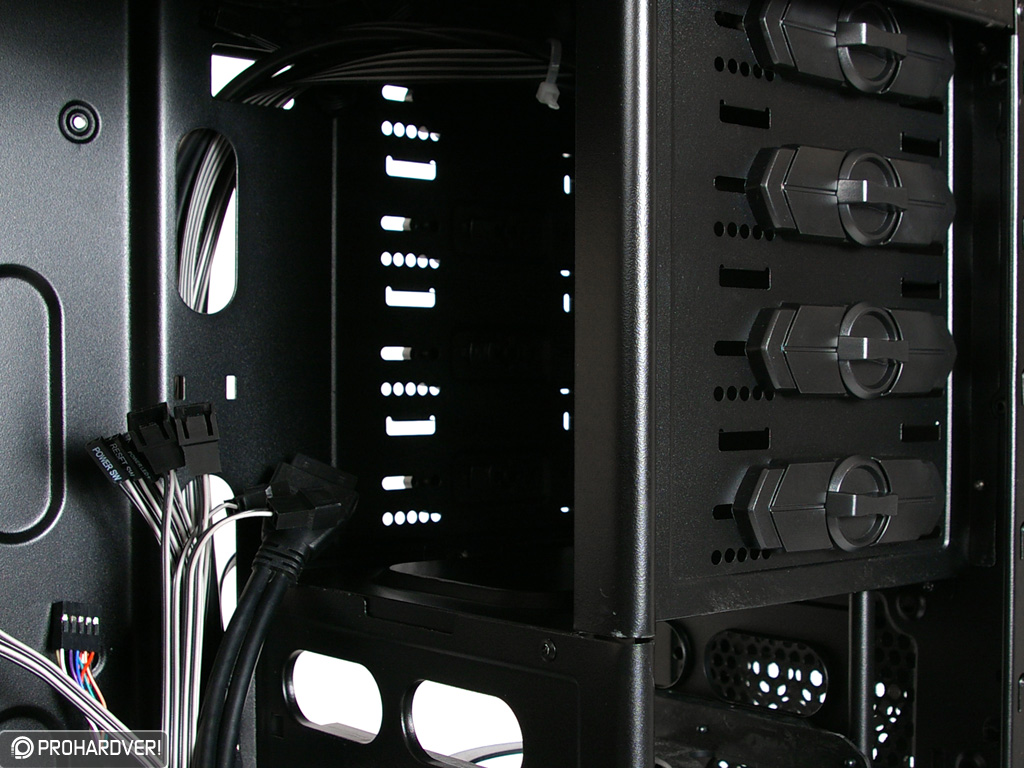

Kábelezés közben derült ki, mennyire okos és kettős funkciójú a meghajtóhelyek mögött kialakított lépcső az alaplapi tálcában. Normálisan csak 12 milliméteres nyílást mértünk mögötte, ami épp hogy csak elég a hátsó kábelezéshez, de a lépcsőnél, ahol a tetőről lekigyózó kábelek és a táp vaskos fő kötege tekereg, kitágul 27 milliméterre, így minden kényelmesen elfér a ház oldalfalának kidudorodása nélkül.
