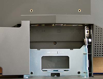

A monitor hátoldalán egy műanyag lapocska lepattintása után hozzáférünk a csatlakozósorhoz (a panel falra is szerelhető az opcionálisan megvásárolható szelvénnyel. A felfogatás négy csavarral történik. A fenti képen ezen csavarhelyekből kettőt látni...). Igen, sorhoz, mert annak ellenére, hogy hiányzik a DVI, még vannak más csatlakozói az F-317-esnek. A tulajdonságok listájában a sasszeműek már kiszúrhatták, hogy a monitor rendelkezik S-videó és kompozit jelbemenetekkel is! Ez ritkaságnak számít, de ha mindez nem volna elég, a monitor kép-a-képben megjelenítésével nézhetünk videofilmet úgy, hogy a munkaasztal egyik sarkában jelenik csak meg a film képe.
A mellékelt D-SUB jelkábel két végén zajszűrő található. Sajnos, ezek a szűrők pont olyan messze vannak magától a vezeték végétől, hogy csatlakoztatás után nem lehet a videokábelt a megfelelő elvezetésbe helyezni, mert a zajszűrő útban van és a műanyag fedlapot nem lehet a helyére vissza pattintani. Micsoda malőr! Addig-addig csűrtük-csavartuk a videókanócot, míg nagy-nehezen rápréseltük a fedelet. Ez veszélyes is lehet, mert a jelvezeték igen filigrán és hamar megtörik. Nekünk szerencsénk volt...

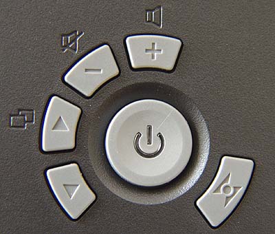

De, lássuk végre a monitor elejét - eleget szaglásztuk hátulról... A feketének van egyfajta eleganciája, ami a PROHARDVER! tagjaira is hatással volt: véleményünk egyezett abban, hogy az F-317 kifejezetten csinos darab! Többen tapiztuk, simogattuk és vizsgálgattuk a kávát s annak anyagát. Hmm! A kezelőszervek is frissítően új elrendezésűek; már-már unalmasak voltak a szokványos vízszintes elrendezésű gombok.

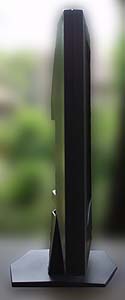

Mint kiderült, szélességéhez és magasságához képest az AG Neovo monitora nem egy vastag darab:

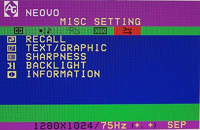

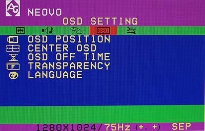

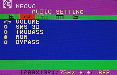

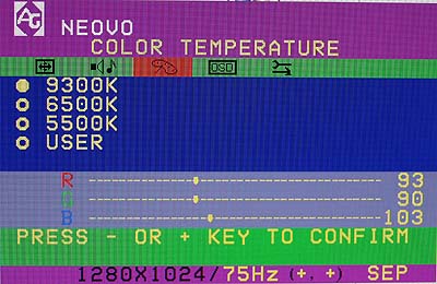

A hangrendszer érdekessége az SRS WOW rendszere, aminek lényege, hogy nagyobb, tágabb teret ad a hangnak némi basszus-boosttal. Csodák nincsenek, de tény, hogy a zenének nagyobb tere van ezzel az opcióval. Mint más funkciót, ezt is a bőségesen megspékelt OSD menüből lehet konfigurálni:
