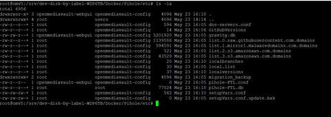

Hi, köszi a PiHole , megy de egy picit küzdenem kell vele, mert ha a NAS-t újraindítom akkor elhal a konténer.
Mappákat ellenőriztem létreznek, és a fájlok létre is jönnek, jogosultsága van az adott a docker-nek az adott mappához.
Próbáltam azt is hogy egy adott felahsználót állítok (PUID,PGID) , azzal is tökéletesen megy.
Pár apróbb warning és hiba logból.::: Starting docker specific checks & setup for docker pihole/pihole,
WARNING Misconfigured DNS in /etc/resolv.conf: Two DNS servers are recommended, 127.0.0.1 and any backup server,
WARNING Misconfigured DNS in /etc/resolv.conf: Primary DNS should be 127.0.0.1 (found 127.0.0.11),
chown: cannot access '': No such file or directory,
chmod: cannot access '': No such file or directory,
chown: cannot access '/etc/pihole/dhcp.leases': No such file or directory,
::: Pre existing WEBPASSWORD found,
Existing DNS servers used (unset & unset),
DNSMasq binding to default interface: eth0,
Added ENV to php:,
"PHP_ERROR_LOG" => "/var/log/lighttpd/error.log",,
"ServerIP" => "0.0.0.0",,
"VIRTUAL_HOST" => "0.0.0.0",,
Egynlőre köszi a segítséget, mert az általad említett macvéan-os módszerrel működésre bírtam , ez már csak megint a ,,user error" lesz megint részemről.

Hát kb 2-3 órája amit lehet mindent beállítok, de ha a NAS-t resetelem akkor a pi-hole leáll.
A felsorolt hibaüzenetek ezek, melyeket már betettem:A beállítások:
docker network create -d macvlan \
--subnet=192.168.50.0/24 \
--gateway=192.168.50.1 \
-o parent=enp3s0 pihole_net
Pihol/pihole konténert használom
- Portok hozzáadva: 53,53,67,80(180),443(543)
- Elérési út megfelelő
- Network:
Network: pihole_net
Hostname: pinet
ipv4:192.158.50.99
Primary: 127.0.0.1
Secoundary: 1.1.1.1
- Env:
ServerIP: 192.168.50.99
TZ és WEBPASSWORD beállítvaEzenfelül a NET-ADmin-t is bekapcsoltam az utolsó menüpontban, viszont erre nem tudok magyarázatot adni, miért kever be a openmediavault-gui-s felhasználó:
PI-hole Root könyvtár (etc és dnsmasq) mappák
Pihole / etc:Akár új mappát hozok létre akár törlöm ezt és újra beállítom a jogokat ugyanezt kapom.
Előny, hogy megy, és működik, hátrány hogy restartnál újra kell elindítanom.....iPhone 13 / iPad 9th Gen. Wifi 64GB...
