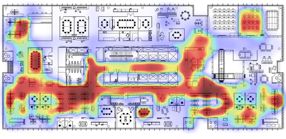

A dolog akkor kezd izgalmassá válni, amikor az üzemeltetőnek nem kell kifizetni a világítótestek telepítése mellett a szenzorok telepítési díját és vezetékelését, hanem a második költséget megspórolja. Nincs szükség vezetékes összeköttetésre sem, a világítótestek direktben is képesek kommunikálni szomszédaikkal. Az igazi költségcsökkentés mégis abban rejlik, hogy a környezethez alkalmazkodó, takarékos világítás mellett az üzembentartó a telemetria révén értékes statisztikákhoz jut, például az épület irodáinak kihasználtságáról. Ha egy nagy, nyitott térben dolgoznak az emberek, a jelenlétszenzorra támaszkodva azonnal kiderül, hogy vannak-e üres helyek, lehet-e optimalizálni a dolgozók elosztását.
Egy angliai felmérés szerint a tárgyalók időbeni kihasználtsága mindössze 39 százalékos, míg a kapacitáskihasználásuk alig 19 százalék. Egy nagyvállalat esetében ha ilyen adatok birtokába kerül a cég, csökkenthetik a tárgyalók számát, vagy azok méretét. A rendszerrel szerelt épületekben jól látszik az is, hogy melyik szobákat nem használják, így azok takarításán, fűtésén is spórolhat az üzemeltető.

Hőtérkép a kihasználtságról [+]
