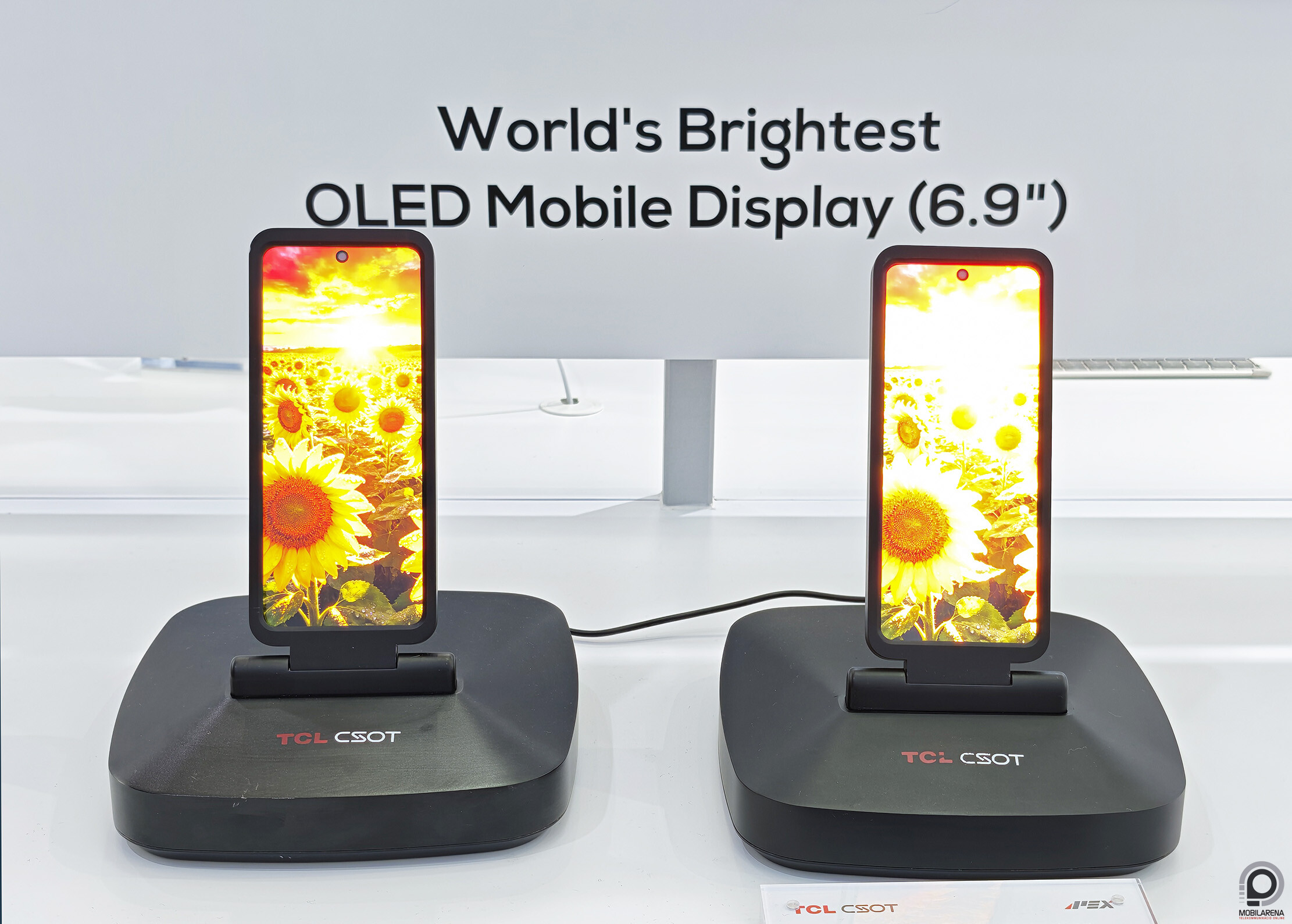

Épp befejeztem a 15 ezer nites TCL CSOT OLED panel befotózását az MWC 2-es csarnokában, méghozzá úgy, ahogy én láttam természetes háttérvilágítással, aztán az expozíciót lejjebb véve, hogy ne égjen be a fotó a telefon dinamikatartományának határát túllépve, és megjelent két jól öltözött úriember, bemutatkoztak, hogy koreaiak és kézbe vették a prototípust (a képen jobbra), az intő „ne nyúlj hozzá” képecske ellenére.
A 15 ezer nites panel, ahogy én láttam
A 15 ezer nites panel jobbra, ahogy én láttam [+]

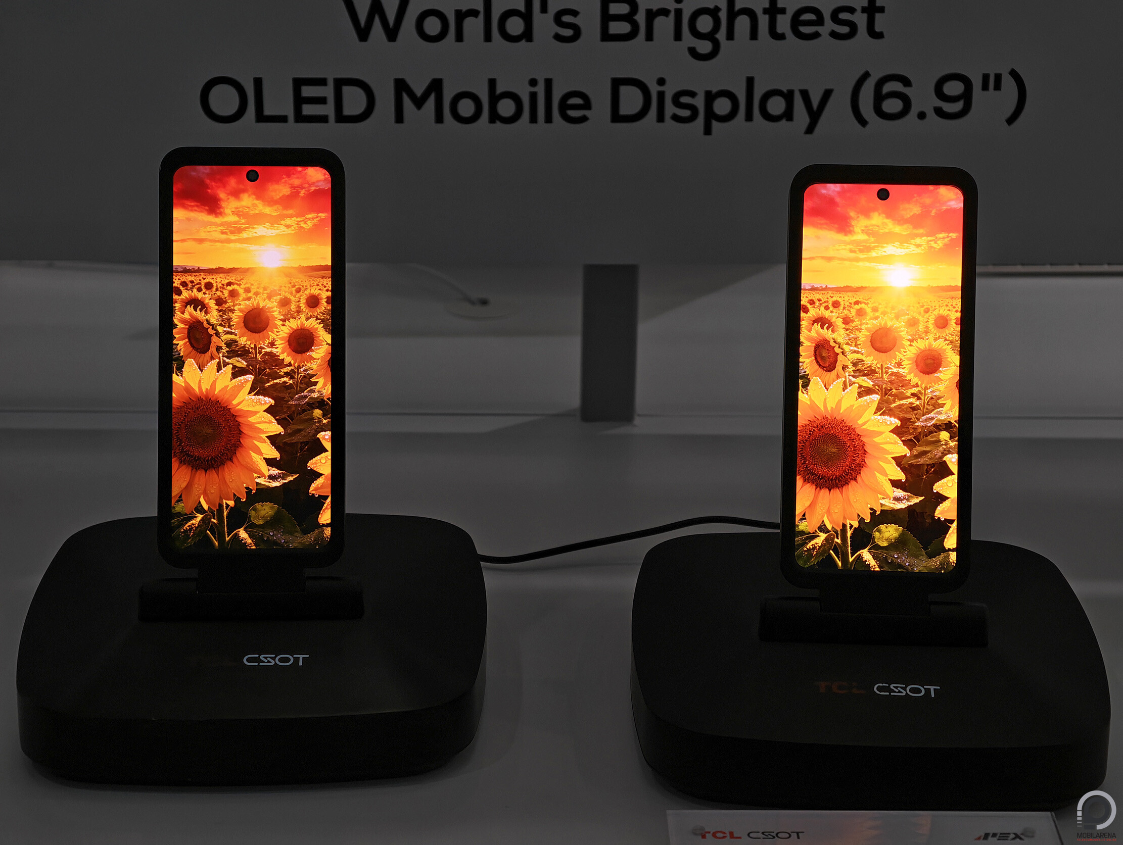

És ennyi volt a TCL 1224x2992 pixeles, 1-120 Hz-es, 15 ezer nitet amúgy 1%-os tartalom esetében kínáló, PLP 4.0 és Ctrl Tandem technológiájú, rekordmagas fénysűrűségű, szuperjó fényáteresztésű paneljének: mire a CSOT mérnökei odaszökkenhettek volna, kitépte vele az illető a megjelenítő tápkábelét.
A 15 ezer nites panel az expozíciót levéve, hogy ne égjen ki a panel a mobilkamera előtt
A 15 ezer nites panel az expozíciót levéve, hogy ne égjen ki a panel a mobilkamera előtt [+]
Alighanem véletlen baleset volt, mindenesetre nem vártam meg, hogy kiderüljön, helyreállítható-e a kár és másnak lehetősége volt-e még egyszer rápillantani a döbbenetesen fényes képernyőre – volt másik érdekesség, egyelőre érintetlenül. A TCL leányvállalata ugyanis tucatnyi beszállítónak készít legkülönbözőbb formájú és technológiájú képernyőket.

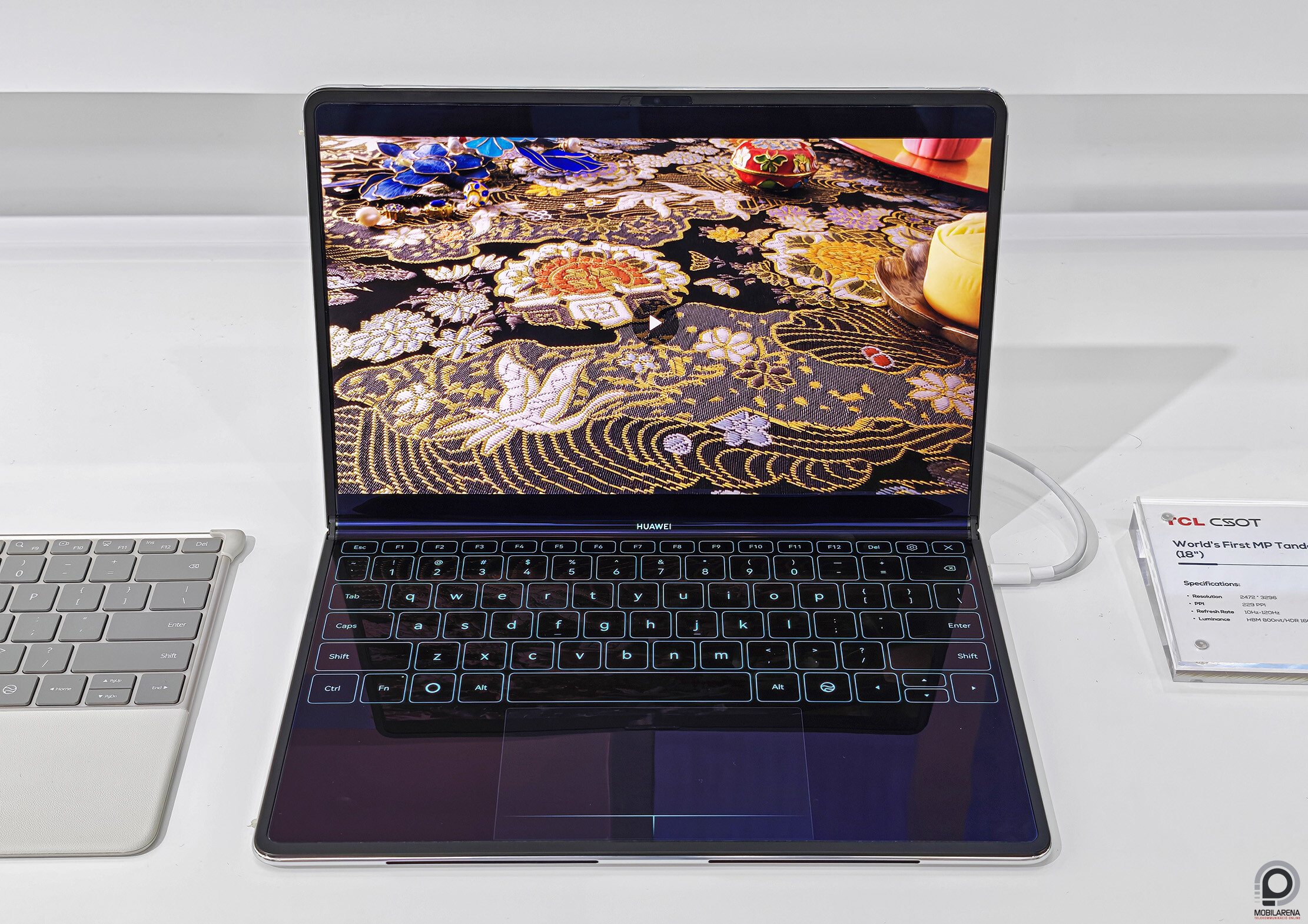

Vegyük a világ első laptopként hajlítható, virtuális billentyűzetet kínáló, 18"-es MP Tandem LTPO laptopképernyőt: a Huawei MateBook Fold Ultimate Design már boldogan használja, de azért igazi billentyűzetet is kínál, ha nem félképernyőre merednénk. 40%-os területen akár 1600 nitre képes, 10-120 Hz-es LTPO technológiával energiatakarékos, 2 000 000:1-es kontrasztarányt ígér, 92%-os képernyőarányú és 3296x2472 pixelen tűéles.

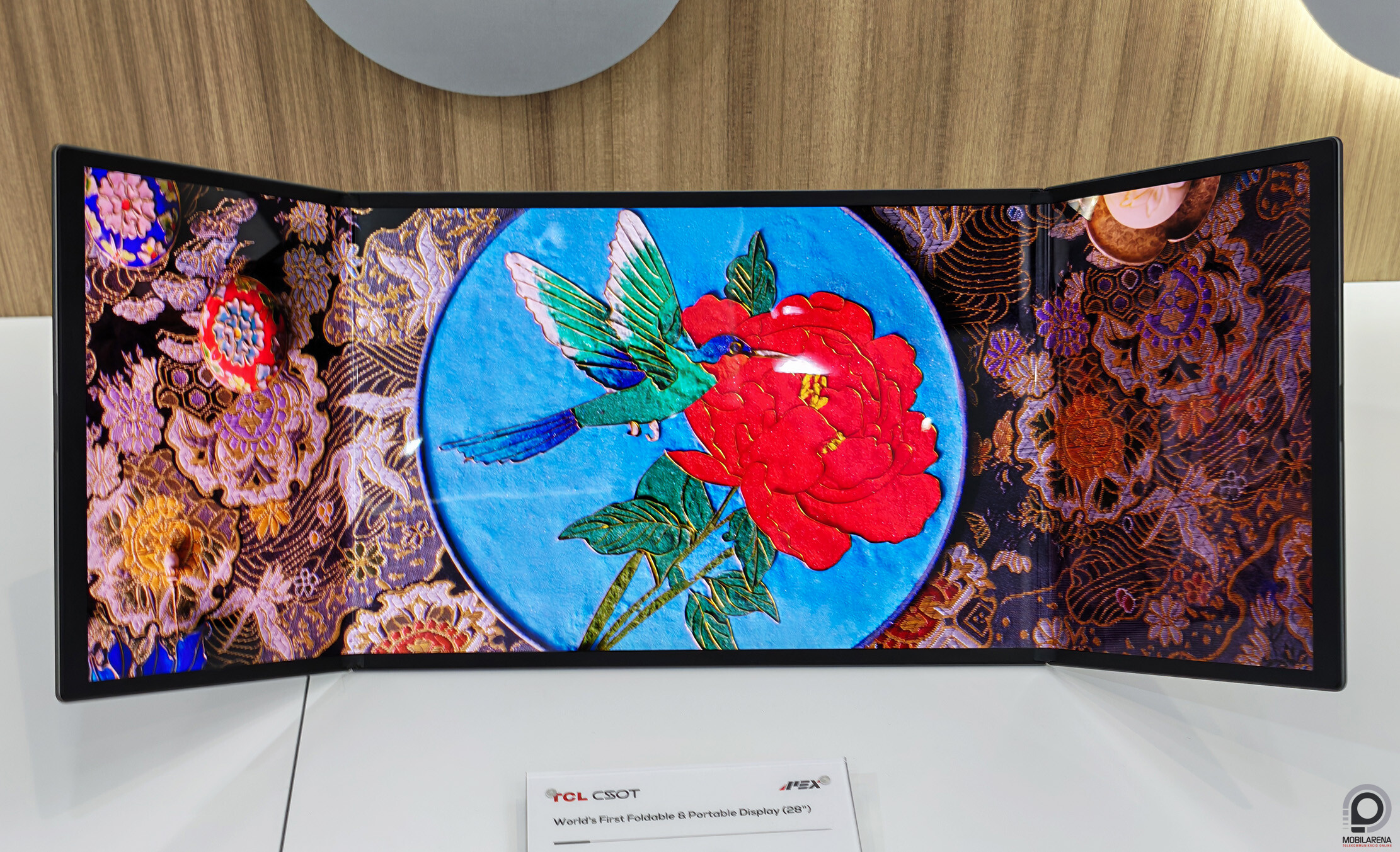

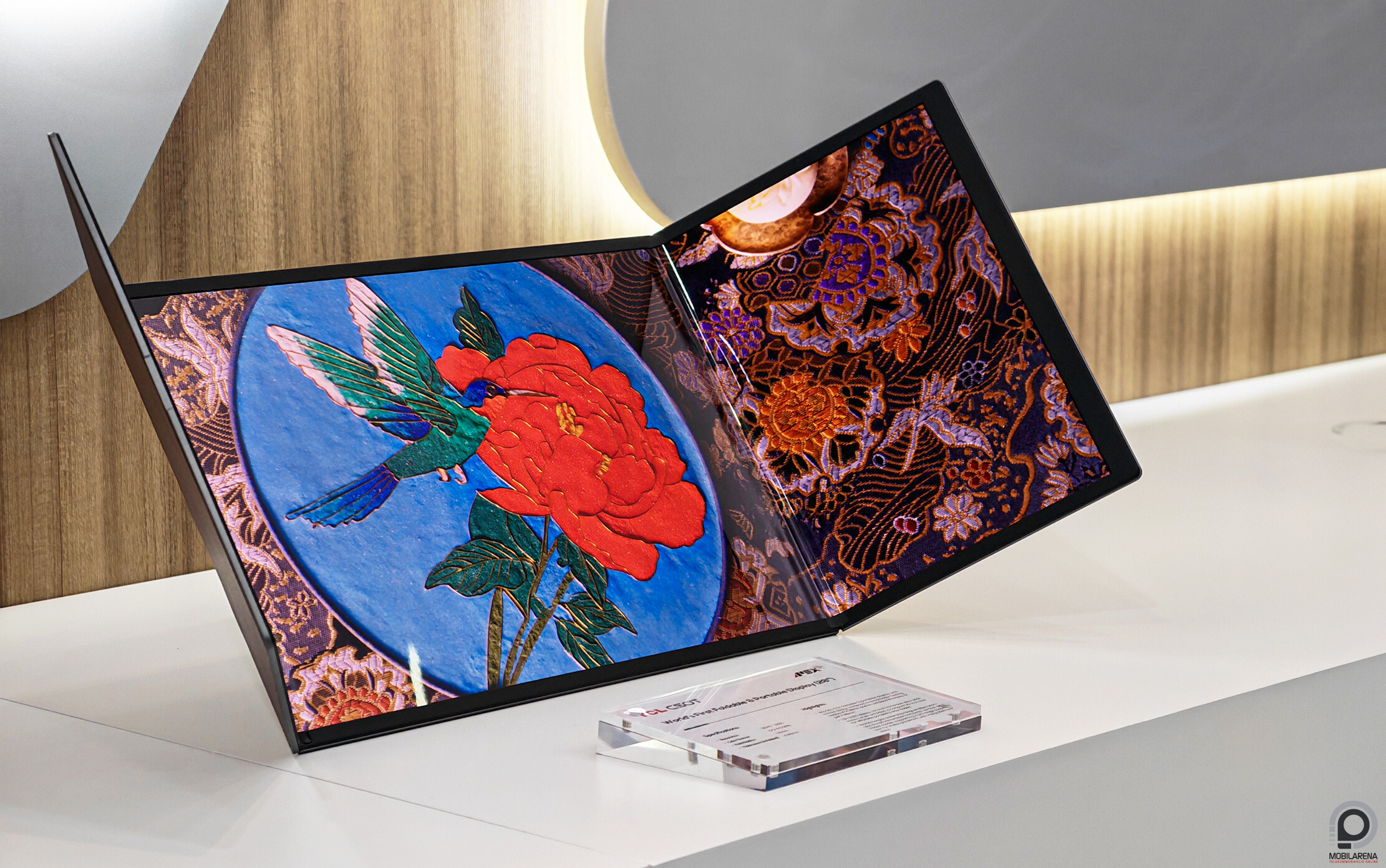

Aztán. Itt egy befele két zsanér mentén összecsukható, 28"-es, IJP OLED technológiájú, 3840x1280 pixeles monitor, összehajtva 16"-es panel méretében könnyen a táskába csúsztatva. Mindössze 1,8 mm-es rés marad összehajtva és csak 4,48 mm vastag az egész cucc szétnyitva.

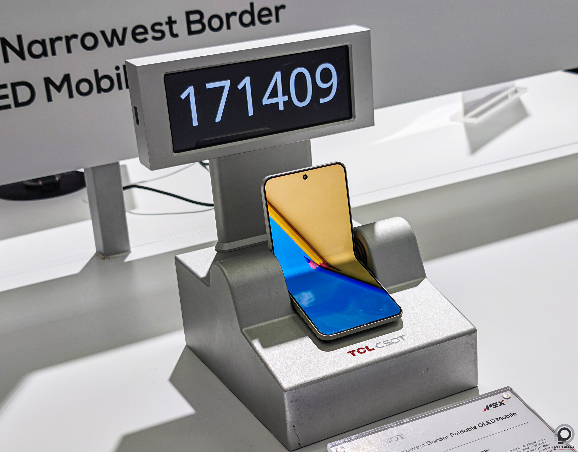

Ha hajlítható, akkor hajlítani is fogod, és egy kagylótelefonos kijelzőt a gép már 171 409 alkalommal összecsukott és szétnyitott a standon, mire odaértem. Nem semmi a 6,73"-es képátlóhoz tartozó 1440x3200 képpont, az 1-120 Hz-es képfrissítés és az akár 1800 nites fénysűrűség piacvezetően vékony kávákkal. A TCL szerint szobahőmérsékleten 400 ezer, -20 fokban 200 ezer hajlításra vizsgáztatták.

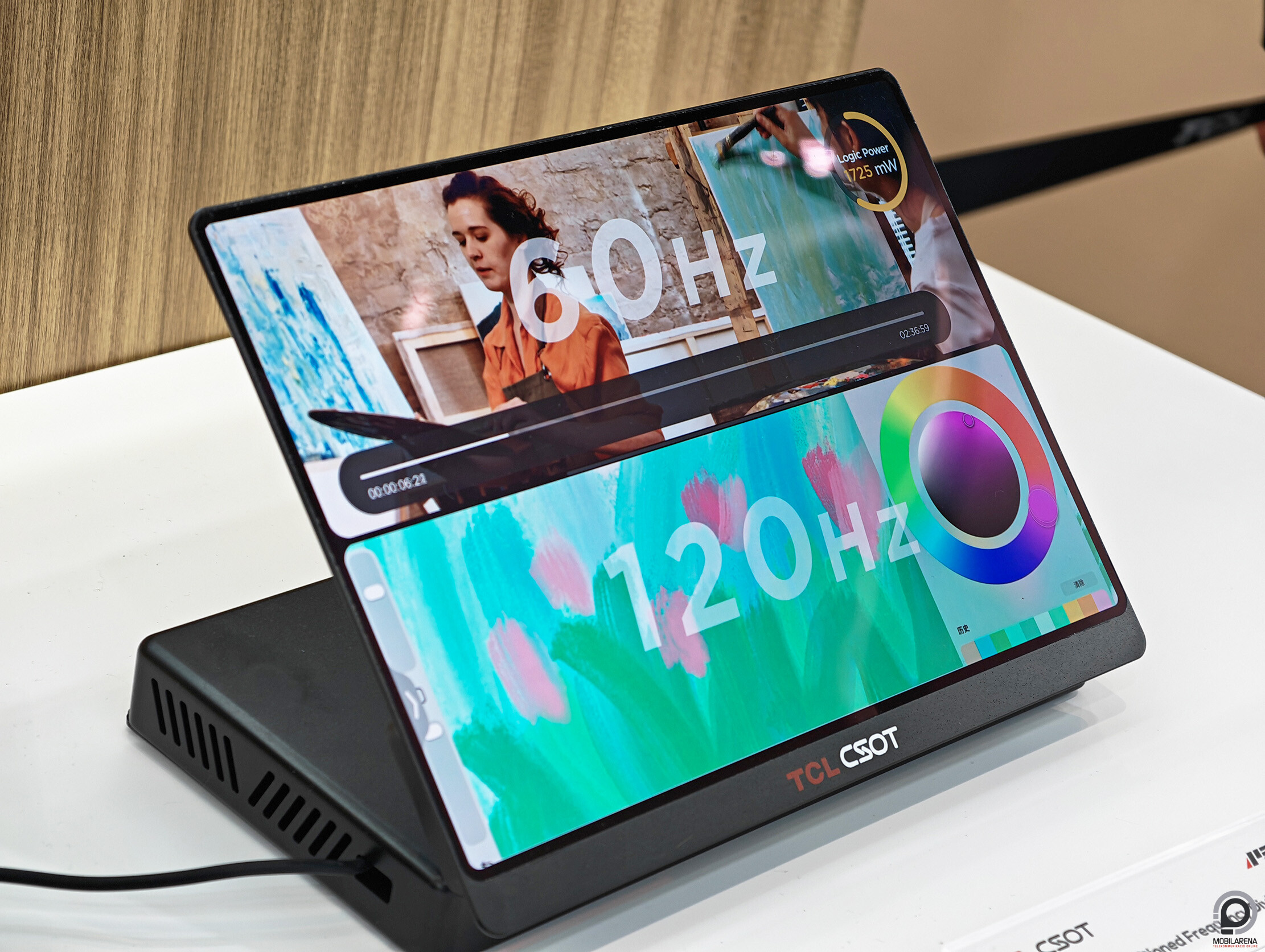

A többfrekvenciás panel [+]

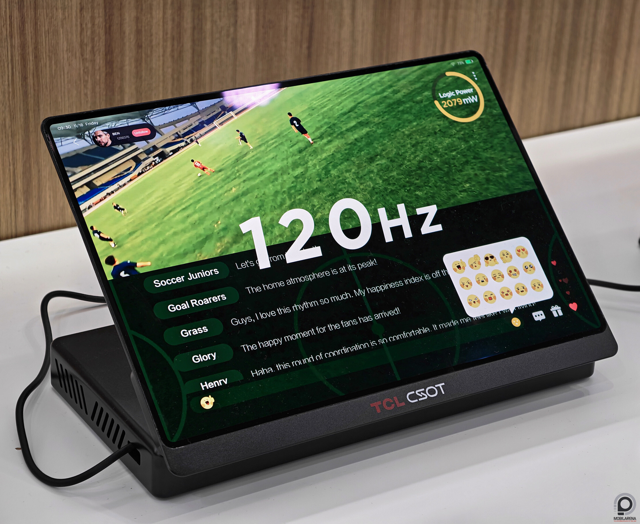

Nagyon érdekes az a 13,2"-es, 3120x2800 pixeles, 1-120 Hz-es, HDR módban 1600 nites, 1,7 mm-es kerettel rendelkező többfrekvenciás képernyő, amely egy panelen egyszerre több képfrissítést alkalmazhat. Így ahol kell, roppant folyamatos, ahol pedig statikus a tartalom vagy alacsonyabb képkockaszámú a megjelenített videó, energiatakarékos a frissítési frekvencia.
A kettős frekvenciával 15-25% energia is megtakarítható, így a csatlakozásnál mérhető 2050 mW teljesítmény egész képernyőn, 120 Hz-en 1725 mW-ra csökken, ha a fele 60 Hz-re vált, de a demó mutatott 34 és 98 Hz-es kombinációt is.

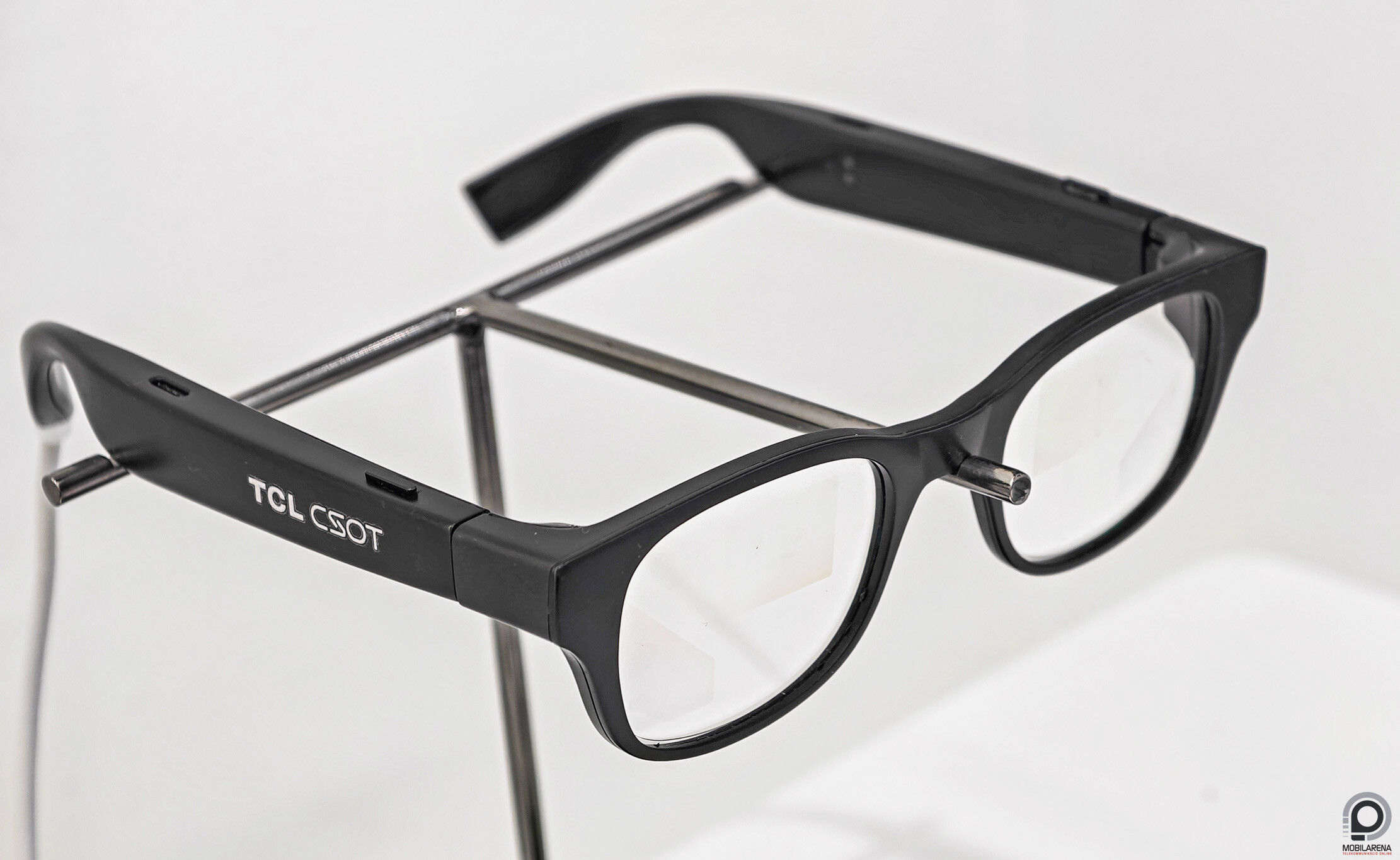

Az okos és kevert valóság szemüveg lehet a következő nagy dobás a fogyasztói üzletágban, és a TCL CSOT egy szemüvegbe egy-egy 0,05"-es, 5080 dpi-s (!), 10 lumenes, 40 mW fogyasztás alatt operáló mini kijelzőt pakolt egysornyi információt megjelenítve, ami AI szolgáltatással társítva és értesítést vagy az épp futó zeneszámot kijelezve lehet például hasznos, de ipari környezetben is van értelme.
A TCL CSOT kevert valóság technológiát is kínál partnereinek [+]
