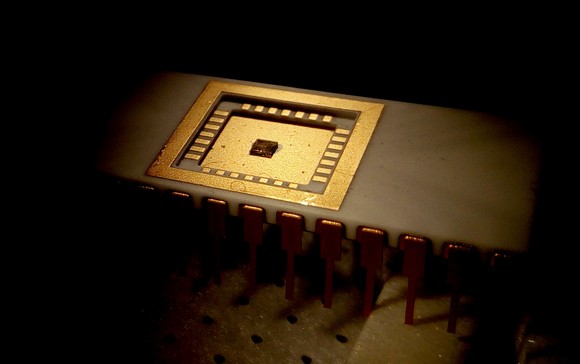

A mikroszkóp alatt ugyan jól látszott a törött firmware chip, de szerették volna látni azt is, hogy a belseje milyen módon sérült.
Mivel a bontása nem oldható meg további roncsolás nélkül, így „megröntgenezték”. A feltételezés beigazolódott: a felvételeken jól láthatók a chip belsejében megsérült belső összeköttetések. Lézer segítségével eltávolították a chip belsejéből a szilícium lapkát, majd egy speciális laboratóriumi házba átültették a sérült mikrochipet. Ezt követően a belső összeköttetéseket ultrahangos technológia segítségével állították helyre. Ezek az összekötő vezetékek mindössze 25 mikrométer átmérőjűek, ami egy emberi haj átmérőjének a 30%-a.
Az első átültetés sikeresnek bizonyult, a firmware-adatok újra kiolvashatóvá váltak az új elektronikán, és a munkát lehetett folytatni a már hatékonyan kifejlesztett adatmentő technológiával. Sikeresen helyreállítottak minden elveszettnek hitt értékes adatot.
