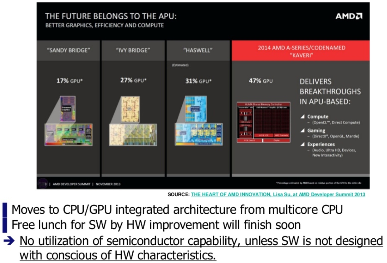

A több mint két éve fejlesztett, szintén nyílt forráskódú rendszer Kobei KaiGai elmondása szerint a heterogén többmagos processzorok terjedésére reagál, mivel ma már a szoftverfejlesztők nem várhatnak előrelépést a hagyományos többmagos processzorok oldaláról, amit azzal támaszt alá, hogy az érkező processzorokban a lapkaterület egyre nagyobb részét foglalja el az integrált grafikus vezérlő. Maga a folyamat még évekkel korábban kezdődött és az akkori Sandy Bridge kódnevű fejlesztés 17%-a volt IGP, míg idén a Kaveri APU esetében ez az érték már 47%. Ez a folyamat ráadásul felgyorsul, így a következő év elején olyan megoldás is érkeznek, ahol az IGP a lapkaterület több mint 70%-át elfoglalja.
Egyre több helyet foglalnak el az IGP-k
Egyre több helyet foglalnak el az IGP-k [+]
Kobei KaiGai úgy gondolja, hogy a változással a szoftverfejlesztőknek is együtt kell élni, így ha a szoftver nem tartja a lépést a modern hardverek újszerű karakterisztikájával, akkor azok általánosan kihasználatlanok lesznek.

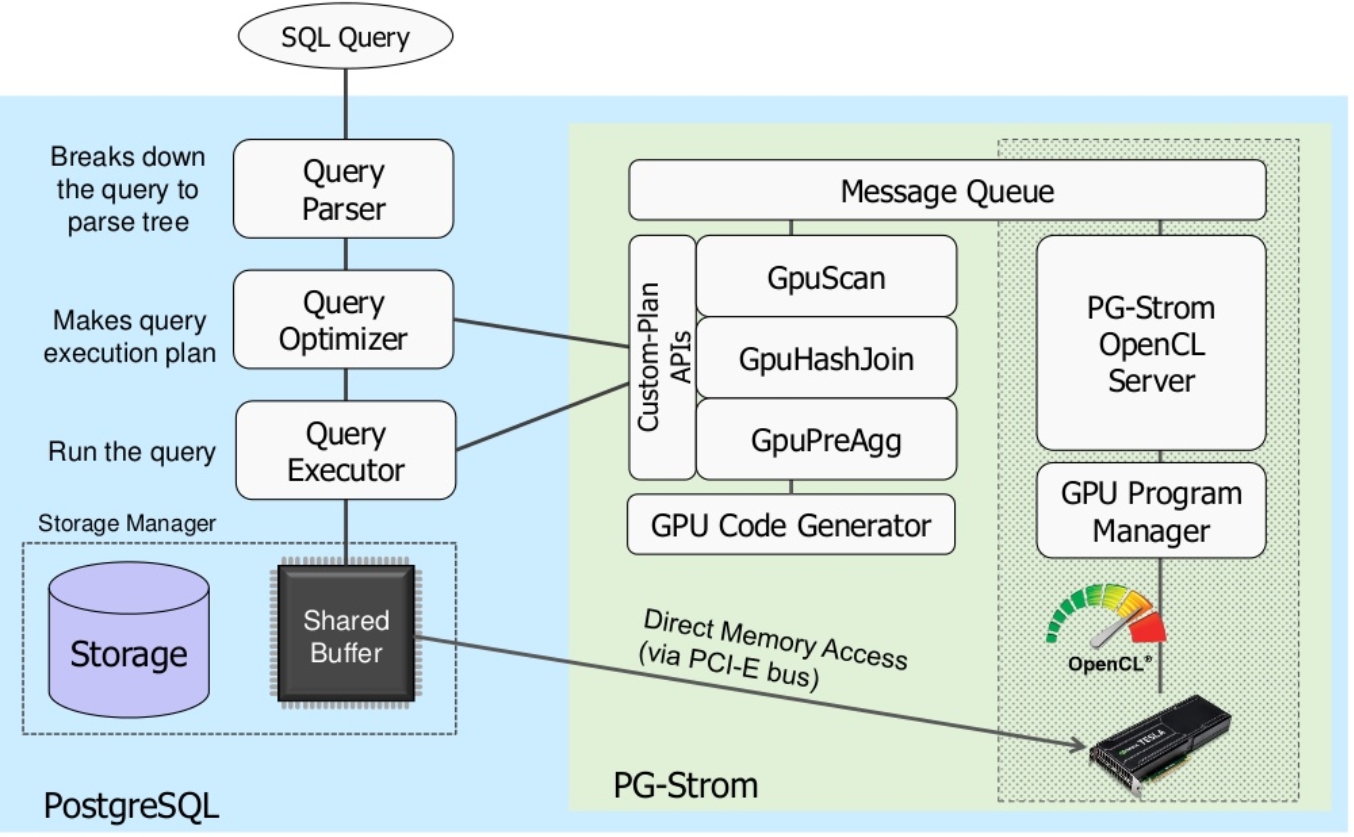

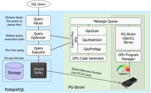

A PG-Strom modul a PostgreSQL kiegészítéseként működik, így bizonyos SQL feladatokat ad át a GPU-nak futtatásra. A jelenlegi béta kódban a full table scan, a hash join és az aggregate esetében van direkt támogatás, de később ez még bővülni fog. A PG-Strom modul a felhasználó nézőpontjából láthatatlan, így minden a megszokott módon fut le, csak éppen sokkal gyorsabban. A natív GPGPU-s kód egy JIT fordítón keresztül jön létre SQL lekérdezőbe bevitt parancs alapján. A rendszer architektúrája meglehetősen komplex, így számos specifikus komponensből áll, de erre szükség van ahhoz, hogy az OpenCL-en keresztül elért GPU jól működjön.
PG-Strom architektúrája felületesen felvázolva
PG-Strom architektúrája felületesen felvázolva [+]
Kobei KaiGai egyébként a munkát a CUDA platformon kezdte, de végül az év elején úgy döntött, hogy átírja az egészet OpenCL-re, mivel ezzel az összes gyártót le lehet fedni. A CUDA opció innentől kezdve nem is fejlődött tovább. Az aktuális OpenCL kód teljesítménye igen jó. Munkafolyamattól függően legrosszabb esetben 3-szor, míg közel optimális kihasználás mellett akár 28-szor is gyorsabb lehet a lekérdezés egy NVIDIA GeForce GTX 980-nal egy Intel Xeon E5-2640 eredményeihez viszonyítva. A megszokott munkafolyamatok mellett a gyorsulás átlagosan 15-szörös, de ez sok tényezőtől függ.
