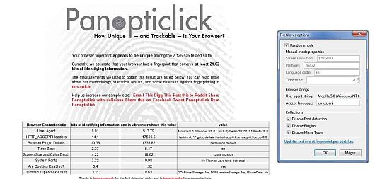

Az első nagyszabású ujjlenyomat-kísérlet a Panopticlick volt. Ez a kísérlet azt vizsgálta, hogy a látogató böngészője egyedi-e egy kellően nagy adatbázisban az azt leíró információk alapján. Ez a kísérlet inspirálta a Nemzetközi PET Portál és Blog kutatóit, hogy a rendszerujjlenyomat kísérletben megvizsgálják, hogy az ujjlenyomat-információk segítségével böngésző- és plugin-független módon is azonosíthatóak-e a felhasználók. Ez azt jelenti, hogy függetlenül a Java vagy Flash elérhetőségétől, ugyanúgy azonosítani lehet a felhasználó számítógépét, bármelyik böngészővel is látogat el egy oldalra. A kísérlet során majdnem ezer ujjlenyomat gyűlt össze, amivel sikerült igazolni az egyik fő alapelvet: a felhasználókat – legalábbis ilyen számosság mellett – böngészőfüggetlen módon, egyedileg azonosítja a feltelepített betűkészletek jelenléte Windows és OS X rendszerek alatt. Azonban kevés olyan ujjlenyomat volt, amelyek egy felhasználó, különböző böngészőben lefuttatott tesztje alapján jöttek létre, és ez indokolta az új teszt elindítását.

A kísérletet hivatalosan is elindító sajtóeseményen került bemutatásra egy kategóriájában egyedülálló anti-ujjlenyomat védekezési alkalmazás, amelynek segítségével az ujjlenyomat-készítés nehezebbé válik, de a böngészési élmény nem csorbul. Az alkalmazás egy Firefox plugin, amely lehetővé teszi a felhasználóknak, hogy befolyásolhassák a számítógépükről lekérdezett (az ujjlenyomatoknál használt) információk tartalmát, azaz például meghatározhatják, hogy a weboldalak mindig egy adott ál-felbontás értéket detektáljanak, vagy pedig minden lekérdezésnél véletlen értékeket kapjanak. A sajtóeseményen a kutatók demonstrálták, hogy az ilyen jellegű működésbefolyásolás mellett a weboldalak többsége továbbra is látogatható marad (mint például a Facebook, vagy a CNN hírportál), de az ujjlenyomatok nem működnek, illetve működésük a felhasználó szempontjából nézve kedvezően befolyásolható. Az új kiegészítő alkalmazása mellett az ACID3 teszt is sikeresen lefutott, amely kifejezetten a web böngészők ilyen jellegű funkcionalitásának tesztelésére szolgál.
Az új kiegészítő és privát böngészési mód együttes használata mellett a Panopticlick nem tudott információt lekérdezni, és például a véletlen adatokat közlő random mód esetén a böngészőfüggetlen ujjlenyomat tesztnél lekérdezésenként eltérő ujjlenyomat készült. Az esemény végén a szakemberek hangsúlyozták, hogy a FireGloves csak a nyomkövetés egy aspektusa ellen nyújt védelmet, és így a teljes értékű védekezéshez több kiegészítő párhuzamos használata ajánlott.
