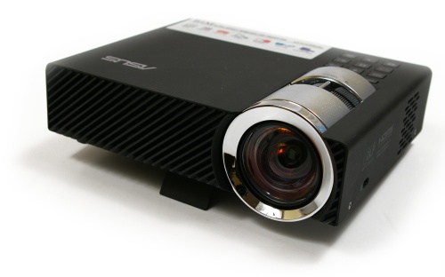

Az ASUS B1M jezésű DLP-s pico projektora két héttel ezelőtt bukkant fel, és akkor minden fontos információt (felbontás, vetítési távolság, stb) részletesen megírtunk róla hírünkben. Ezeket most nem ismételnénk meg, sokkal inkább azokat a tapasztaltainkat osztanánk meg, amiket a próba során szereztünk a viszonylag aprócska (175 x 44,5 x 139 mm) készülékkel, aminek tényleg hatalmas előnye, hogy ASUS notebookok hálózati töltőjével is képes együttműködni. Nem mintha a saját töltője nem férne el a mellékelt hordtáskában, de az éppen egy kilogramm alatti (900 gramm) tömeget felesleges növelni, ha ASUS notebookunk van.
Az elegáns kis készülék dobozában egy jellegzetes vékony távirányítót és egy mini Wi-Fi adaptert kapunk, amit ha használni akarunk, akkor elfoglalja az egyetlen USB portot (beépítve talán jobb lenne, úgy kisebb eséllyel hagynánk el). A projektor alján egy kis kihajtható lábat, tetején pedig számos gomb mellett a kézi fókuszgyűrűt találhatjuk, amivel gyerekjáték a beállítás, noha minden szegletben teljesen éles képet nem tudtunk összehozni, de alapvetően az optika tudása elegendő arra, amire használni fogjuk. Itt említenénk meg azt is, hogy a LED-ekkel előállított 700 ANSI lumen fényáram közelről (1-2 méter) vetítve egy nem teljesen besötétített (vagy árnyékos oldalon lévő) szobában, kikapcsolt energiatakarékos funkcióval elegendő lehet. Már amennyiben nem filmet akarunk vetíteni, mert akkor a sötét részekből nem sokat fogunk látni, viszont a világos hátterű, kontrasztos diákkal és egyéb irodai állományok olvashatóságával nem lesz gond.
