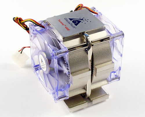

GlacialTech Turbine 4500
Nem hétköznapi a GlacialTech Turbine 4500 megjelenése. A masszív, hőcsövekkel támogatott borda mindkét oldalán ventilátor feszít.
Az egyik oldalon bemeneti irányba, a másikon kimenetibe fúj a lapátos, közöttük brutális tüskékkel ellátott borda feszül. A borda oldalát mutató képen jól látható, hogy a hőleadó felület két részből áll; szerencsére a felső elemre három heat-pipe szállítja a meleget.
A ventilátorok percenként ezerkilencszáz fordulaton is nagyon halkan üzemelnek; a nemkívánatos rezgéseket műanyagkorongok hivatottak meggátolni. Nem is tapasztaltunk ilyen jellegű zajokat, a masszív bordát sokkal nehezebb megrezegtetni, mint a vékony lamellásokat.
A hűtő egyetlen hátránya, hogy csak Socket 478 processzorfoglalathoz való rögzítőkészletet kapunk hozzá, így platformcserénél gondjaink támadhatnak.
A felhelyezés egy kis erőlködést igényel. Ugyan nincs hátlapi merevítő, de a alaplapot ki kell szerelnünk, mert a támasztókeretet le kell cserélni. Az új keret rögzítőit erőteljesen a helyükre kellett nyomni, mert csak így biztosítható a borda megfelelő felfekvése. A processzorral érintkező felület gyári pasztaréteget kapott, így ezzel sem kell bajlódnunk.
Mivel a borda alacsony építésű, így északi hídunkról el kellett távolítani a ventilátort, de a beszívó ventilátor által keltett huzat megfelelő szellőzést biztosít. A kimeneti oldalon épp, hogy elfértek a kondenzátorok.
A Turbine 4500 sem lógott le az alaplapról, szellőzési iránya esetünkben fölfelé, a táp felé mutatott.

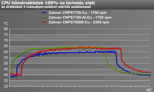

A kis párhuzamosan fújók elé kerültek a Zalman hőcsőmentes hűtői.
A Zalmanok előtt végeztek az alaplap felé fújó, heat-pipe támogatású bordák.

Zalman CNPS7000B-Cu - 2300 rpm | 58,5 | 29,5 | 34,6 |
Zalman CNPS7700-Al-Cu - 1700 rpm | 54,4 | 28,8 | 32,0 |
Zalman CNPS7700-Cu - 1700 rpm | 50,0 | 29,5 | 32,8 |

Hatvan és hatvanöt fok közé sűrűsödött be az összes, alaplap irányába fújó, heat-pipe-os hűtő, de az alaplappal párhuzamosan operálók ismét elhúztak. Kivétel a Thermaltake Beetle, melynek percenkénti ezerötszázas fordulatszámon a nagy hangja mellett az ereje is elfogyott. A nyerő ismét a Hyper 6+, de a Sonic Tower és a Bat lemaradása is csupán néhány fok. Érdekes, hogy a hőpajzsos Hyper 6+ hátrafelé fújva, a ritkább lamellájú Bat a tápra irányítva mutatott jobb teljesítményt.

Az utolsó menetben alaposan befűtöttünk, és kikapcsoltuk az alacsony fordulatszámú processzorhűtők házban szorgoskodó segítőit.
A kisméretű hűtők elvéreztek, a HT-101jr elérte a kilencven fokot, de a Bear és a HT-101 sem tudta tartani a lépést a Zalmanokkal. Ez a bravúr csak a Turbine 4500-nak sikerült, a továbbra is morgó, közel egy kilós rezes Hyper 6 ismét jó eredményt produkált.
A nagyok mezőnyében kiesett a két Thermaltake hűtő, és a korábban jól teljesítő Gigabyte G-Power is. 55 és 65 fok közé csak a Hyper 6+ és a Bat tudott bekerülni, ez nem kis teljesítmény egy ennyire szellőtlen környezetben. A harmadik helyet a Hyper 48 kaparintotta meg, nyúlfarknyival a Thermalright hűtői előtt.
