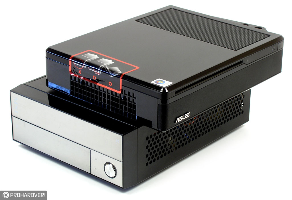

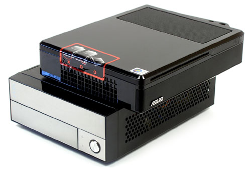

Nemrég járt nálunk a HTPC-nek nagyszerű, de elég drága Acer iDea 511. Utána találkoztunk a kisebb, olcsóbb, de kevésbé okos Asus P20 mini-PC-vel, amely még mindig elég ügyes volt akár multimédiás szórakoztatóközpontnak is, de árával még mindig nem voltunk maradéktalanul megelégedve. Mai tesztalanyunk, az MSI Titan 700 aprósága – most tessék megkapaszkodni – feleannyiba kerül, mint az Asus P20, tehát valamivel kevesebb mint 70 000 forintért megkapható. Hogy csinálta ezt az MSI? Mi a kis titán trükkje?

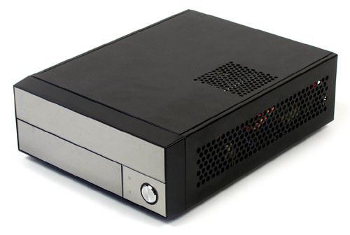

Több is van neki. Az első az Asushoz képest szerényebb külső formaterv. A kisméretű rendszerek világában jártasak azonnal kiáltják is: Mini-ITX! És igazuk van; az MSI Titan 700 egy teljesen szabványos Mini-ITX házban lakik, amilyenből rengeteget gyártanak – legfeljebb nem ezzel az előlappal –, így sokkal olcsóbb tud lenni, mint egy egyedi, konkrét kisgéphez vagy HTPC-hez tervezett burok. Az elsősorban munkára, iparba szánt házikó festése nem trendi, csili-vili, viszont meglehetősen masszív fémből készült. Oldalán nagyobb, tetején kisebb szellőzőrács van.
A tükrös, műanyag előlapra két ajtócska, két LED és egy fémnek látszó, de tapintásra inkább műanyagnak érződő gomb jutott. A fölső fedél mögött hagyományos, tálcás notebookos meghajtó rejtőzik, amely ismét pár ezressel olcsóbb a látványosabb, tálca nélküli (slot-in) változatoknál. Az alsó ajtó mögé két USB és két hangcsatlakozó bújt, FireWire-t vagy esetleg kártyaolvasót hiába kerestünk.

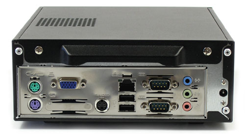

Hátulról látszik a legjobban, hogy a házikó szabványos kialakítású, mert itteni panelje pontosan ugyanolyan, mint amilyet bármilyen alaplapnál megszokhattunk. Van rajta egeres és billentyűzetes PS/2 aljzat, egy D-Sub és egy S-Video kimenet a képnek, Ethernet és két USB csatlakozó, valamint két régi stílusú soros port és három jack aljzat a hanghoz. Egy kicsivel távolabb, a jobb szélre került a tápadapter csatlakozója.

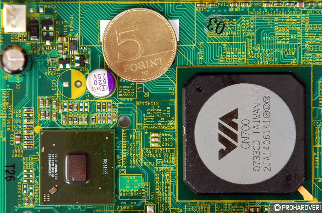

Mint a mini-ITX-es alaplapok többségén, az MSI Titan 700-ban találhatón is VIA processzor és VIA chipkészlet dolgozik. Az alábbi képen balra látható a picike processzor, középen a hozzá képest hatalmas, integrált grafikus magos északi híd, mely szintén kap a hűtésből, jobbra pedig a déli híd. Fölöttük látható az egyetlen DDR2 memóriafoglalat és az IDE csatoló. Jobb szélre került egy PCI csatlakozó, amit a Titan 700, házának formája miatt, nem használ ki, pedig egy alacsony Wi-Fi kártyát beletehettek volna. A hátlapi csatlakozók és a chipkészlet között zsúfolódik a hangot, hálózatot és videokimenetet kezelő, valamint a különböző funkciókat monitorozó áramkör.
Mostanában mindenki az Intel Atomjáról beszél, amely kétségkívül sok újdonságot hoz majd, de már az Intelnek is van pár éve hasonló feladatokra befogható, kis méretű és fogyasztású CPU-ja. Hát még a VIA-nak, amely egy ideje már kizárólag csak ilyen processzorokat készít! Tesztgépünkben az Esther kódnevű C7-es család legerősebb tagja dolgozott. Egészen pontosan C7-D-nek hívják a 2 GHz-es apróságot, ugyanis a sima C7-tel ellentétben már megfelel a RoHS előírásoknak. 2006 szeptemberében mutatták be, 90 nm-es csíkszélességgel készül, 128 kB másodszintű gyorsítótára van, rendszerbusza pedig a 200 MHz-es alapórajelet négyszerezi. TDP-ben megadott maximális fogyasztása 20 watt, szóval annyira azért nem kevés. Az Intelnek már több hasonló étvágyú, kétmagos mobil processzora is van. A CN700 északi hídban UniChrome Pro grafikus chip dolgozik, amely hardveresen gyorsítja az MPEG-2 videók lejátszását, de ma már nem számít valami komoly vasnak. Meglehetősen régi darab a VT8237R Plus déli híd, először valamikor 2004 végén találkoztunk vele.

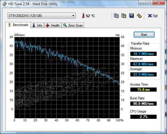

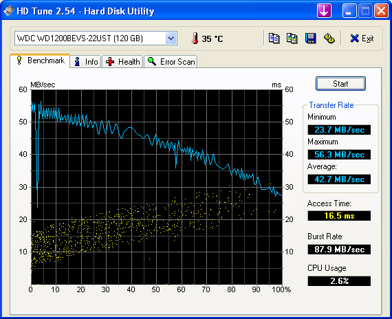

Balra a 2,5 colos WD Scorpion 120 GB – MSI Titan 700, jobbra a Seagate Momentus 120 GB – Asus Nova P20
Ahogyan a mellékelt ábra mutatja, az MSI Titan 700 Western Digital merevlemezzel sokkal jobban teljesített, mint az Asus P20 a Seagate szintén 120 GB-os tárolójával. Nem tudjuk pontosan, hogy ez a különbség a déli hidaknak, az eltérő winchestereknek vagy a különböző operációs rendszereknek köszönhető-e.

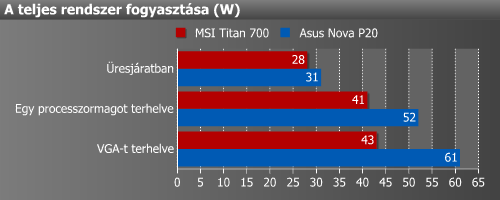

Nagyon kíváncsiak voltunk a régen különösen energiatakarékosnak tartott VIA platform fogyasztására. Bizony azóta sokat fejlődött a technika, így az asztali gépekbe szánt, ám kisebb csíkszélességen készülő Intel Pentium Dual-Core E2160, valamint a hozzá kapcsolódó chipkészlet nyugalmi állapotban alig fogyasztott többet, mint az elavultnak mondható 90 nm-es VIA. Egy processzort megterhelve már nagyobb lett a különbség. Azért meg kell jegyezni, hogy a Titan 700 13 wattos ugrása ma már nem számít akkora bravúrnak, a kis fogyasztású mobil Core 2 Duók ugyanezt tudják, csak két maggal és jóval nagyobb teljesítménnyel, persze jelentősen magasabb áron. A VGA terhelése csak további két wattal emelt az étvágyon. A pici MSI teljes gázzal is alig evett többet, mint egy 40 wattos villanyégő, az Asus P20-nál pedig majd 20 wattal kevesebbel is beérte.
