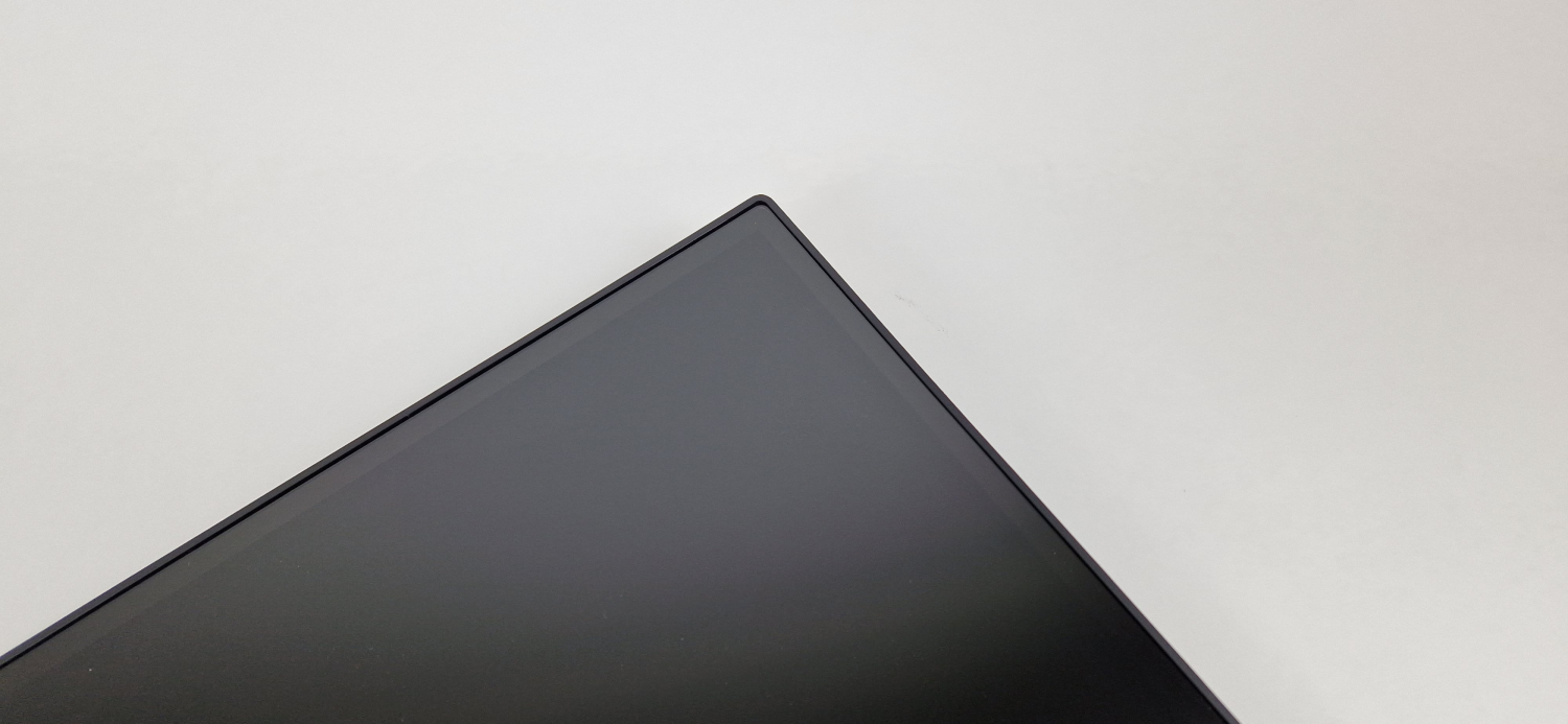

A modell megjelenésén azonnal látszik, hogy alapvetően munkára vagy általános otthoni használatra szánták. Nem a gamer monitoroknál megszokott nyakat és talpat kapta meg, hanem azokat a kiegészítőket, amelyeket a vállalat korábbi irodai modelljeinél már megismerhettünk. A félkör alakú, ezüstszínű talp jól néz ki, de ennél is fontosabb, hogy kellően stabilan tartja a képernyőt, amely szabványos 100 x 100 mm-es VESA konzolok segítségével a falra is egyszerűen felakasztható.

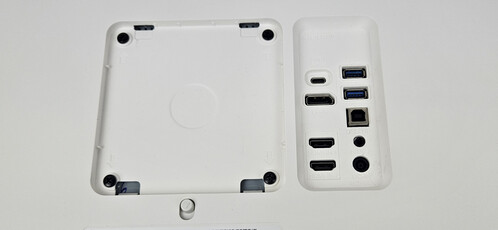

LED-ek, vagy más feltűnő kiegészítők nincsenek rajta, de ezek nem is hiányoznak. A képernyő jobbra és balra nem forgatható, de előre 5, hátra 20 fokban dönthető, és akár pivot módban is használható. A hátlapon kaptak helyet a ki- és bemenetek: két darab HDMI 2.0, egy DisplayPort 1.4, egy 3,5 mm-es analóg audió, két USB 3.0, egy USB Type-B uplink és egy USB Type-C csatlakozó található itt. Az utóbbin keresztül eljuttathatóak rá az audiovizuális jelek a DP Alt Mode támogatású laptopokról, amit ki is próbáltunk, és hibátlanul működött. Azt fontos megjegyezni, hogy a termék dobozában található egy USB-n keresztül csatlakoztatható kalibrátor (Color Calibration Sensor), amelyre később még visszatérünk.

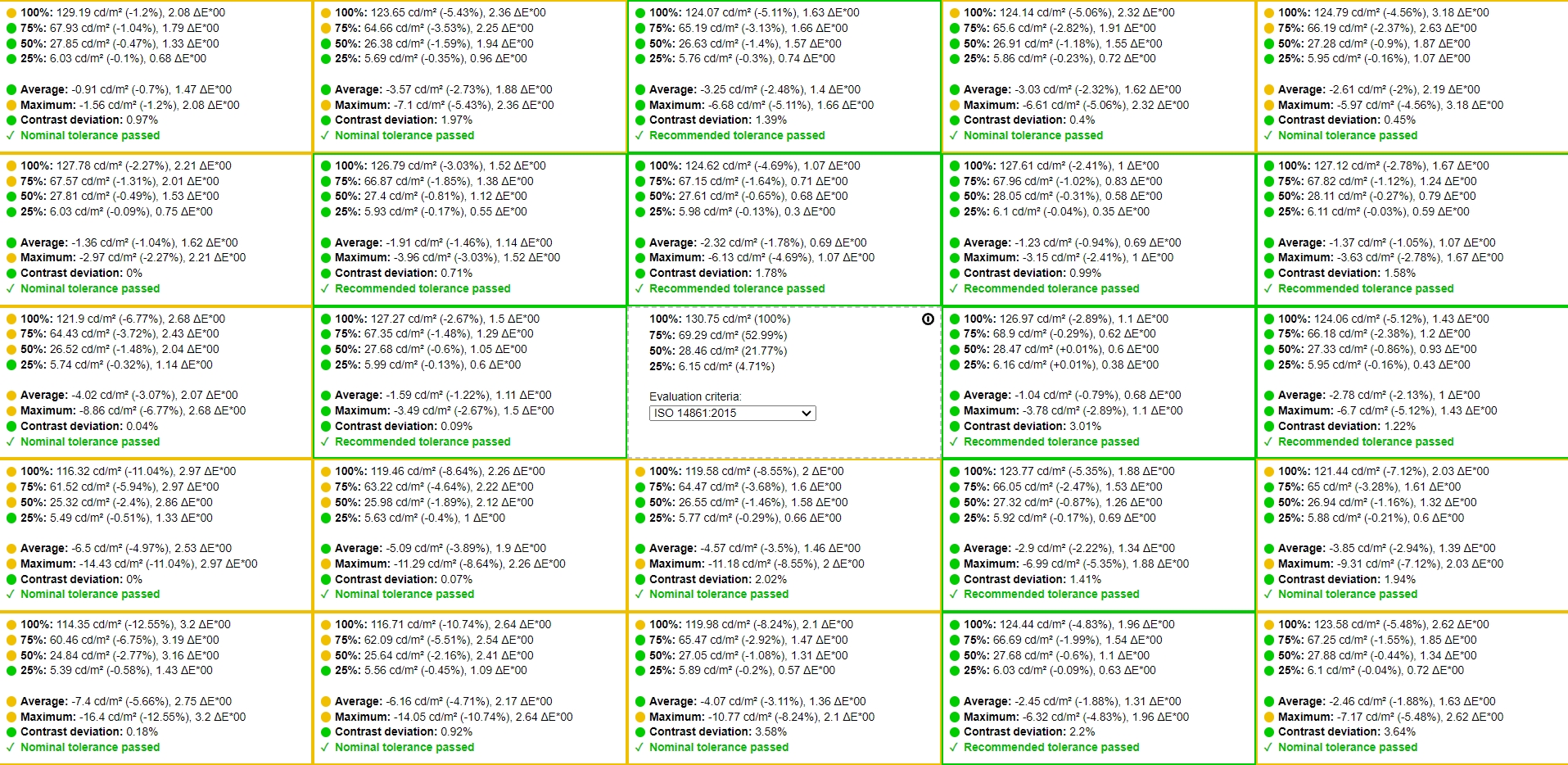

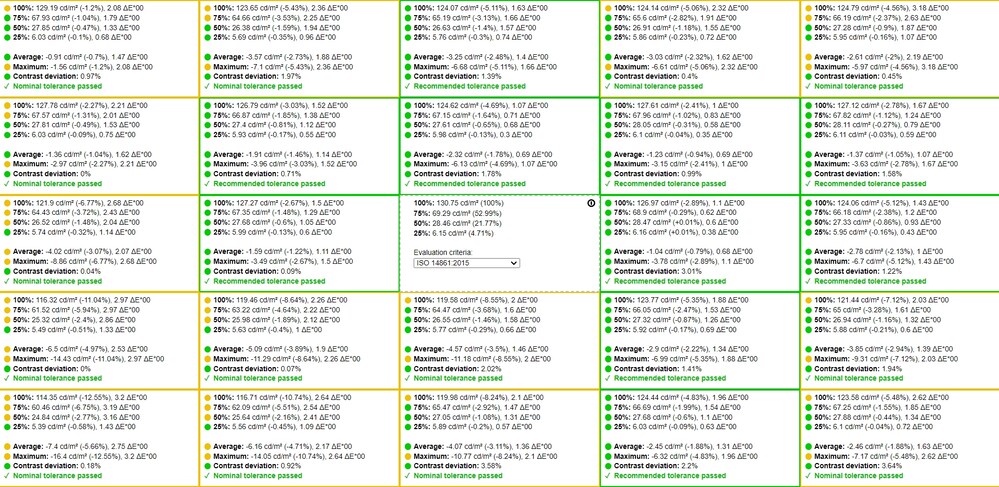

Homogenitásvizsgálat: a fénysűrűség mértéke az egyes fényerő beállítások mellett
Homogenitásvizsgálat: a fénysűrűség mértéke az egyes fényerő beállítások mellett [+]
A modell támogatja a nagy dinamikatartományú tartalmak kezelését, és a maximális fénysűrűség, ami méréseink szerint 455,5 cd/m², kellően nagy ahhoz, hogy  a HDR effektus érzékelhető legyen. Ám az is tény, hogy ma már vannak olyan rivális modellek, amelyek e téren jobban teljesítenek. A tesztelés során azt konstatáltuk, hogy a homogenitás szokás szerint nem tökéletes, de az egyes képernyő-tartományok közötti, maximum 12,55 százalékos eltérés átlagosnak mondható, vagy még egy picit jobbnak is.

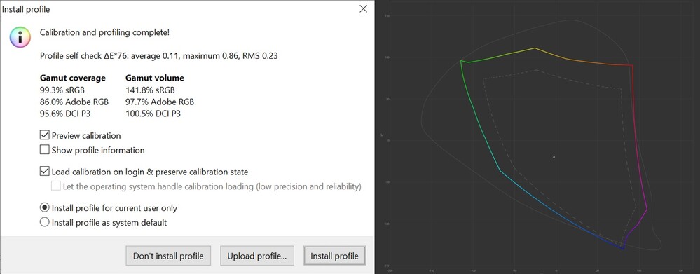

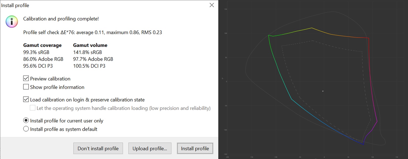

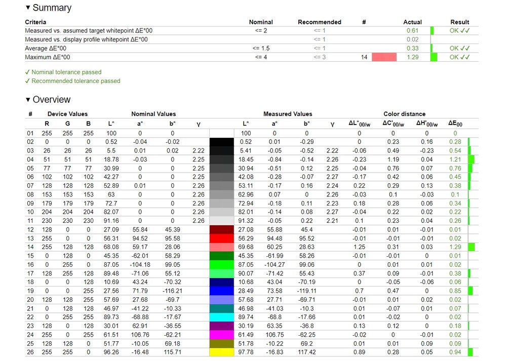

Egy i1 Display Pro kalibrátorral, illetve a DisplayCAL névre hallgató alkalmazás segítségével vettük szemügyre tüzetesebben az említett beállításokat. Sorrendben ezek a következők:  Calibration, P3-D65, SRGB. A kapott értékek közül a legnagyobb fényerőt, a feketeszintet, a valós kontrasztarányt, a színhőmérsékletet, a gammát, illetve a delta E értékeket tüntettük fel a táblázatban. Utóbbi egy olyan numerikus érték, ami két különböző szín távolságát határozza meg egy színrendszeren belül; minél kisebb a delta E értéke egy adott színnél, annál közelebb áll a referenciához (sRGB), vagyis annál jobb.
Színtér lefedettség
Színtérlefedettség [+]

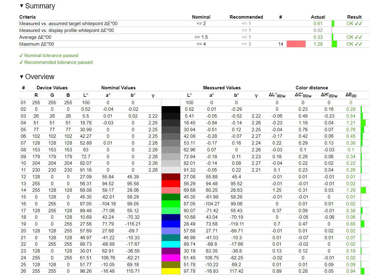

Ezt követően a célértékeket (120 cd/m² fényerősség, 6500 K színhőmérséklet, 2,2 gamma), illetve természetesen a lehető legjobb színpontosságot próbáltuk elérni, ami többé-kevésbé sikerült is. A beállításainkkal a legnagyobb delta E 1,29, az átlagos pedig csupán 0,33 lett, ezek pedig remek értéknek minősülnek. A fehér fényerő 142,9 cd/m² lett, a feketeszint pedig 0,0822 cd/m², így a natív kontrasztarány pedig 1738,6:1, 6600 K színhőmérséklet mellett. A képen a színtérlefedettség látható: a szürke szaggatott vonal jelzi a referencia színteret, míg a színes alakzatok a mért színteret ábrázolják. Eszerint a kijelző 141,8 százalékban fedi az sRGB színteret, ezen belül a számottevő pontosság 99,3%, mely értékek igen jónak minősülnek.
