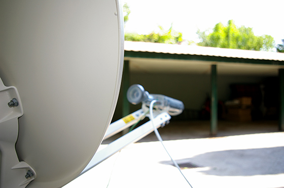

Mi még egy „szereld magad” műholdas terminált kaptunk a cégtől tesztelésre, ami annyit tesz, hogy a magunknak kellett az antennát összeszerelni, pozicionálni és rendszert konfigurálni. Ebben a csomagban a szerelési útmutató mellett egy 77 cm átmérőjű kültéri parabola, egy kétirányú kommunikációra alkalmas fejegység és egy beltéri modem található, a koaxkábelről és az antennatartó állványról nekünk kellett gondoskodnunk. Ám – noha a rendszer összeállítása és üzembe helyezése nem igényel műszerészi szakértelmet – a cég azóta beszüntette a „szereld magad” opciót, a BTeltől már kizárólag úgy rendelhető meg a csomag, hogy a terminált a szolgáltató szakemberei telepítik. Ennek előnye a garantált és számon kérhető szolgáltatási minőség, hátránya, hogy a telepítésért fizetni kell. A rendszer kiépítésének egyszeri díja – mely a műholdas berendezés és a telepítés díját foglalja magába – lakossági ügyfelek esetében és kétéves hűség vállalása mellett 80 ezer, illetve a legolcsóbb, 6 megás csomagnál 50 ezer forint. Ez utóbbi összeg a korábbi Vannet csomagoknál felszámított telepítési díj fele.
