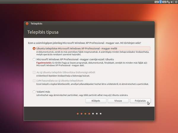

Ha döntöttünk, meggondoltuk, akkor jöhet a telepítés. Szerencsére rég elmúltak azok az idők, mikor a Linux csak nehézkesen volt együtt futtatható a Windowszal, ma már minden telepítő felismeri a gépen addig egyeduralkodó Windows XP vagy Windows 7 rendszereket és felajánlja, hogy a meglévő rendszer mellé települjön fel. Ehhez persze szüksége lesz egy kis szabad helyre, hogy létrehozhassa saját partícióit. A mai Linux rendszerek már nem ragaszkodnak ahhoz, hogy közös partíción helyezkedjenek el az egyes hagyományos, a gyökérkönyvtárban található Linux mappák (pl. etc, bin), viszont még ma is célszerű lehet a home mappát külön partícióra rakni, hogy ha újra kellene rakni vagy ki kellene cserélni a rendszert, akkor felhasználói adatainkat, dokumentumainkat és legtöbb beállításunkat a telepítés után ugyanott megtalálhassuk.
Az Ubuntu automatikusan felajánlja az előző rendszer megtartását és a dual boot beépítését
A legtöbb esetben a grafikus telepítővarázsló felajánlja, hogy a meglévő Windows partíciókat átméretezi és az így felszabaduló területet felosztja a Linux számára megfelelő módon. Persze az átméretezés nem kockázatmentes, ha valamilyen okból – például áramszünet miatt – félbeszakad, akkor valószínű, hogy a Windows nem lesz már munkaképes és adataink is elveszhetnek. Lehetőleg gondoskodjunk egy kipróbált szünetmentes tápegységről (UPS) és a legjobb, ha csinálunk mentést Windows alatti adatainkról vagy akár a teljes rendszerről.

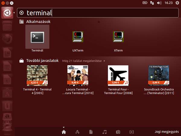

Sokkal nehezebb dolgunk van Outlook esetén, mivel a Microsoft inkább a saját termékei irányába mutató migrációs lépéseket bátorítja, azaz exportálni nemigen lehet termékeiből, legfeljebb a címjegyzéket. Megtehetjük, hogy a Windows alá feltelepítjük a Thunderbird levelezőklienst is, majd annak import funkciójával teszünk szert az Outlook mappák tartalmára (már telepítéskor felajánlja a levelezőkliens, hogy átveszi más programok adatait). Ha ez megtörtént, akkor már csak a fentebb leírtakat kell követnünk, azaz átmásolni Linux alá a default Thunderbird mappát és kitölteni a konfigurációs fájlt. Tudomásunk szerint jelenleg ez a legkényelmesebb módszer a migrációra, érdemes miatta feltelepíteni a Windows alá is a Thunderbirdöt.
Ubuntu alatt a Dash ikonra bökve, majd a terminal szót begépelve tűnik fel a parancssort indító ikon

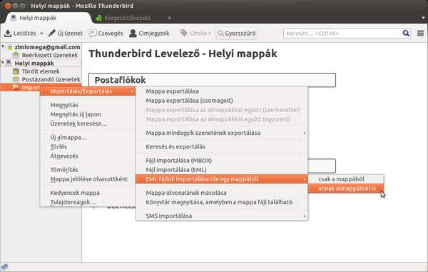

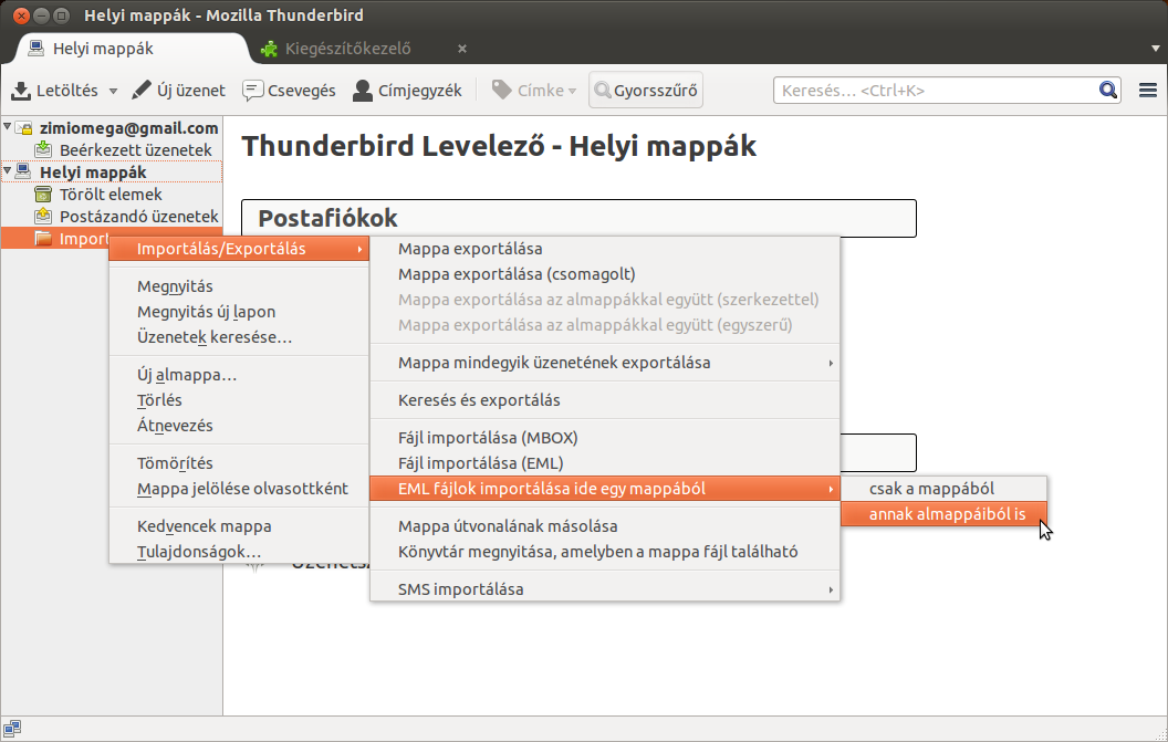

Még nem értünk tennivalóink végére. Készítsünk egy mappát a Thunderbirdben az importálandó levelek számára (mondjuk Import néven), majd innen a későbbiek során áthúzogathatjuk az üzeneteket, ahová éppen tetszik. A Thunderbird jobb oldali menüjének Kiterjesztések pontjában keressük meg és töltsük le az ImportExportTools plugint, ez a levelező újraindítását kéri majd. Kattintsunk jobb egérgombbal az imént létrehozott mappán, a helyi menüben válasszuk ki az Importálás/Exportálás – EML fájlok importálása ide egy mappából – Annak almappáiból is pontot és adjuk meg az előzőekben feltöltött emailek könyvtárat forrásnak. A plugin a megadott helyen talált emaileket mind beemeli a Thunderbirdbe.
Az ExportImportTool plugin segít az EML mappák és almappák tartalmának beillesztésében
