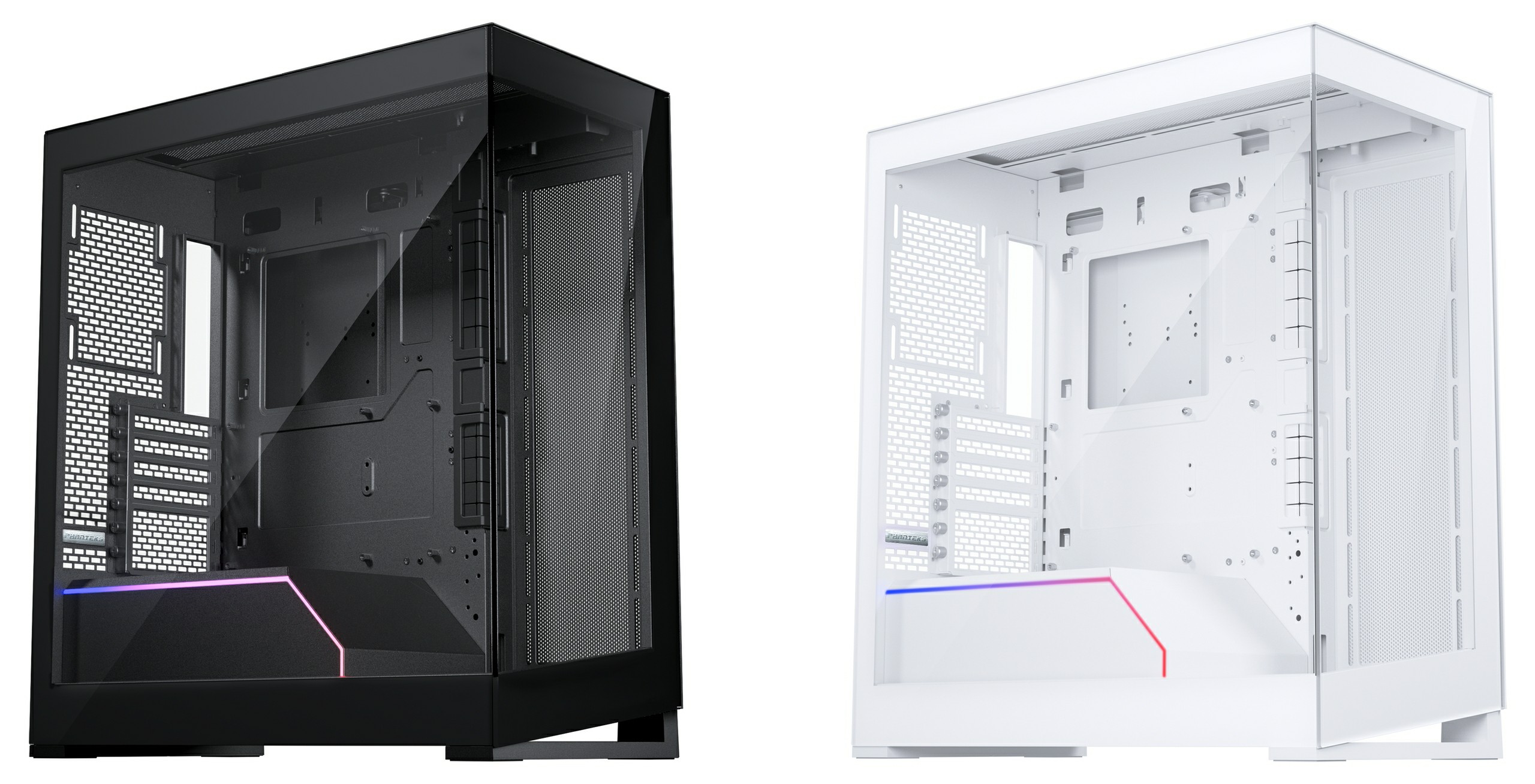

A félkörpanorámás miditoronyra pályázókat érdekelheti a körülbelül 40 000 forintos, 528 mm magas, 239 mm széles és 477 mm mély, E-ATX-es Phanteks NV5. A 7 bővítőhelyes géplak feketében vagy fehérben választható, és két irányból edzett üveglappal határolt belterében 180 mm magas processzorhűtő, 440 mm hosszú – az opcionális PH-VGPUKT4.0_03R kerettel álló helyzetben is beépíthető – videokártya, és négy 2,5 vagy három 3,5 hüvelykes meghajtó fér el. A komponensekre legfeljebb nyolc darab 120 mm-es ventilátorral fújathatjuk a levegőt, és a három becsavarozható radiátorból kettő akár 360 mm-es is lehet.
Phanteks NV5
Phanteks NV5 [+]
A tetőlemezt és a jobb oldalpanelt gazdagon megszórták szellőzőrésekkel, a tápkamra felső részén pedig fénycsíkot helyeztek el, amit az integrált D-RGB kontrollerrel vezérelhetünk. Alul kihúzható porszűrő betét található, és az előlapi kivezetések egy USB 3.2 Gen2 Type-C kapuban, két USB 3.2 Gen1 Type-A aljzatban és egy 3,5 mm-es audio jackben merülnek ki, amiknek szomszédságában a fedélzeti fényeket szabályozó gombok telepedtek meg. A garanciaidő 5 év.

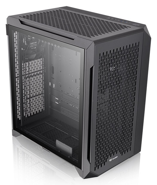

A 68 300 forintra pozicionált, ugyancsak E-ATX-es Thermaltake CTE C700 Air kiemelt hangsúlyt fordít alkatrészeink hűvösen tartására, és deszkánkat az óramutató járásával megegyező irányban 90 fokkal elforgatva passzinthatjuk bele, tehát annak hátlapi pajzsa felfelé fog nézni. Az 566,5 mm magas, 327,6 mm széles és 505,5 mm mély, 7 bővítőhelyes kalyiba balról 4 mm vastag edzett üveglappal takart, öt porszűrővel védett bendőjében 190 mm magas CPU-hűtő és radiátor meglétének függvényében 327 vagy 410 mm hosszú videokártya fér el, ráadásul az utóbbit horizontálisan vagy vertikálisan egyaránt munkára foghatjuk.
Thermaltake CTE C700 Air [+]
A betelepíthető léghajtók száma 12, amelyekből három 140 mm-es, 1500 rpm-es tempóig gyorsítható példány tartozék, de a vizezés híveinek sincs oka panaszra, ugyanis ők három radiátorban gondolkodhatnak, 360 mm-es méretig bezárólag (AIO-val kettő 420 mm-es is lehet). Klasszikus formátumú háttértárolók vonatkozásában egy 3,5, továbbá hat 2,5 vagy 3,5 hüvelykes SSD-vel/merevlemezzel tervezhetünk, és a maximum 220 mm hosszú tápegység hátra, az alaplapi tálca túlsó felére fészkelte be magát. A felül állomásozó előlapi kivezetések sorában itt is ugyanolyan USB csatlakozók strázsálnak, mint a Phanteks előbb bemutatott portékáján, viszont audio jackből kettő van.

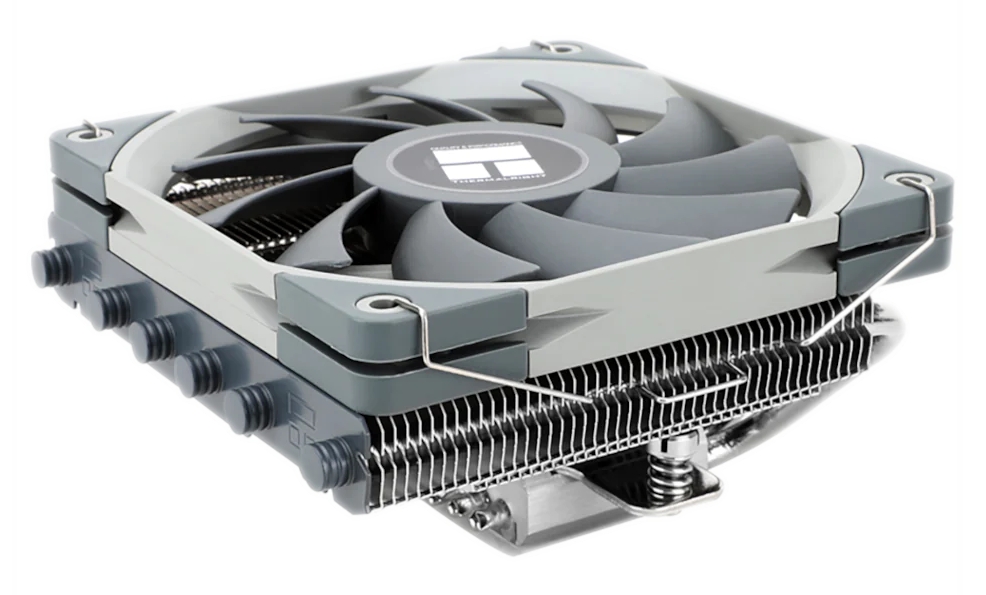

A hazai webshopok kínálatát helytakarékos, "top-down" dizájnú processzorhűtő után bújókat célozza a 67 mm magas, 123,5 hosszú és 120 mm széles Thermalright AXP120-X67, amit 21 990 forint leszurkolását követően vehetünk birtokba. A 490 grammos hűtő alumíniumlamelláit hat darab – 6 mm átmérőjű – hővezető cső kapcsolja a nikkelezett réztalphoz, és a bordázaton trónoló, 120 mm-es (folyadékcsapágyas) szélgép rezgéselnyelő gumisarkakkal megspékelt kerete 15 mm vastag.
Thermalright AXP120-X67 [+]
A lapátok percenkénti fordulatszáma 1800-ig tornászható fel a PWM-es vezérlésnek hála, és 59 cfm légszállításukhoz 1,36 mmH2O statikus nyomás és 26,1 dB zajterhelés társul. A kompatibilis foglalatok mezőnyében az Intel LGA115x, -1200, -1700, -2011(-3), -2066 és AMD Socket AM4/AM5 tokozás mellé húzhatunk strigulát.
