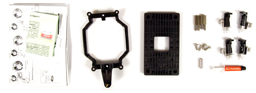

Egészen érdekes volt az LGA775-ös rögzítőrendszer. Itt nem fémlemezekre, hanem egy méretes, műanyag keretre kellett felfeszíteni a négy gyorsoldós talpat. Ez a művelet ugyan egyszerű volt, de a vártnál nagyobb erőfeszítést igényelt.
Még nagyobb gondot okozott a keret behelyezése. Elsőre azt hittük, be sem fog férni Asus alaplapunkra a hatalmas bordák közé, de végül csak beerőltettük. Az az érzésünk, hogy akadhat olyan alaplap, aminél a feszültségszabályozó rendszer útját állja majd. Persze biztosan átgondolták ezt a kérdést a Thermaltake mérnökei (úgy, mint az Asusnál a villáskulcsosat), még az is lehet, hogy pár alaplapra felpróbálták a kreálmányukat.
Elég ijesztő volt a szerelés utolsó mozzanata, az alsó fémpánt rögzítése a keret felnyúló csavarjára. Az volt az érzésünk, hogy pár csavarással simán el tudjuk törni a műanyagelemet, de azért a végsőkig nem mentünk el. Felszerelve a hűtő már pompásan mutatott az alaplapon.
