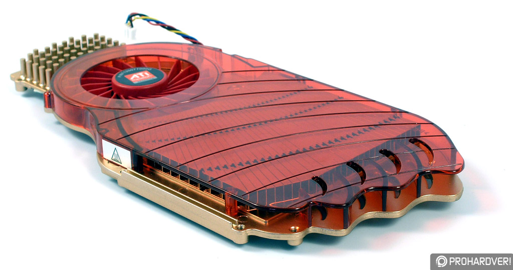

Végül, de nem utolsósorban lássuk az eredeti ATI Radeon HD 4850-et! Egyedüliként van lapos, a szomszédos kártyahelyet nem zargató hűtése. A vörös műanyagburkolat enyhe ívben végződik, kissé fölfelé irányítja a pici ventilátor légáramlatát. A kártyát úgy alakították ki, hogy a lapos fémdarab lefedje a feszültségszabályozó részleget is, tehát a magasabb alkatrészek oldalra kerültek.
Rengeteg csavar tartja a helyén a referenciahűtőt, ami korrekten befedi nemcsak a PWM-es részt, hanem a memóriamodulokat is, amelyek hűtéséről egyedül a drága Asus MATRIX-nál gondoskodtak. A pici lapátkeréknek négytűs a csatlakozója, az automata mellett megfelelő szoftverrel is szabályozható a fordulatszáma.

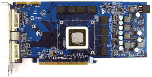

Még tovább tolták a GPU-t a Gigabyte mérnökei. Minden kondenzátor szilárdelektrolitos, a ventilátorcsatlakozónak viszont csak a helye van meg. A ventilátoros modellekre két- vagy négytűs aljzat is kerülhet. Annak ellenére, hogy a passzív Gigabyte-on is csak nyolc memóriamodul van, azok összesen 1 GB-ot tesznek ki, ugyanis a rajta található Samsungok már 1 gigabitesek. Nemcsak a képen tűnik úgy, hanem a valóságban is valamivel rövidebb a nyomtatott áramköre, mint a korábban tárgyalt vetélytársainak. Ez egy szűkebb házban sorsdöntő lehet.
Gigabyte GV-R485MC-1GH
