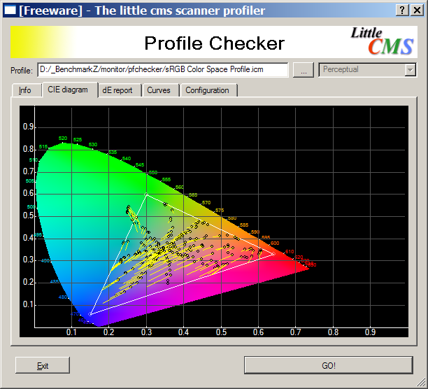

Frissítve 2007.03.06: Hivatalos forrásból megtudtuk, hogy jól spekuláltunk a Samsung 931C-n tapasztalt "anomáliával" kapcsolatban. Mint kiderült, ha egy panel színtérlefedettségét növeljük, akkor a színprecizitás viszont csökken (ellenben a megjeleníthető színek száma nő - evidens). Ez annak köszönhető, hogy a színmélység (8 bit) utal a színskála tagoltságára, azaz előre meghatározott, hogy az RGB színkódok az XYZ-térben milyen távolságra találhatók egymástól, ami a színtérlefedettség növelésével (72-ről 92%-ra) szintén megváltozik. Ergo ha a 931C-t az sRGB helyett az Adobe RGB színtérhez hasonlítottuk volna, akkor alacsonyabb deltaE-értékeket kaptunk volna.
