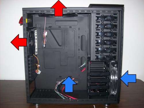

Persze. Elsősorban attól függ, hogy melyik a jobb irány, hogy mi van a ventinyílások előtt és hogy a többi ki- és befújó venti összeadott légszállítása milyen.
Általános szabály, hogy jobb ha túlnyomás alatt van a gépház (a befelé áramló levegő több, mint a kifelé).

@(#22229) atish15: Nem tudom így nehéz megmondani. Ki kell tesztelni. Én általában az első be- és a hátsó kifújóra szoktam tenni a két legnagyobb légszállításút, majd sorban az alsó be- felső ki- és a legkisebbet az oldalsóra. Így egy elég masszív légáramlat megy elöl-alulról hátra-fel a házban. Az oldalsó csak ahoz kell, hogy középen a VGA is kapjon egy kis teljesen friss levegőt a bordáira.

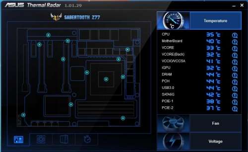

Jelenleg a hőfokok a következő képpen alakulnak idle:
Alaplap 38°C
CPU 35°C @ CPU hűtő 994 RPM
HDD: 36 °C @ HDD előtti hűtő 426 RPM [ Érdemes lenne emelni a HDD előtti venti fordulatszámán? ]A ház tetejében ugyan ki van alakítva 2db 140-es / 2db 120-as hely, de ide normál vastag ventiket alig lehet berakni, pl nekem csak úgy férne el, ha a proci 8 pines csatiját nem az alaplap mögött vezetve hozom illetve a CPU_FAN csatlakozóktól is csak 2-3mm-re van egy normál 120-as venti.
Hátulra (ahol gyárilag is van) érdemes lenne berakni 7V-on a Xigmatek gyári ventit, vagy felesleges mert hőmérsékletben 1-2 fokot nyerek +hanggal? -

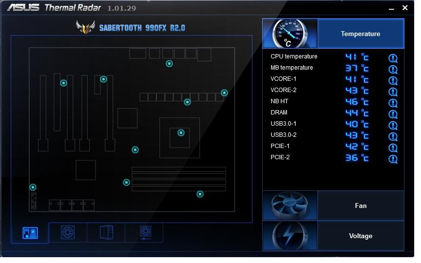

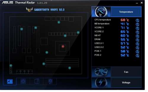

Draven23
Problémáim vannak a gép melegedésével remélem tudtok segíteni, kb. 15-20 perc BF3 után a hőmérséklet adatok ilyenek lesznek
szerintem ezek nagyon magas értékek vagy nem?A konfig a következő: ASUS SABERTOOTH 990FX R2.0 + AMD FX8350 + Cooler Master Hyper TX3 EVO, Corsair Vengeance — 16GB Dual Channel DDR3, ASUS HD7770-DCT-1GD5 x2 CrossFire, HDD Seagate 1,5TB 64MB SATA3, Chieftec Smart 600W GPS, Ház Cooler Master K350. 3 napja van összerakva!
Ventilátorok elhelyezése: Van egy a gépház elején befelé fúj, oldalt az is befelé, hátul kifelé, proci hűtő két ventilátoros elhelyezés a gép ház háta felé fúj mind kettő.
Mi lehet a probléma?
Válaszotok előre is köszönöm! -

nem hirtelen fokozatosan! a proci hűtő állása jó úgy mert el lehet fordítani?
Draven23
válasz superecneB #22239 üzenetére
meg csináltam a pasztázást semmi változás
