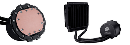

Lehet, hogy rászánom magam egyre, aztán H50 vs. Megahalems próba. Meglátom melyik a jobb, az marad. Akinek van vízhűtéses tapasztalata esetleg megsaccolhatná, hogy mennyire hangos egy ilyen kaliberű pumpa. Mondjuk egy 800rpm-es halk ventihez képest.
Meg mit gondoltok arról, hogy azt írják a ventit meg kell fordítani, hogy befele fújjon. Hátsónál ez nem szerencsés. Ha én hagynám rendesen kifújónak akkor az sokat rontana a hatásfokán?[ Szerkesztve ]

Engem egyelőre annyira nem nyűgözött le. Az egyik tesztben pont arra mutatnak rá hogy mennyivel jobb a hatásfoka ha a ventik befele fújják a levegőt. Ezzel csak az a baj, hogy éppen elveszíti az egyik előnyét, mégpedig azt, hogy a házon kívülre lehet kipateroltatni vele a CPU által generált hőt. A másik amiről nincs pontos infó az a pumpa által generált esetleges zaj. Na meg az élettartam, magyarán, hogy mennyi időt bír ki anélkül hogy elkezdene szivárogni.
Jó lenne egy H50 vs. TRUE teszt ugyanazzal az egy darab ventivel...

Én gondolkozom rajta. Nagyon tetszik a kompaktsága, és az egyszerűsége. De pont azon rágódok én is, hogy vajon milyen zajjal, rezonanciával jár a pumpa működése, mert ha jól olvastam minden tesztben a ventilátor által keltett zajt mérték.

Kompakt és egyszerű ez nem kétséges. Könnyen szerelhető. Egyedül azzal kapcsolatban van kétségem hogy megéri-e lecserélni egy TRUE-et egy ilyenre. Ez a csere alaphangon 10K lenne. Kétségeim vannak azzal kapcsolatban hogy ennyit megér-e a dolog. A TRUE örök élet +egy nap (illetve a TR nem rest hozzá kiadni újabb lefogatókat ha szükséges), még a H50-ben lehet hogy 2,5 év múlva kipurcan a pumpa vagy elkezd ereszteni a tömítésnél aztán mehet a kukába mivel eléggé egyedi cucc.
A linkelt összehasonlítással is az a baj mint amiket már eddig is találtam:
Stock Heat Sink fans:
Thermalright stock 39cfm 120mm
Corsair H50 stock 59cfm 120mm20cfm elég nagy különbség....

A szivattyúnak gyakorlatilag nincs hangja.

Én is e felé hajlok inkább, bár azért egy ugyanolyan ventikkel szerelt tesztre még kíváncsi lennék. Ami nagy előnye, hogy egy ilyen hűtésnél már kényelmesen hozzá lehet férni a RAMokhoz. A TRUE eléggé belelóg az első foglalatba, pontosabban inkább a ventilátora. Erre a H50-re meg kényelmesen fel lehet dobni akár 2 ventit is úgy hogy az annyira nem zavar sok vizet.

A tesztekben direkt kihangsúlyozzák, hogy a hátsó ventit meg kell fordítani, hogy fújja át a levegőt a radin. Teljesen felborítva ezzel a ház szellőzését.
Mindegy én kipróbálom, igaz nem TRUE-val hanem a Megahalems-el eresztem össze. De nem a gyári ventivel, hanem mindenképpen a mostani ventiket fogom használni így ugyanakkora hang mellett lehet látni a különbséget. Illetve azért kipróbálom 2-vel is, hogy érdemes e egyáltalán rátenni 2-t. Pumpa hangjára én is kíváncsi vagyok mert a hang a legfontosabb, bár nem biztos, hogy az én szavamra adsz. -

Ezt a Corsair találta ki... Hűtési szempontból jó megoldás, mert nem a házban már felmelegedett levegővel hűtöd a radit, hanem a hűvös kinti levegővel, tehát nyersz 3-4 fokot. Viszont a belső alkatrészekre ráfújni ezt a meleget elég szar ötlet.... Szerintem két közepes venti köté szendvicselve kifelé a radit teljesen jó. (Szerelvény van hozzá elvileg.) Vagy amit mindenképp ki kéne szerintem próbálni, hogy a ház tetejébe szerelni (akinek lehet) és hogy kifelé, felfelé kifújatni a meleget. [link]. Bár tartok tőle, hogy nálam max egy db ventivel férne oda be....

Fel lehet így is fogni és meg is oldható, de nem a hozzá kapott csavarokkal. Azzal csak úgy tudod, hogy egy ventinek mindenképpen a radi és a ház közé kell esnie, a hossza miatt.
A videon ahol bemutatják a beszerelését ott is előbb megfordítja az ember utána teszi fel rá a radit. Én mondjuk biztos nem fordítom meg, megpróbálom úgy milyen ha csak szívja le róla 1 venti, illetve 2-vel milyen.HSM: nyilván a szendvics a leghatékonyabb, de az még egy venti és dupla hely, de azért megpróbálom. Illetve azt is kipróbálom, hogy milyen felül, főleg ha megtudom oldani valahogy mert ott 14-es venti van.

Igen, ez igaz, hogy dupla hely, viszont azt a dupla helyet nem ott foglalja el a hűtő, ahol a leggázosabb. (A proci/ram környékén) Vagy talán még azt is be lehet játszani, hogy egy venti belül, egy kívülről... Bár ez lehet hangban nem lenne nyerő....
Azt még jó lenne tudni, hogy ami itthon kapható a régi rugós, vagy az új rugó nélküli okosított lefogatással jön-e?
Kinn már az újabb revet kapni sajna...Ja, és mégvalami.... Hang szempontjából ki kellene azt is próbálni, házba beszerelés nélkül milyen hangos... Mert sok házban a venti rácsa hangosítja fel a ventiket, nem gyengén....

Mondjuk hely szempontjából valóban nem gond a dupla venti sem. Kívülre viszont biztos nem teszek ventit mert az idiótán nézne ki. A venti ráccsal nem lesz gond.
Hát, hogy melyik rev. azt nem láttam sehol feltűntetve, de remélem az első, nekem az szimpatikusabb.[ Szerkesztve ]

Ahogy nézem az első darabokhoz nem járt AMD felfogatás, tehát aki ilyen rendszerhez veszi az jobb ha alaposan megnézni a dobozt vásárlást előtt. Illetve a 2. venti felfogatásához nem jár csavar.
Viszont készséggel megmondják hogy pontosan milyen kell hozzá...
