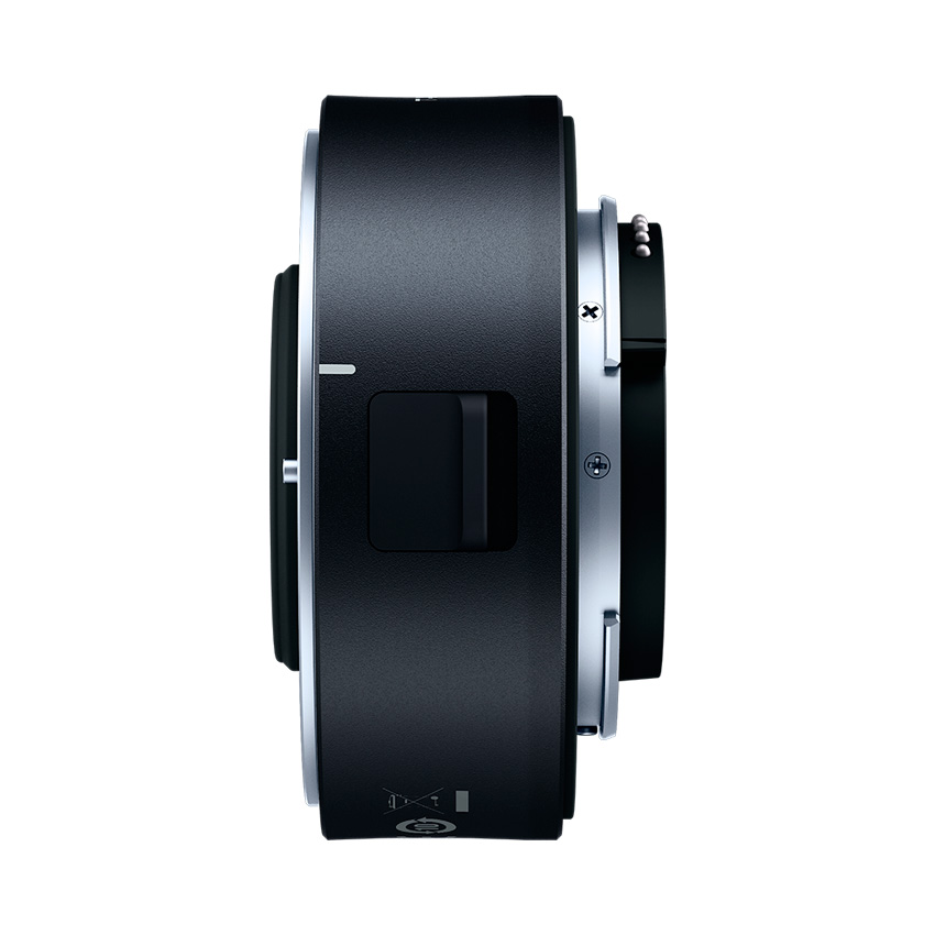

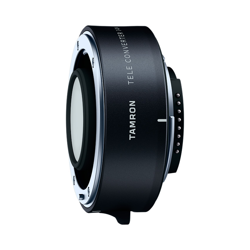

Tamron TC-X14
  • Nagyítás: 1,4x
  • Felépítés: 6 lencse 3 csoportban
  • Teljes hossz: 34,1 mm (Canon), 32,3 mm (Nikon)
  • Tömeg:  205 g (Canon), 180 g (Nikon)
  • Méretek: 21,4 x  Ø70 mm (Canon), 21,4 x  Ø62,6 mm (Nikon)

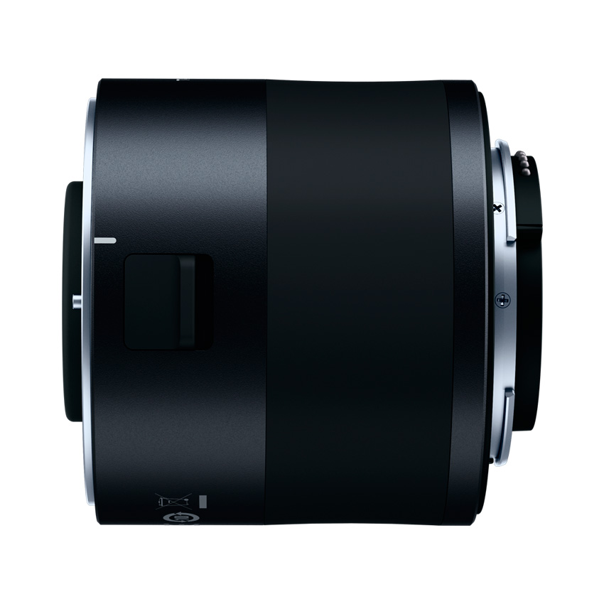

Tamron TC-X20
  • Nagyítás: 2x
  • Felépítés: 9 lencse 5 csoportban (ebből egy alacsony szórású (LD) tag)
  • Teljes hossz: 66,8 mm (Canon), 65 mm (Nikon)
  • Tömeg:  360 g (Canon), 305 g (Nikon)
  • Méretek: 53,6 x  Ø69,8 mm (Canon), 53,6 x  Ø62,3 mm (Nikon)
