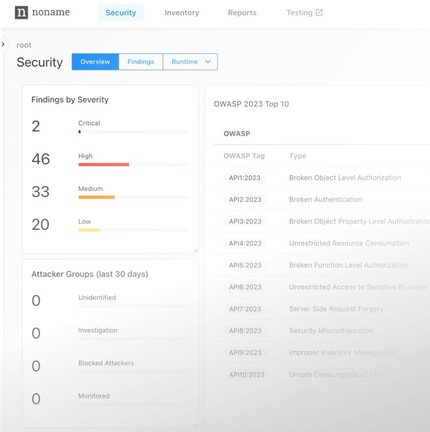

Az IBM szolgáltatásportfóliója nemrég a Noname Security haladó API védelmi megoldásával is bővült. A Noname elsősorban azon biztonsági területekre fókuszál, amit a hagyományos tűzfalak és gateway-ek már nem nyújtanak:
  • API-k automatikus felderítése és leltárazása: Amiről tudunk, azt tudjuk védeni, de nem ritka, hogy egy vállalatnál régi, már senki által nem számon tartott és felügyelt API-k továbbra is elérhetők maradnak, további támadási felületet jelentve.
  • API konfigurációs hibák automatikus keresése, súlyosság szerinti kiértékelése, javítási tevékenységek kezdeményezése és nyomon követése.
  • API futási biztonság: támadási kísérletek valós idejű detektálása és blokkolása az API forgalom elemzésével.
  • API biztonsági tesztelés automatizálása szimulált rosszindulatú forgalommal és sérülékenységvizsgálattal, akár a CI/CD (folyamatos integráció, folyamatos szállítás) részeként.
A fenti funkcionalitás segítségével az API governance-ban megfogalmazott elméleti kívánt állapot és a ténylegesen megvalósult API működés közötti bármilyen eltérés hamarabb és biztosabban felfedezhető és megszüntethető, jelentősen csökkentve az API-k által jelentett IT biztonséági kockázatot. Az Intalion Rendszerintegrátor Kft. szakértői tevékenysége az API kezelés teljes keresztmetszetét lefedi: a hivatalos IBM Gold partnerként nyújtott rendszerbevezetés és támogatás mellett módszertani tanácsadással és vállalati API governance megalkotásában is segítünk nagy- és középvállalati ügyfeleinknek.
