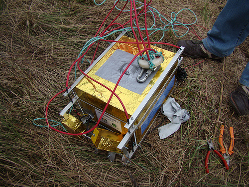

Négy spanyol diák, név szerint Gerard Marull Paretas, Sergi Saballs Vila, Marta Gasull Morcillo és Jaume Puigmiquel Casamort tanárukkal különleges küldetésbe vágtak bele 2008 tavaszán. Szerettek volna egy balon segítségével körülbelül 10 km magasságba juttatni egy fényképezőgépet, majd ott fotókat készíteni vele. A Meteotek08 elnevezésű projekt nem volt egyszerű, hiszen a főiskolásoknak olyan szerkezetet kellett építeniük, amely kibírja az akár -40 - -70°C-ot is, rendelkezik GPS jeladóval, és olyan rádiókapcsolatot lehet vele létesíteni, melynek több tíz kilométer a hatótávolsága. A lelkes diákok tehát nekiláttak, és egy év alatt tető alá hozták a tervet, vagyis inkább egy direkt erre az alkalomra épített dobozba szerelték a műszereket.

A fényképezőgép egy mezei Nikon Coolpix L15 volt, mely 8 megapixelével és 3x-os optikai zoomjával tökéletes ár/minőség arányt tudott felmutatni. A kamera többrétegű borítást (hilti-szalag, szivacs, fólia, stb) kapott, hogy megvédjék a hidegtől és a fagyástól. Eredetileg úgy szólt a terv, hogy rádiójelekkel elküldik, és SD kártyára is rögzítik a képeket, de az utolsó pillanatban egy hibás szoftveres módosítás miatt utóbbi lehetetlenné vált. A vezeték nélküli adatátvitel ilyen távolságban sosem életbiztosítás, főleg házi fejlesztésű eszközökkel, ezért félő volt, hogy meghiúsul a terv, de szerencsére minden tökéletesen működött. Sőt, mi több, a héliummal töltött ballon a vártnál több mint háromszor magasabbra juttatta az összesen másfél kilós szerkezetet, így a kis kompakt 30 kilométeres magasságból is készíthetett képeket. A sztratoszférában tett látogatás után a ballon elvesztette a nyomását, és a szerkezet zuhanni kezdett. A percekkel későbbi becsapódás az eredeti helyszíntől körülbelül 10 km-re történt. Az építőket dicséri, hogy miután megtalálták a maradványokat, azok még mindig jeleket sugároztak.
