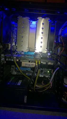

Ez mondjuk még egy régi konfig képe. -
De pont ez az, hogy nekem is azért kellene pwm, mert annyi venti ami nekem van (6), félgőzzel is kivisz mindent, nem kell hogy max fordulaton pörögjön mind. pwm-mel meg szépen igény és felhasználás alapján lehet szabálzoni, hogy mindig csak annyira pörögjön, amennyire kell.
Ribi
Menthirist #60172 üzenetére
Nem, de nem is kell.
Ennyi venti amúgy is kiszellőztet, bármi is fűt odabent -

Túl...élethűre sikerüült
Nemtűnik fel elsőre h netes..sem másodikra..de ha így van.
Apollo_21
tothjozsi96 #60112 üzenetére
Értem én a humort..de most minek jó h feszíti azt a szegény ram foglalatot? hogy jól elqr..jon..és legyen használhatattlan?
nekem mind1..de addig vagy kivenném a ramot..vagy már tegnap elcseréltem volna azt a hűtést...
Házibarkács megoldásként a ramhűtést leszedném vagy a hűtőről azt a ventit ami odalóg..akármi. -
tothjozsi96
m4ss1v3_ #60111 üzenetére
Ez a fajta?
alacsony modulVagy ez a fajta?
magas modulHa a második fajta, szóval a magasított akkor nem lesz jó.
h1mpi
tothjozsi96 #60109 üzenetére
Ez ha a sajátod, kéretik a kezed eltörni
Apollo_21
Ez remélem nem saját...
