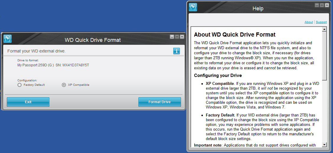

    Egy hónapja érdeklődtem itt a 2T feletti WD MyPassport HDD-k Windows XP-s kompatibilitásával kapcsolatban. Közben megérkezett az ebay-ről rendelt HDD és le tudom írni a tapasztalataimat, talán valakinek még hasznára válhat.
    A konkrét típus, amit be tudtam szerezni egy külső 3 TB-os WD My Passport Ultra - WDBBKD0030BBY-0A
    Először teljesen úgy nézett ki, hogy megszívtam, ez már nem fog menni XP alatt a teljes tárkapacitásával.
    Amikor rádugtam XP-re, a már korábban telepített WD SES driver felismerte rendben, de nem jelent meg új meghajtóként a Disk Management alatt. :U Aztán próbáltam Windows 7 alatt. Ott látszott rendben, meg is nyitottam a meghajtón gyárilag megtalálható könyvtárat. Az ebben lévő User Manual a kompatibilis operációs rendszerek között már nem említette az XP-t. :O
    Ezek után eszembe juttot, hogy a régi, tönkrement 3 TB-s My Passport meghajtóm (WDBBKD0030BBL-05) gyári könyvtára le van nekem mentve valahol. Meg is találtam. Annak a kézikönyvében pedig egyértelműen írják még az XP kompatibilitást! Ebben mentésben meg is találtam a lényeget, egy WD Quick Formatter.exe nevű kis progit, ami végrehajtotta a csodát! :DD :DD :DD
    Ráeresztettem az új meghajtóra, kiválasztottam az XP kompatibilis formázást, és két perc múlva teljesen XP kompatibilis volt lemez, a teljes egybefüggő 3 TB elérhető lett egy partíción! :C :C :C :R
    Szóval van megoldás, működik is, ahogy reméltem, csak a WD valamiért az újabb gyártású meghajtóin már hivatalosan nem hirdeti a kompatibilitást és nem is terjeszti már az ehhez szükséges programot. ;]

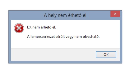

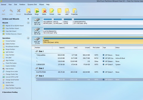

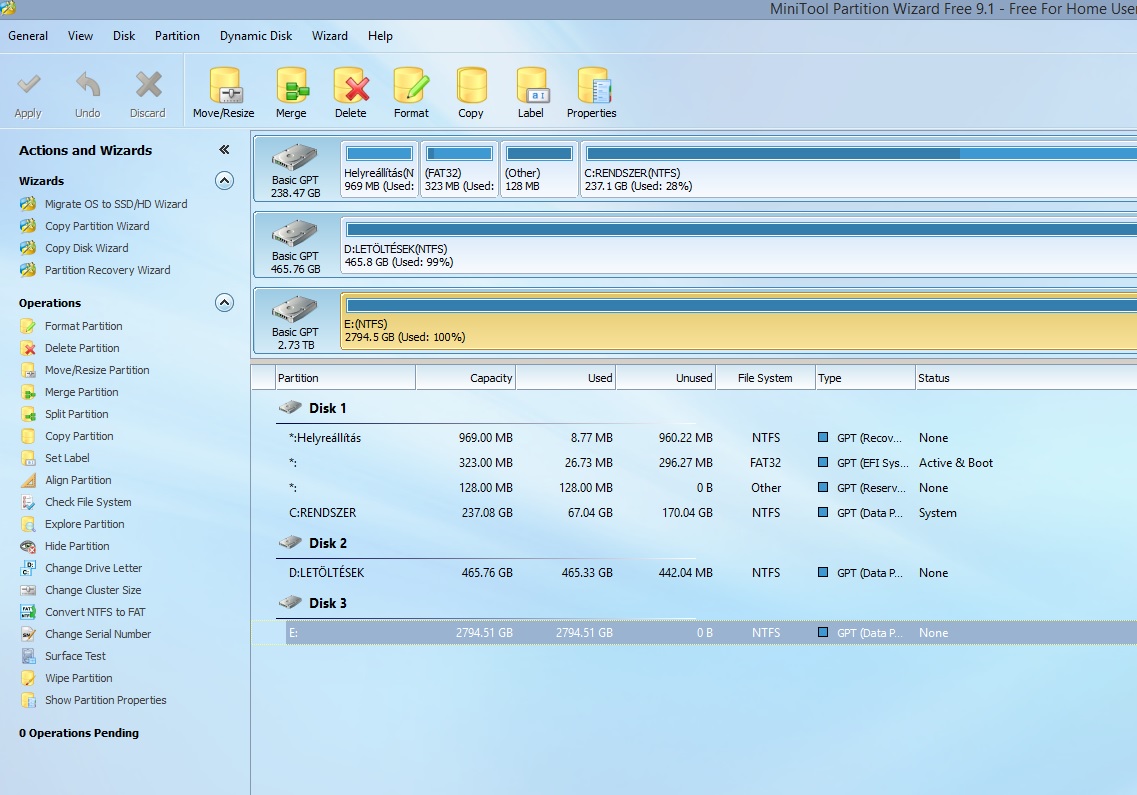

    December elején vettem egy RaidSonic IcyBox Dupla 3,5"-os dokkolót, és semmi probléma nem volt, míg egy 256GB-os Samsung 850 PRO SSD-re nem cseréltem (január közepén) a korábbi Western Digital VelociRaptor 500GB HDD-t.
    Nem újratelepítettem, hanem egy pár perces mutatvány után a MiniTool PartitionWizard Migrate OS funkciójával átvittem az SSD-re a komplett cumót. Néhány nappal ez után a dokkolóban használt egyik HDD-ről eltűnt egy mappa 100GB (szerencsére nem nélkülözhetetlen) adattal. Egy hétre rá egy másik HDD-re valami olvasási hibát írt csatlakoztatáskor (2 volt párhuzamosan bedokkolva, de csak az egyikre jelzett) és a Windows felajánlott egy helyreállítási opciót. Korábbi rossz tapasztalatok miatt (szintén adatvesztés a csuda helyreállító miatt) a MiniTool program helyreállítóját használtam, de később feltűnt, hogy ismét hiányzik egy komplett mappa (ezúttal a legfontosabb dokumentumok). Egy része megmenekült, de a lényeg elúszott.
    Vírusom elv. nincs; (fizetett) ESET SmartSecurity legfrissebbje van fenn.
    Viszont tegnap már jó ideje (fél nap) rá volt dugva a dokkoló két frissen vásárolt Toshiba 7200 3TB-os winyóval, és mikor a szokásos "alvó üzemmódból" magukhoz tértek a lemezek, ismét megjelent a korábbi sérült lemezes szöveg.

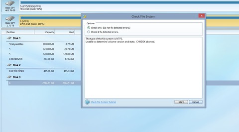

    Mindenféle lemezkezelő programok teljesen épnek látják mindkét HDD-t, csak most nem tudom visszaállítani formázás nélkül.
    Bekötöttem a gépbe az egyik lemezt, hátha csak a dokkoló bénázik, de ott sincs semmi, ahogy Linux alatt is hasonló a helyzet.
    A jelenlegi lemezek GPT/NTFS-be lettek formázva - értelemszerűen. Windows 8.1 Home.
    Kérdések:
    Okozhatja-e a dokkoló a galibát?
    Lehet-e az újratelepítés "megspórolása" a ludas?
    Ugye nem pont egyszerre szart be két vadi új lemez? :)
    HELP!

    Ha gyári külső HDD-t vesz, akkor azokat eleve nem szükséges újraformázni, mivel már gyárilag formázva vannak általában NTFS-re. Bár előfordulnak még olyanok, amelyeken FAT32-es partíció van és azoknál nyilván indokolt az NTFS-re való formázás. Továbbá némely típusnál trükköznek az USB chip firmware beállításaival, így olyan régi OS alatt is használható egyben a 2 TB+ tárkapacitás, mint pl. a Windows XP [link]. Utóbbi (32 bites verziója) ugye csak az MBR-t ismeri és egy > 2 TB (külső) HDD-hez már GPT partícióstílus szükséges. Viszont ezen típusoknál az USB vezérlő MBR-nek mutatja az OS felé pl. a 3 TB-os külső merevlemezt is, holott hivatalosan annak GPT-nek kéne lennie. Tehát ezeknél általában nem nagyon kell semmit állítgatni és újrapartícionálni. De, ha valaki külön veszi meg a merevlemezt és hozzá a külső házat, akkor annál természetesen a lemezkezelős inicializálásnál a GPT-t kell beállítani egy 2 TB-nál nagyobb HDD esetén.
    Az UEFI - GPT a > 2 TB HDD-ről történő OS bootolásnál fontos. Ugyanis ahhoz eleve előbbi szükséges, legalábbis Windows esetén mindenképpen [link].
    Ha WD-t akar venni az ismerősöd, akkor gondolom 3,5" Elements Desktop / My Book a kiszemelt. Előbbinél nem tudom pontosan, de utóbbinál szintén az a trükkös gyári partícionálás van, amit fentebb említettem.
    Amúgy léteznek 4 TB-os külső meghajtók 2,5" méretben is és lassan az áruk is egyre kedvezőbb —► logout cikk.

    Nemrég egyik fórumtárs készített egy tesztet az 1 TB-os verzióról. Abban említi, hogy nála leválasztás / gép kikapcsolása után is világít a LED, de nem zavaró a fényereje. Ennek működésével általában nem nagyon lehet mit kezdeni, ez egy gyári, firmware szintű beállítás.
    Fájlrendszert illetően gyárilag FAT32-re van formázva, aminél eleve kontra a max. 4 GB-os fájlméret. Tehát, ha ennél nagyobb méretű fájlokat akarsz rámásolni / tárolni, akkor át kell formáznod NTFS-re, ami alapból javasolt is. Elég a gyorsformázás, nem kell a teljes formázással órákat vesződni. A formázás pedig értelemszerűen minden adatot töröl róla, de azon kívül más változás nem lesz. Illetve a TV gondolom tudja kezelni az NTFS fájlrendszert, tehát annál sem lesz emiatt probléma.
    Amúgy a tiedben milyen HDD van, ha 1 TB-os, akkor abban is WD10JPVX?

    válasz Ferenc. #19045 üzenetére
    Egy 1 TB-os lemez magától nem lesz 32 GB-os. Ha nem valami vírus művelte ezt, akkor márpedig valamit mégiscsak babráltak a partícióval. Illetve jó lenne megadni konkrétumokat is, hogy pontosan milyen eszközön, milyen OS alatt volt használva, milyen fájlrendszer van rajta most stb. :F A 32 GB is gyanús, mert pl. ez Windows alatt a FAT32-es partíció formázási limitje. Viszont ekkora tárkapacitású külső HDD-nél eleve fel sem ajánlja ezt a fájlrendszert. Valamint jó lenne egy kép a lemezkezelőről, hogy ott milyen partíciók látszanak?? Ha van több is, akkor lehet csak betűjelet kell adni nekik, vagy újra kell őket formázni. Ha a lemezkezelő nem boldogul vele, akkor érdemes megpróbálni olyan külső partícionáló programokkal, mint pl. az AOMEI. Ebben a különféle partíció átméretezési és összevonási műveletek is kényelmesen elvégezhetők.
    Ha nincs rajta semmi fontos adat, akkor a diskpart törlés, majd újrapartícionálás is megoldás lehet. Továbbá van a WD-nek is saját szoftvere, ami NTFS-re formázza a külső meghajtót. Persze utóbbi esetben is nyilván törlődnek az adatok.
    A WD My Passport Ultra gyárilag 1 db NTFS partíciót tartalmaz, szóval az a FAT32-es biztos utólag lett kreálva és nem magától került oda. Persze az nem derült ki, hogy direkt lett-e létrehozva, illetve a mérete is direkt ekkora, vagy az adott eszköz / szoftver formázási limitje okozta? De mindegy. Örülök, hogy végül sikerült megoldani. :))
